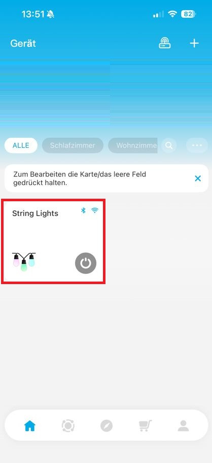

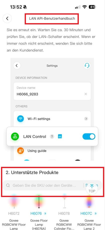

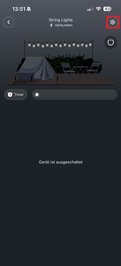

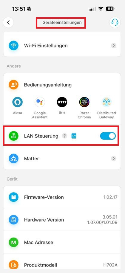

                  Hi zusammen,
                  falls es jemandem hilft:
                  Bei mir hat die Steuerung der Govee-Lichter zunächst nicht funktioniert, da bei jeder Lampe die lokale LAN-API einmalig aktiviert werden muss. Standardmäßig ist die LAN-API bei den Lampen deaktiviert.
                  In der Smartphone-App „Govee Home“ einfach in den Einstellungen der jeweiligen Lampe die Option „LAN Control“ aktivieren.
                  In der App gibt es auch ein Tool wo man schauen kann welche Govee Lampen die lokale LAN API Control haben und welche nicht.
                  Danach funktioniert die Ansteuerung problemlos. 👍
