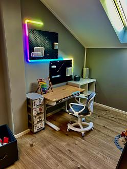

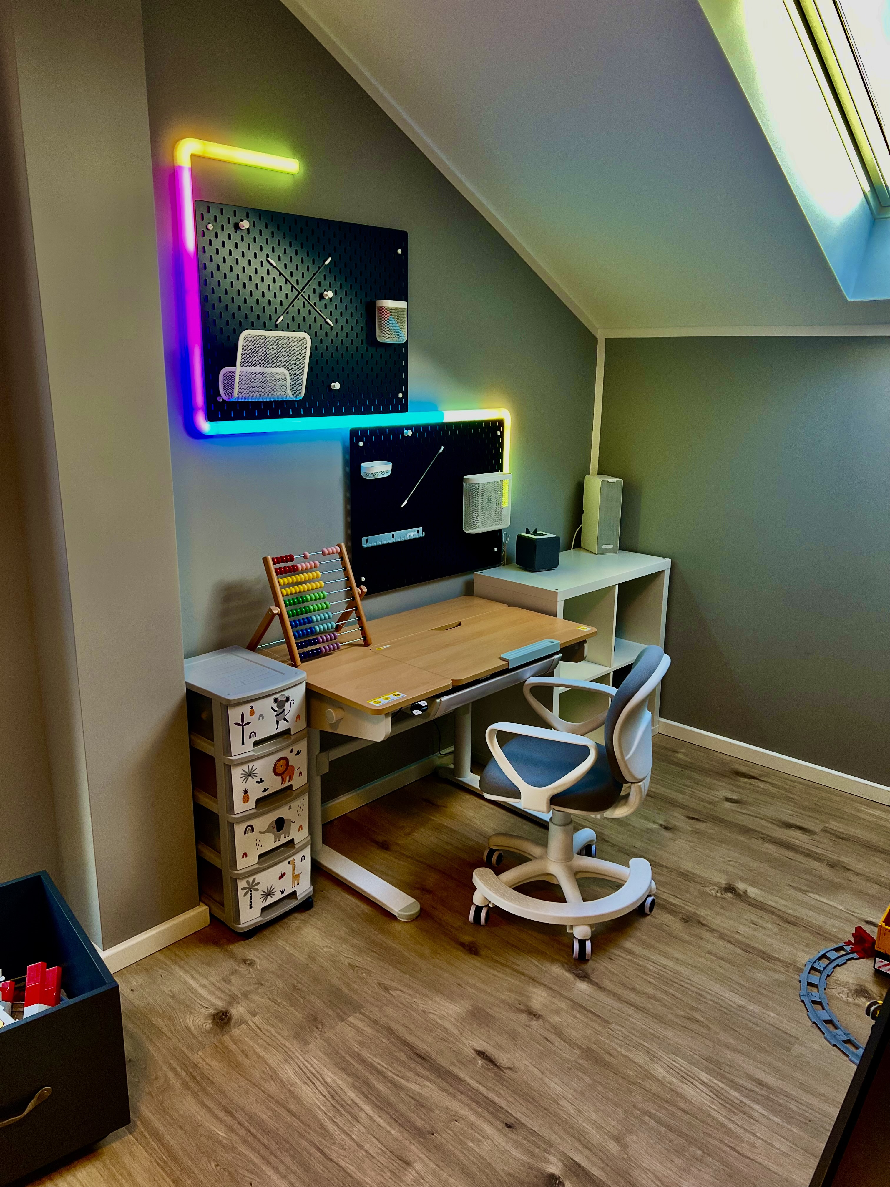

                Danke für die ganzen Infos, habe unserem Junior ein GoveeGlide über dem Schreibtisch installiert und in Loxone nur einen einfachen Switch implementiert und an den Lichtsteuerungsbaustein gehängt. Die normalen LED Stripes im Zimmer sind über WLED realisiert - das ist dann doch etwas flexibler.

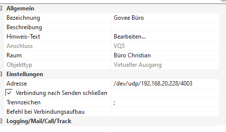

                        Ich habs mit dem Update geschafft das die Lan Control kommt aber irgendwie schickt er bei mir aus der Config keinen Befehl
                        Kann mir da jemand helfen?
                        Ein Befehl:
                        { "msg": { "cmd": "turn", "data":{"value": 1 } } }
                        Aus Befehl
                        { "msg": { "cmd": "turn", "data":{"value": 0 } } }
                        Richtige IP und Port 4003 hab ich auch
                        dev/udp/IP/4003
                        • DiscoDisco
                          DiscoDisco kommentierte
                          Hat sich glaube erledigt → Was so ein Backslash alles ausmachen kann

                          Würde mich auch Interessieren wie der LED Streifen auf den Foto in Beitrag 23 realisiert wurde?
                          Ich dachte ein LED Strip hat von Anfang bis zum
                          Ende immer die gleiche Farbe. Wie funktioniert das
                          mit einzelnen Segmenten ?
