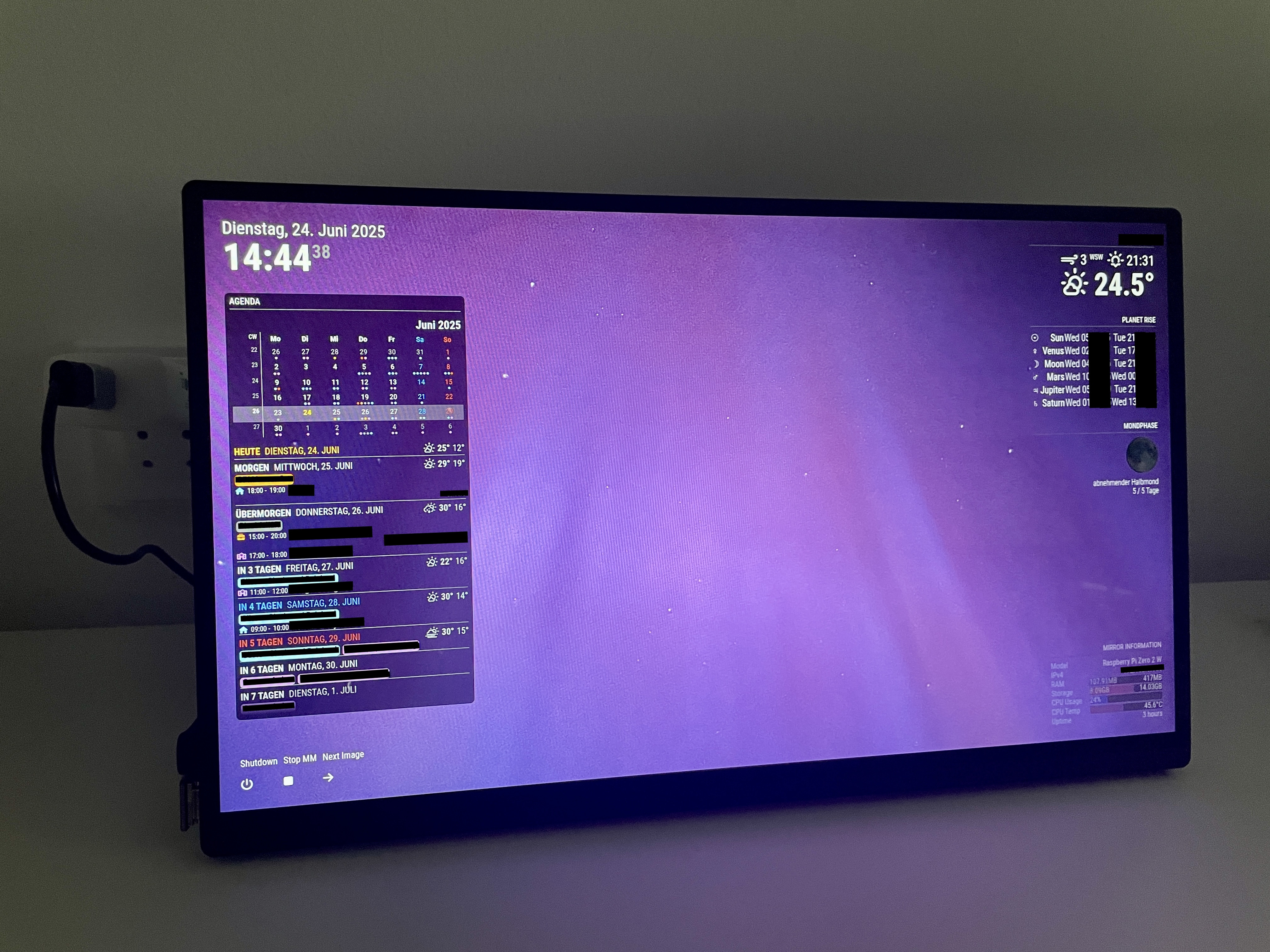

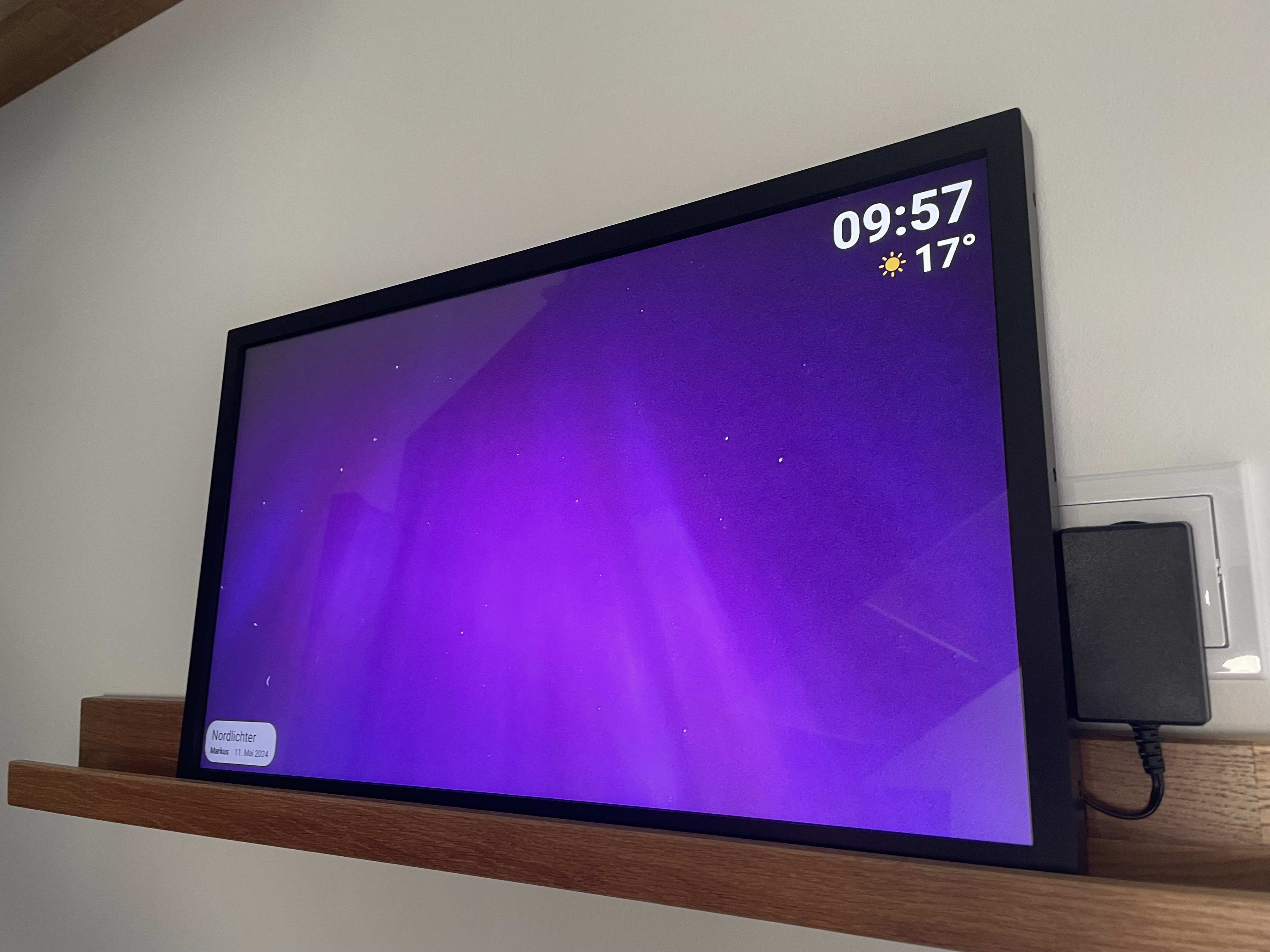

    Anbei eine Anleitung zu einem digitalen Bilderrahmen "Marke Eigenbau".
    Hintergrund: Es gibt schöne digitale Bilderrahmen fertig zu kaufen. Oftmals kommen diese mit einer Software wie Frameo und haben ein Android OS unter der Haube. Mit ADB lassen sich solche Produkte auch in Loxone einbinden und steuern, siehe hier.
    Allerdings sind die Anpassungsmöglichkeiten sehr beschränkt. Daher wollte ich einen voll konfigurier- und steuerbaren selber bauen, und dabei beim Formfaktor schlank und beim Stromverbrauch gering bleiben. Folgende Anleitung mag vllt. jemandem helfen / inspirieren:

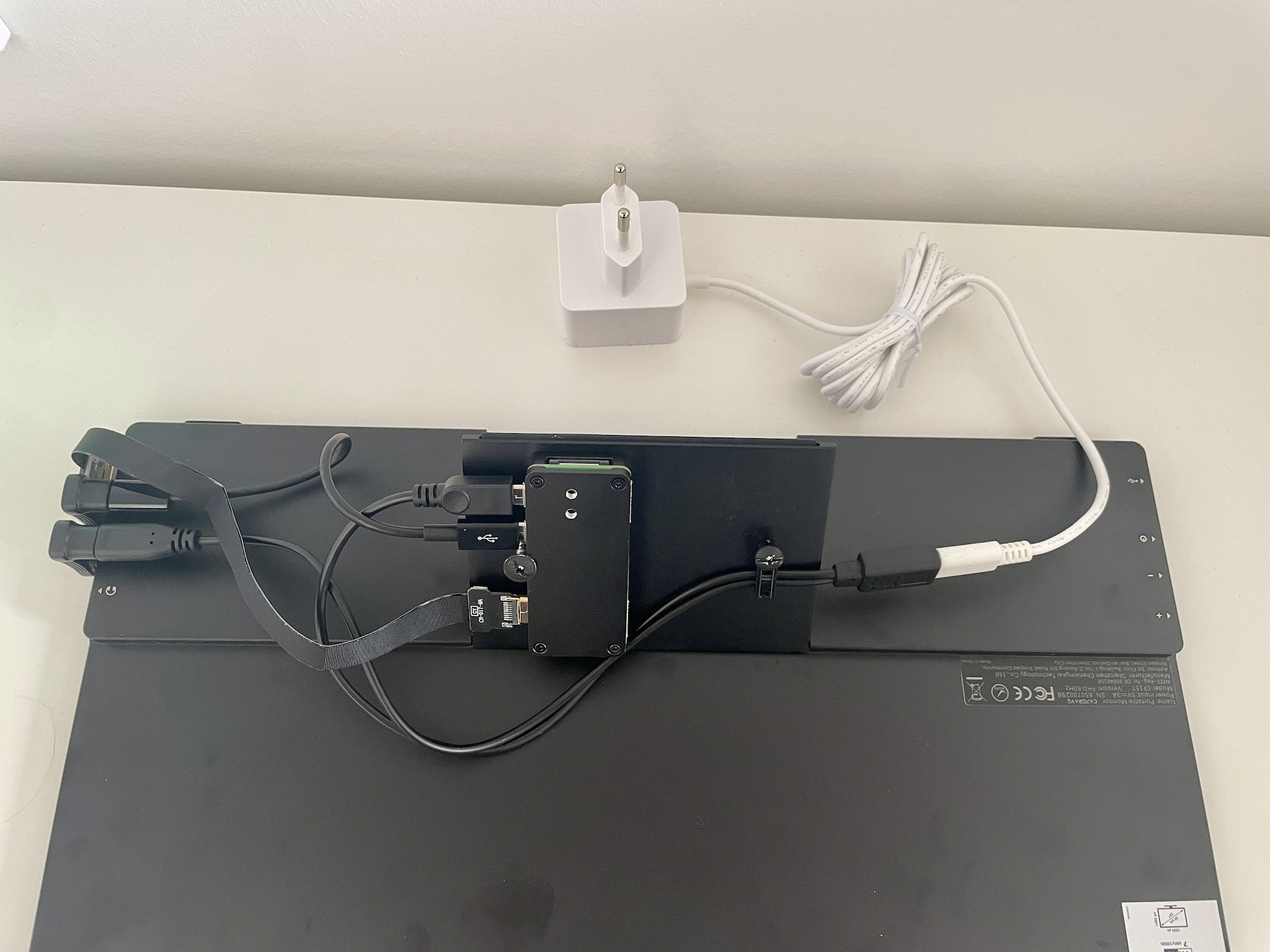

    Hardware:
    • Raspberry Pi "Zero 2 W" + Gehäuse (GeekPi Raspberry Zero 2 W Aluminium case, passive cooling), ca. 39,99€
    • 15,6'' Tragbarer Monitor / Touch Screen, 1920x1080, 1,76 x 35,6 x 21,3 cm; 1,9 kg ca. 115€
    • Netzteil: offizielles Raspberry Pi 5,1V, 3A, USB-C, ca. 13 €
    • Kleinteile / Kabel: ca. 40€
      • MicroSD Karte, 16GB, ca. 10€
      • HDMI: 20cm FPC Flachbandkabel + HDMI Standard male down, mini HDMI straight: ca. 3 x 5,99€ = ca. 18€
      • Adapter: USB-C 180 grad (2x): ca. 6,64€
      • Kabel: Micro-USB - USB-C, 15,2 cm: 5,97 €
      • Y-Kabel: USB-C → USB-C + Micro USB (5V power only, no PD)

    Einstellungen des MM:
    Die Einstellungen des MagicMirrors, also das Setup / Aussehen / Positionierung der "Module" (der installierten MMMs) des digitalen Bilderrahmen stellt man dann über die Datei ~MagicMirror/config/config.js ein.
    Hierzu:
    cd ~MagicMirror/config
    nano config.js
    Speichern mit Ctrl + O, Schließen mit Ctrl + O.
    Anbei eine Beispielhafte config.js welche die obigen Module konfiguriert.
    Hierbei sind beispielhaft 4 iCloud-Kalender eingebunden (Icons und Farben sind konfigurierbar). Die Wetter-Vorschau erscheint im Agenda-Modul.

    Der Raspberry Pi Zero 2 W ist etwas träge. Der Raspi-Bilderrahmen ist vollumfänglich konfigurierbar und erlaubt mehr als der fertige Bildschirm von der Stange. Die Einrichtung dauerte allerdings eine ganze Weile bis die richtige Kombination von Modulen und Einstellungen gefunden war. Auch die Stromversorgung scheint wichtig. Aktuell ist der Bildschirm direkt per Raspberry Pi original Netzteil (USB-C) angeschlossen und der Raspberry von dort per USB-C → USB Micro. Update: jetzt sind der Pi und der Bildschirm über ein Y-Splitter-Kabel beide direkt an das Netzteil angeschlossen.
    Bilder / Ergebnis
    Anbei ein Beispiel für einen gekauften Bilderrahmen vs. den Bilderrahmen Marke Eigenbau..
    Stromverbrauch: ca. 6W - 8W (Raspberry + 15,6'' Display) / 2W Standby vs. ca. 17W - 20W für den gekauften Bilderrahmen (21,5'') / 2W Standby.
    Klicke auf die Grafik für eine vergrößerte Ansicht  Name: IMG_7965.jpg Ansichten: 0 Größe: 588,2 KB ID: 464381
    Klicke auf die Grafik für eine vergrößerte Ansicht  Name: Frameo.jpg Ansichten: 0 Größe: 2,53 MB ID: 464060
    Klicke auf die Grafik für eine vergrößerte Ansicht  Name: RaspiZero2W.jpg Ansichten: 0 Größe: 3,08 MB ID: 464059

      Wieviel Leistung zieht das komplette System ?
      • MarkusCosi
        MarkusCosi kommentierte
        21,5 Zoll (Produkt): 16W (80% Helligkeit), 20W (max. Helligkeit); variiert um ca. 1W je nach angezeigtem Bild; Sleep-Mode: 1,9W
        15,6 Zoll (Raspberry): 5,8W (30% Helligkeit); 6,1W (50%); 8,5W (max. Helligkeit); variiert um ca. 0,2 W je nach Bild; Bildschirm aus: 2,2W
        Skaliert man den Wert des kleineren Raspberry-Eigenbau-Bilderrahmen über die Bildschirmfläche (21,5''^2/15,6''^2 = 1,9) so kommt man auf vergleichbare Werte, wobei der Eigenbau etwas stromsparender scheint...
