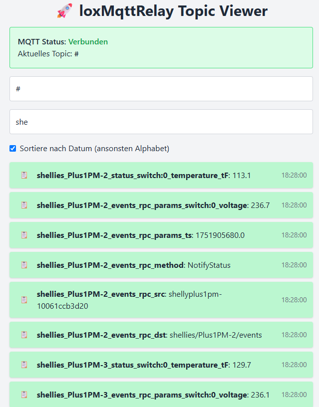

            Hab mir hier jetzt was einfaches gebaut, aber muss noch testen
Ansichten: 654
Größe: 57,4 KB
              Kannst mir gerne zukommen lassen, dann test ich mit
            • <Andreas>
              <Andreas> kommentierte
              Ein paar Dinge muss ich aber vorerst noch ändern 🥲
            • <Andreas>
              Contribute to Andreas-strg/loxMqttRelay-Viewer development by creating an account on GitHub.
              Hier wäre was zum testen:
              - einfach die requirements installieren und die main.py (vorher MQTT Daten eintragen) ausführen oder Docker verwenden
              - das Frontend habe ich größtenteils mit KI erstellt, da ich hier relativ wenig Ahnung habe, es sollte eher als Hobbyprojekt eines nicht Entwicklers betrachtet werden
              - wenn jemand sich beteiligen will oder was eigenes geplant hat lasst euch nicht aufhalten
              - um die Datenlastet zu verringern oben ein Topic eingeben, sonst kann man recht gut mit der Suche arbeiten
              - ich möchte noch den Wechsel zwischen den Loxone und den original Topic einbauen
              Viel Spaß
