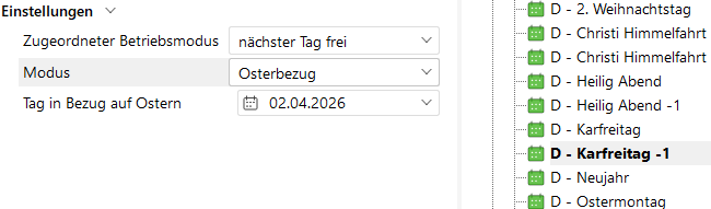

        Habe es auch wie mister-dj gelöst.
        Ich habe einfach bei den Betriebszeiten zu dem jeweiligen Feiertag, z.B. Karfreitag einen zweiten Tag mit "Karfreitag -1" angelegt. Das Datum gibst du vor (Osterbezug + Datum ein Tag vor Karfreitag). Für die Folgejahre wird das Datum dann automaisch angepasst und mitgeschleppt.
        Ich habe mir dann einen Betriebsmodus mit dem Namen "nächster Tag frei" angelegt, diesen weise ich in jedem angelegten "Feiertag -1" zu.
        Der Betriebsmodus wird dann ganz normal in die Schaltuhren integriert.
        Habe ich jetzt in der Form fast drei Jahre am laufen und funktioniert wunderbar.
        Klicke auf die Grafik für eine vergrößerte Ansicht  Name: image.png Ansichten: 0 Größe: 16,9 KB ID: 478291
