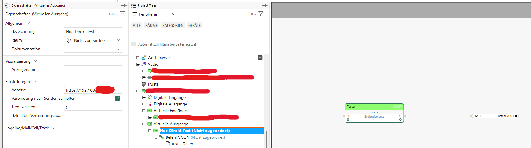

        Einfach nur bestimmte Szenen aufrufen, welche mittels Hue App erstellt wurden und auf der Hue Bridge Pro gespeichert sind, ist auch direkt vom Miniserver aus möglich mittels Hue API - ohne zusätzlicher Hardware oder Software.
        Mithilfe von Gemini habe ich folgendes Vorgehen herausgefunden:
        • Peripherie → Virtuelle Ausgänge → neuen Virtuellen Ausgang anlegen:
          • Bezeichnung: Hue Direkt Test
          • Adresse: https://HUE-IP (wichtig: mit "s")

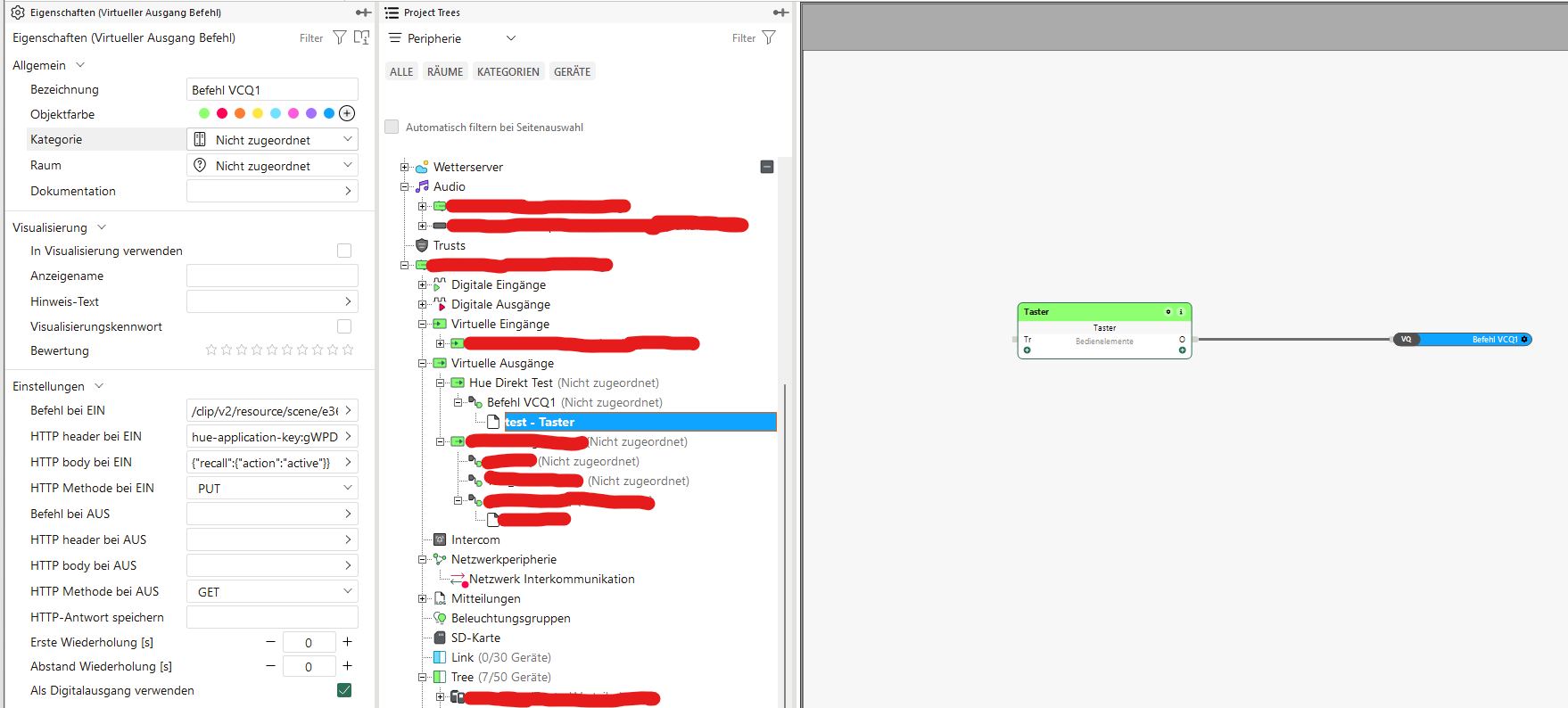

        • Darunter einen Virtuellen Ausgang Befehl anlegen, in den Eigenschaften:
          • Befehl bei EIN: /clip/v2/resource/scene/DEINE-UUID
          • HTTP-Methode bei EIN: PUT
          • HTTP-Header bei EIN: hue-application-key: DEIN-KEY
          • HTTP-Body bei EIN (je nach Config-Version heißt das Feld auch "HTTP-Post Befehl bei EIN"): {"recall":{"action":"active"}}
        • Zum Auslösen einen sauberen Taster bauen (die "Befehl testen"-Funktion in der Config ist bei solchen Befehlen erfahrungsgemäß unzuverlässig): Peripherie → Virtuelle Eingänge → neuer Virtueller Eingang, Eingabetyp Taster, Visualisierung aktivieren. Dann den Taster und den Ausgangsbefehl auf eine Programmierseite ziehen und verbinden.
        • In den Miniserver speichern.
        Dem zuvorgegangen ist noch das Herausfinden des Application-Keys (der beim Drücken auf den runden Knopf der Hue Bridge erzeugt wird) sowie der UUID's meiner Szenen. Aktuell suche ich noch nach einem weg, wie diese beiden Schritte am unkompliziertesten vonstatten gehen.
        Grundsätzlich scheint das ein halbwegs einfacher, zuverlässiger und vorallem direkter Weg zu sein, Szenen auf der Hue bridge zu triggern oder beispielsweise ganze Räume/Gruppen ein- und auszuschalten.
        In einem kurzen Test hat das bereits wunderbar funktioniert.
