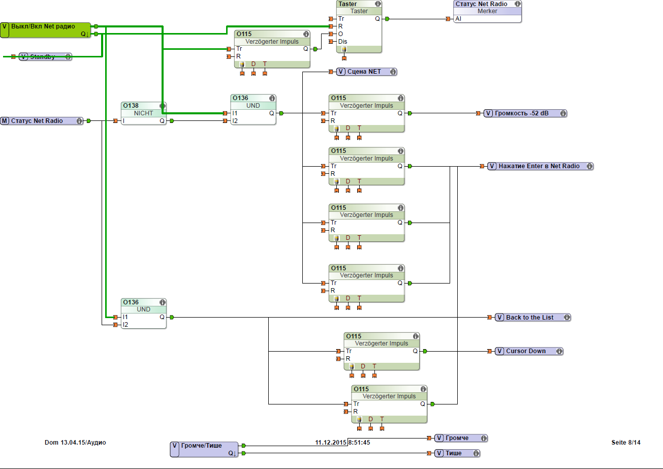

    Könntest Du mal einen Screenshot Deiner Logik posten?
    Ich bin noch nicht zufrieden hiermit.
Ansichten: 2498
Größe: 51,9 KB
      ich habe ebenfalls HTTP Befehle programmiert, aber ich habe das Gefühl, dass der AVR bei den Befehlen nicht hinterherkommt bzw. zu spät schaltet. Mit dem Ergebnis, dass die Befehle dann vermischt werden. :-/ Ich habe dazu auch RaR9´s Logik ausprobiert. Beim Abruf eines Liedes vom Server (oder Alarmsound ;-)) genau das gleiche. Ich bin am überlegen ob ich Zeitverzögerungen einbauen soll..aber das Ganze wird dann recht aufwändig.
      Gibt es denn mittlerweile vielleicht einfachere Lösungen zum Steuern? Der Programmieraufwand für einen einzelnen Sender ist schon enorm...
      Danke und allen weiterhin viel Spaß beim ausprobieren. :-)

        meine Variante Yamaha- Steuerung.
        Gruss,
        Andrii
        Zuletzt geändert von Andrii Kuzmuk; 11.12.2015, 09:48.

          Rar9 kommentierte
          Danke für den Screenshot. Kannst Du hier noch mal ausholen. Fragst Du noch den Status per HTTP ab?
        der Http status wird aber zuerst gepooled - z-B. min alle 10 sek. Das ist aber aus meiner sicht nicht ausreichend.
        Eigentlich sollte man vor jedem Befehl sich zuerst den real-time Status einholen und den ausm xml rauslesen und zwischenspeichern.
        Z.b. ich bastle da an einer Türklingel, die der AVR übernimmt.
        Ausgangssituation - wir hören Radio und jemand klingelt.
        Loxone sollte den status vom AVR abfragen (ON/OFF, Lautstärke, Audioinput) und zwischenspeichern.
        Dann entscheiden - ist das AVR an (ON) - dan direkt vom USB Key die Türklingelmelodie bei einer bestimmten Laustärke abspielen, wenn der AVR noch nicht an ist (OFF), dann zuerst anschalten 5sek warten und dann abspielen.. nach dem den Ursprunglichen zustand herstellen (z.B. Radio bei Lautstärke xy)
        Was ich jedoch im Loxone vermisse, ist die Auswertung vom real-time stream, den das AVR zurückschreibt. Loxone kann den /dev/fsget/user/common/answer.xml auch nur alle 10sek poolen,
        Was für meine Zwecke zuspät ist, weil das XML File beim betätigen der Türklingel erstellt wird (da müsst ich auch den status vom AVR alle 10 sek abfragen...) Unnötige Daten traffick.
        Meine überlegung war ein Program, dass mit der Klinkel ausgelöst wird, das frische XML File durchliest und gibt den aktuellen status an den 3 Ausgängen zurück.
        Leider bin ich kein Programierer und es existiert keine Pico community.. (ich frag mich was ist es überhaupt für eine komische sprache...)
        Könnte es jemand Programieren?
        Oder kann ich das XML irgendwie anders auch getriggert lesen?
        Lg.
        Martin

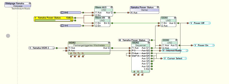

                    Hallo Andii,
                    Könntest Du hierzu ein Screenshots machen da mit meinem Verständis bei mir der Minserver sich sporadish rebootet :-(
                    Muss die answer.xml per Ftp anlegegt werden oder macht der Miniserver das selber?
                    Kann mann mitder answer.xml auch z.B für Net_Radio den aktuellen Song Title erhalten?
                    Robert

                      Hallo Robert,
                      answer.xml wird beim MS selbst gemacht.
                      Was möchtest Du machen?
                      Song Title erhalten mit solcher Abfrage nicht möglich, so viel ich sehe. Es gibt kein Befehl in YNC dazu.
