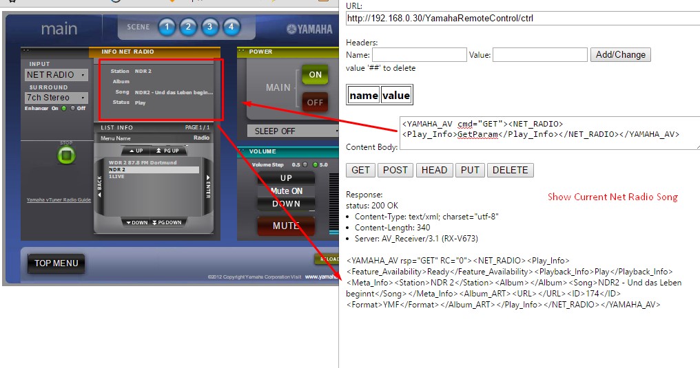

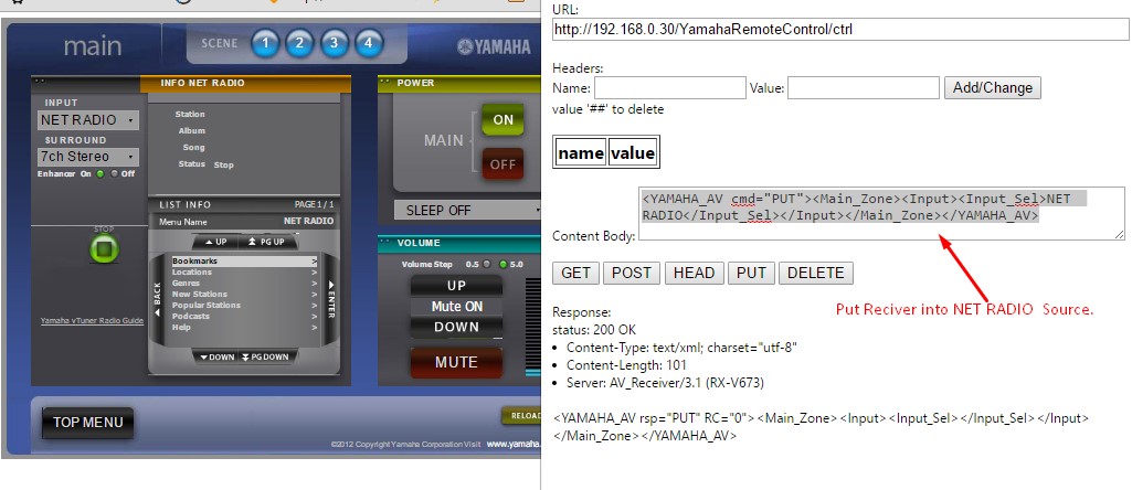

            Hier schon mal einige Screenshots für den ANFANG was mein recht alter RX-673 Reciever (2 Zonen) ausgibt.
            Die 2016 Reciever wie der RX-481D mit MusicCast haben kein Web GUI mehr :-( Ob die Befehle noch gleich sind kann ich erst später testen.

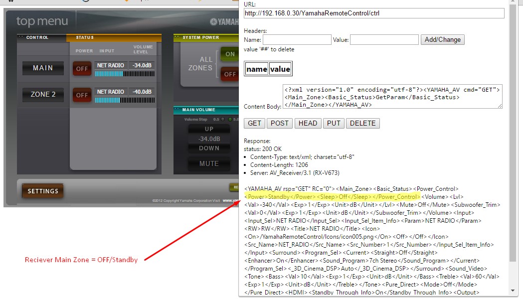

            Als erstes benötigen wir einen AN/AUS Status. Hier ein Beispiel for die Hauptzone.
Ansichten: 1041
Größe: 152,1 KB

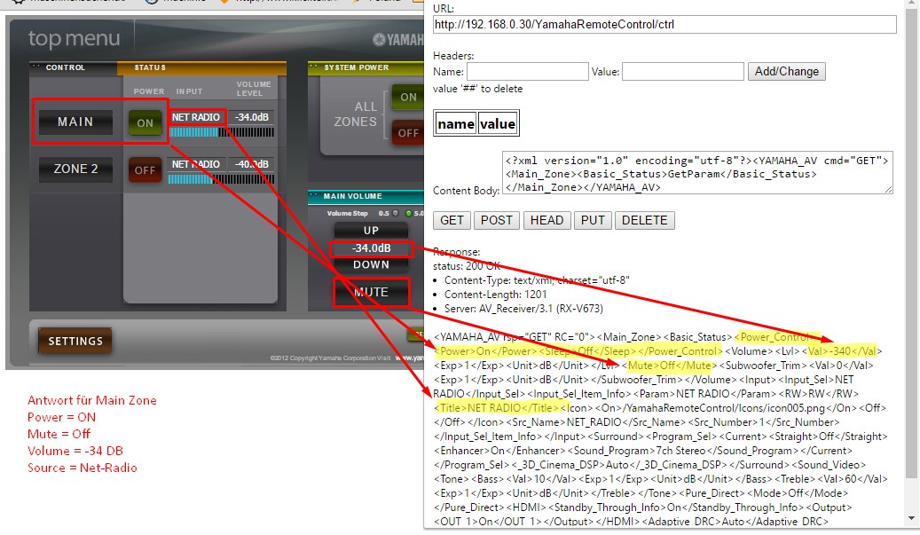

            Der Rest der Abfragen sollte dann nur geschehen wenn Reciever = On ist
Name: ON Main Zone.jpg
Ansichten: 954
Größe: 165,4 KB

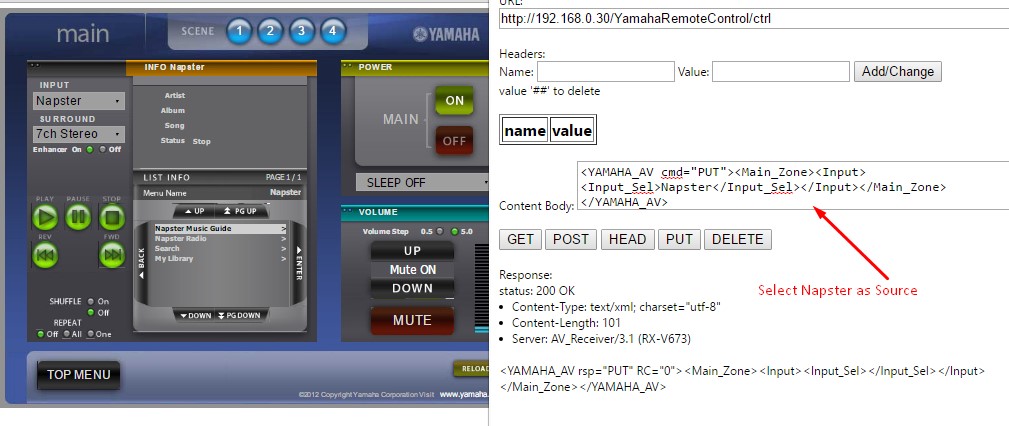

            Auswahl von Net-Radio
Name: Put Net-Radio.jpg
Ansichten: 944
Größe: 98,2 KB
            Zuletzt geändert von Rar9; 05.07.2016, 16:30.

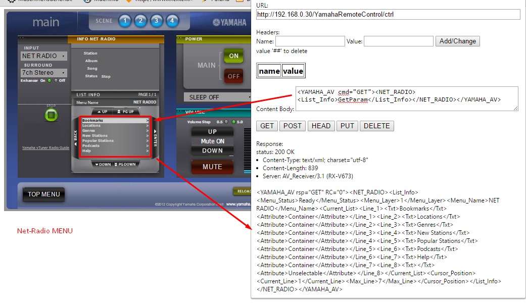

              mit Select & Play information (Das gleiche gibt es dann für Server, Napster, HDMI.... etc)
Name: Show Net-Radion Play list-song.jpg
Ansichten: 900
Größe: 117,3 KB
ID: 47249 Klicke auf die Grafik für eine vergrößerte Ansicht
Name: Net-Radio Select List.jpg
Ansichten: 874
Größe: 157,8 KB

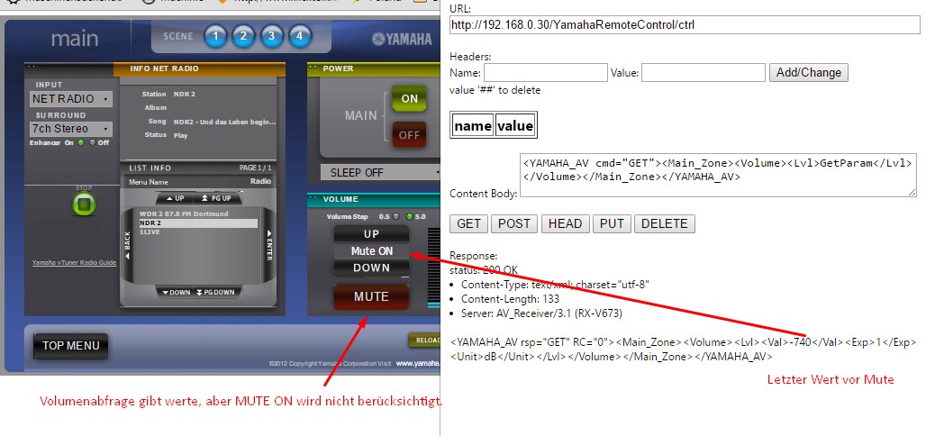

              VolumenAbfrage (Achtung Mute) wird nicht angeben)
Name: Volume Abfrage.jpg
Ansichten: 860
Größe: 109,9 KB
