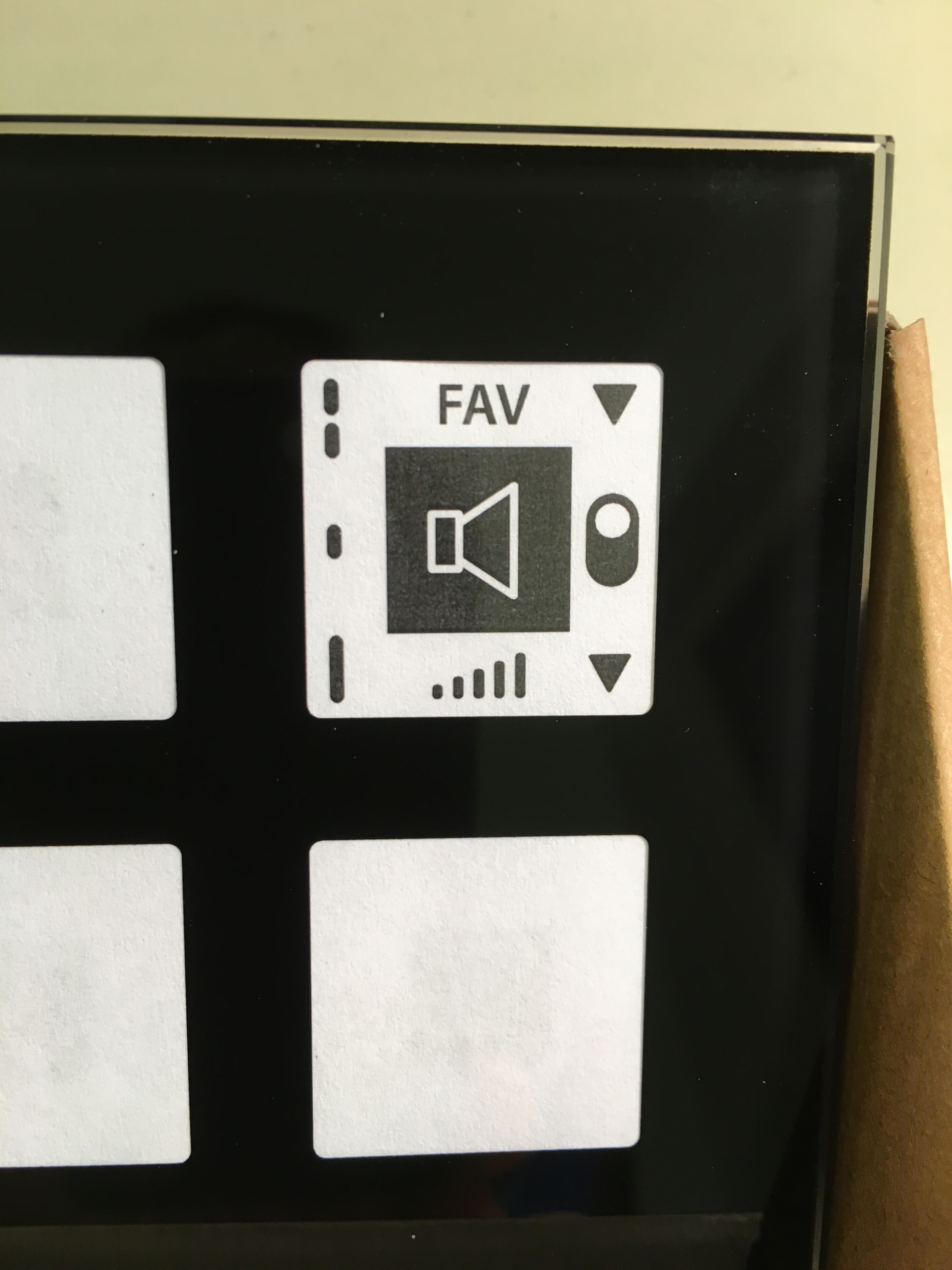

      Hat von euch jemand Doppel- oder Mehrfachfunktionen "auf den Taster" gebracht, also beschriftet?
      Wie habt ihr das gemacht? Da bin ich noch am grübeln.
      Z.B. für Multiroom-Audio
      Kurz - Ein/Aus
      Doppel - Favorit down
      Lang - Volume down

        Hi Christian,
        die Fläche für eine Beschriftung ist schon sehr beschränkt musste ich feststellen, aber ich könnte mit vorstellen ein Symbol + mehrere "morseartiges" Symbol für die Art des Tastendrucks.
        Also z.B. Lautsprecher + ein kurzer Strich, zwei kurze Striche und ein langer Strich, um anzuzeigen das diese Taste all diese "Druckarten" bereitstellt. Wie man allerdings die jeweilige Funktion auch noch unterbringen soll kann ich grade nicht sagen. Da muss ich mir auch noch den Kopf zerbrechen :-)
                        Kurz - Ein/Aus
                        Lang - Volume down
                        Hallo Christian,
                        wie du schon erkannt hast ist es schwierig mehrere Funktionen auf einer Taste zu beschriften.
                        Das funktioniert nur mit Symbolen bleibt aber für Gäste immer etwas erklarüngsbedürftig.
                        Habe dir mal eben einen Vorschlag für deine gewünschten Funktionen erstellt.
                        LG Robert

                          Wow, danke für den Vorschlag!
                          Die Gäste sind mir egal, die bekommen ihre Licht-Taste, und die ist eindeutig beschriftet :-)
                          Es ist jetzt ja schon so, dass ich es mir selbst nicht mehr merken kann (bei mir sind die MDT noch unbeschriftet, auch die 8-Fach ...ggg...)
                          Das gefällt mir sehr gut! Vielen Dank auch für die realistische Darstellung!
