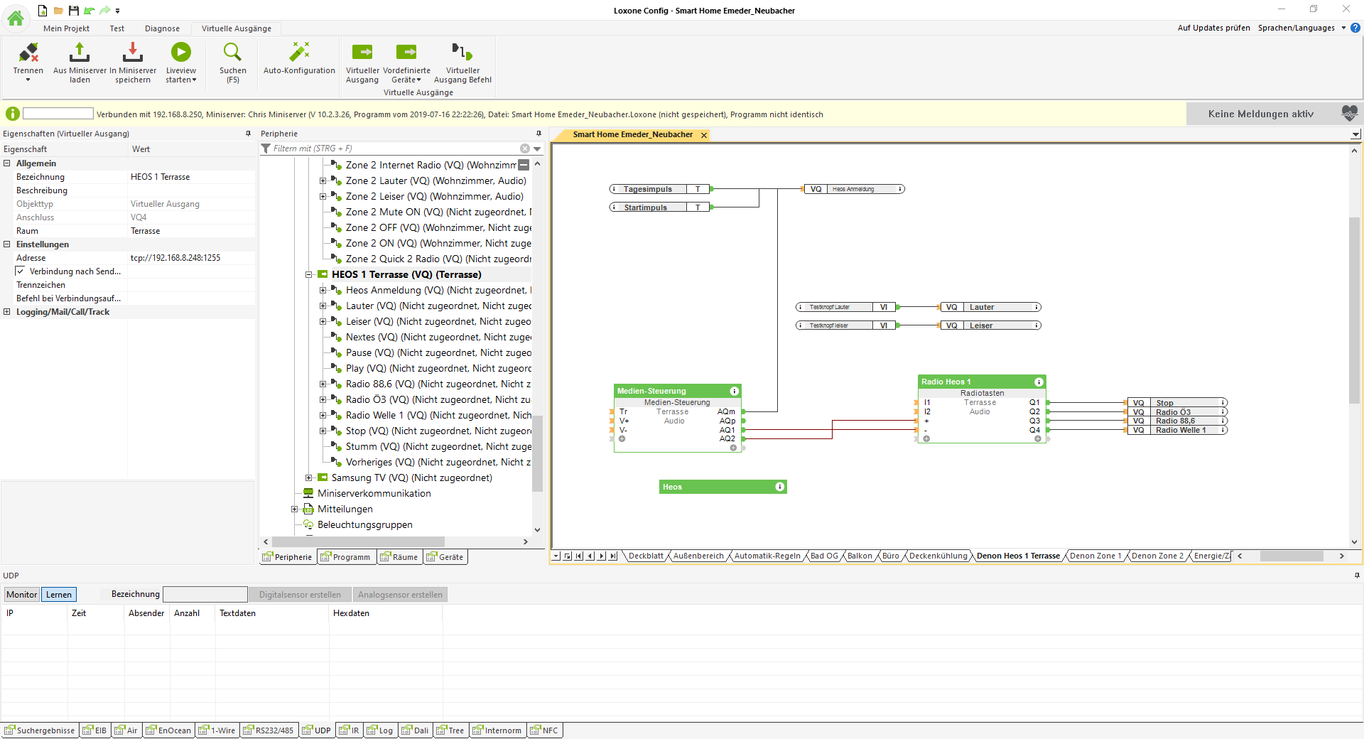

            Hallo zusammen
            Seit dem HEOS-Update vom 17.04.2019 funktionierte bei mir die Loxone integration via Heos2Lox nicht mehr.
            Bin heute der ganzen Sache mal auf den Grund gegangen und habe folgendes festgestellt. Beim HEOS-Update haben sich alle Lautsprecher ID's geändert !
            Nach dem anpassen der ID's bei allen virtuellen Ein- und Ausgängen in Loxone funktionierte alles wieder wie gehabt.
            Da wir 11 Lautsprecher im Einsatz haben, und jeder Lautsprecher 8 Ausgangs- und 5 Eingangsbefehle so wie auch Song, Artist und Album Informationen haben, gab es wegen dem HEOS-Update viel zu tun... :-(
            Leider funktionierte Ctrl-H nur für das Ersetzen der Bezeichnungen und nicht für die ID's in den Befehlserkennungen.
            Könnt Ihr die ID-Änderung bei euch auch bestätigen?
            Gruss Stibe

                  brau01ma , die Gruppierung brauchen wir bei uns sehr selten, da miest überall was anderes läuft, ist aber relativ einfach wenn du dich auf fixe Gruppen einstellen kannst.
                  Mit folgendem Befehl ist es möglich, fix definierte Gruppen zu bilden (das funktioniert sogar besser&schneller als teilweise in der Heos App).
                  heos://group/set_group?pid=-154263641,-1182820054,545551568\r\n
                  Um die Gruppierung wieder zu lösen, einfach den selben Befehl nochmals senden. Die erste PID ist jeweils der Master, über welchen dann die Gruppenlautstärke oder die Abspielbefehle (Play, Pause, Stopp etc.) eingestellt werden kann.

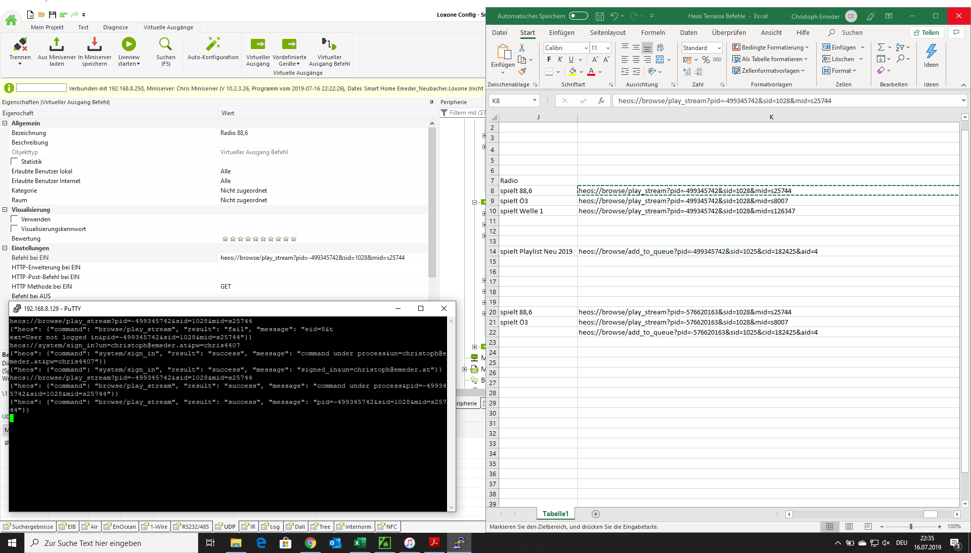

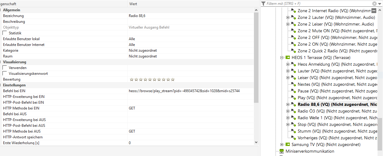

                    Hallo, bitte um Hilfe !!!
                    vl. wurde es irgendwo schon mal geschrieben ,finde es aber nicht.
                    Ich habe das problem das ich keinen Befehl über den MS an die Heos bekomme, über Putty funktioniert es einwandfrei.
                    Hab auch einen Denon AVR mit anderen Befehlen, über port 23 diese funktionieren alle über die VI Ausgänge vom MS.
                    Bekomme das irgenwie nicht hin ...., hat jemand einen rat !?
                    Danke vorab
                    • nicmac
                      • 118
                      #284
                      Ich meine, du hast am Ende deiner Befehle jeweils "\r\n" vergessen.
                      • christoph88
                        christoph88 kommentierte
                        Danke, genau das war das Problem, was bedeutet das \n zum schluss ??
