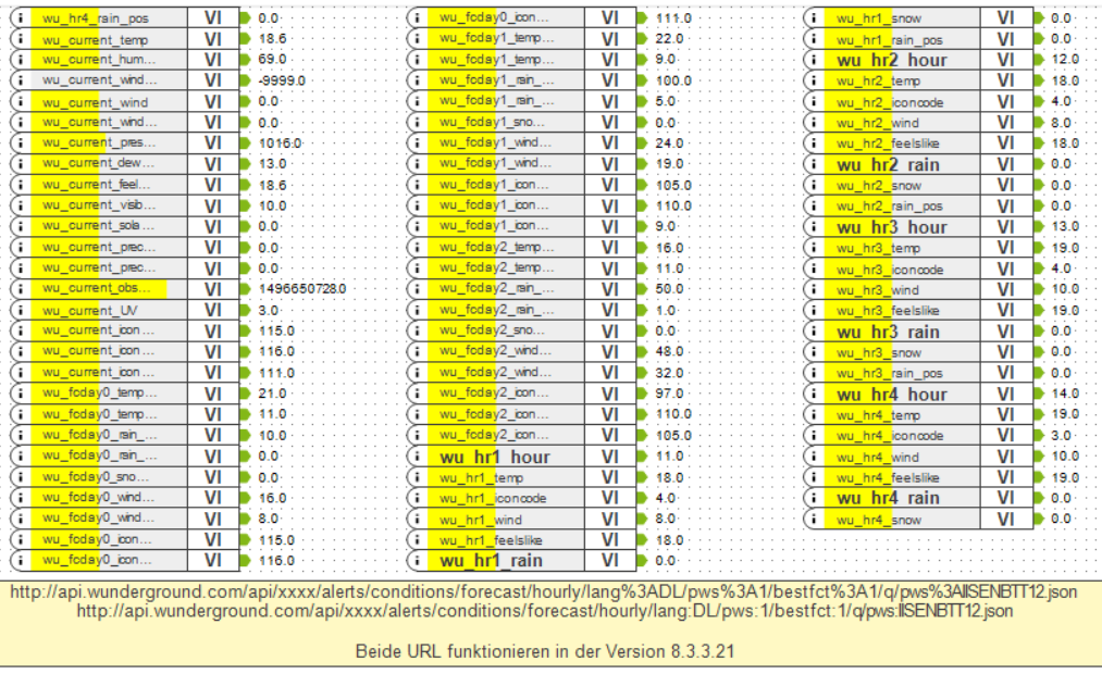

              So, ich bin endlich dazu gekommen die nächsten Versuche zu starten ...
              1. Ping funktioniert ... auch mit anderen Websites
              2. Beide Varianten der URL funktionieren im Browser
              3. Auch die weiteren Versuche mit den virtuellen Eingängen haben kein positives Ergebnis ergeben

                #52
                Wenn ich meine Token an Stelle der xxx in Deine URL einbinde funktioniert es sowohl mit %3A als auch mit Doppelpunkt in der URL.
                Configversion 8.3.3.21
                Damit ich schnell Daten bekomme, habe ich die Abragezykluszeit auf 10s gesetzt.
                Hier die Werte von ca. 10:20
