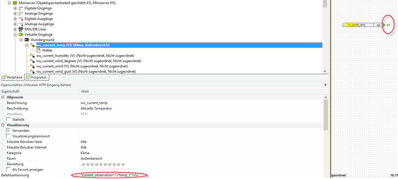

Ansichten: 2391
Größe: 31,2 KB

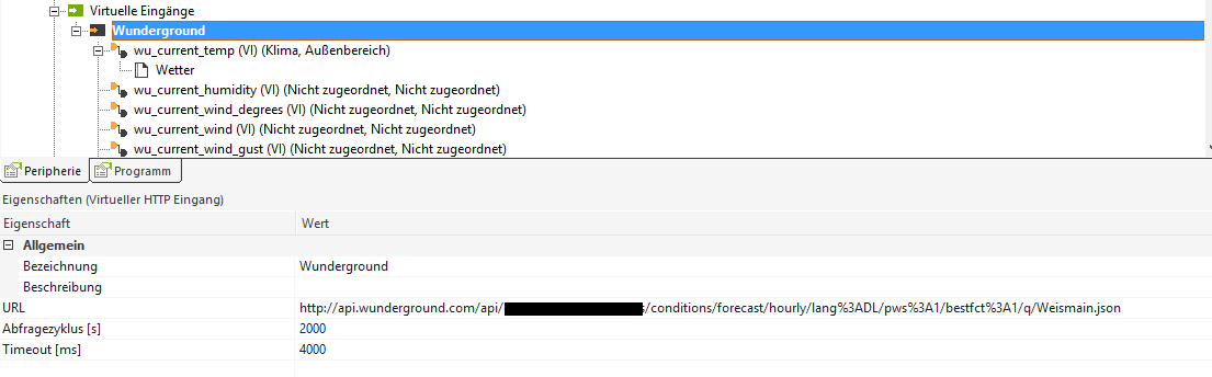

ID: 65291 Hallo Christian,
      leider versteh ich deine Aussage zwecks Prüfung " ob der Teil hinter Wunderground.com URL-encoded ist" nicht,
      deshalb hier meine URL.
      Gruß Florian

        Gast Fehler sehe ich keinen, und die URL funktioniert bei mir zumindest im Webbrowser.
        Das Abfrageintervall von 2000 hast du zum Testen aber schon heruntergesetzt?
          Hallo Christian,
          ja, die Zeit habe ich schon auf "wenig" zum testen herabgesetzt.
          Hmm.. und nun?

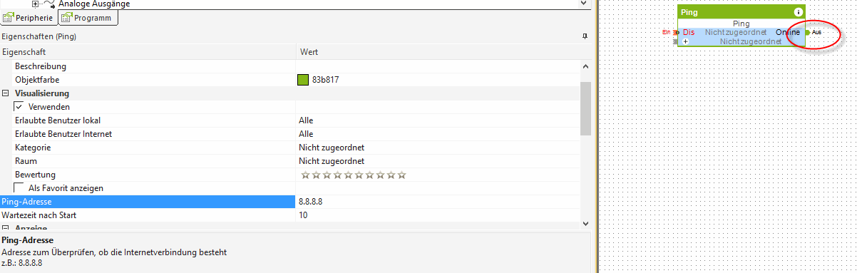

            Ping-Baustein www.google.com Beispielsweise
              Jetzt wird es interessant....
              Bild im Liveview erstellt:
              --> anscheinend bin ich wirklich offline!
Ansichten: 2316
Größe: 19,0 KB
              An was kann das nun wieder liegen???
                Hallo Christian, Hallo Mitleser,
                Problem ist behoben! Einstellungen waren alle richtig,
                es lag daran das mein Miniserver keine Verbindung zum Internet hatte.
                Dieses Problem hab ich wie folgt behoben:
                SD formatiert, Portfreigaben nochmals neu erstellt und anschließend ging alles... :-)
                Gruß FLO
