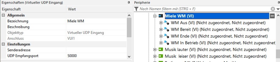

      Hi Paolo,
      ich habe Waschmaschine/Trockner und Geschirrspüler von Miele. Wenn das XGW3000 im Netz ist, erkennt es automatisch alle im Netz befindlichen Miele@mobile Geräte und du kannst deren Status via Homebus Schnittstelle per HTTP abfragen:
      Im Ergebnis bekommst du Statusinformationen zu all deinen Geräten geliefert.
      Wir nutzen diese Informationen zum Überwachen von Waschmaschine und Trockner, um festzustellen, wann es sich lohnt in den Keller zu laufen. Über eine kleine Logik ist in Loxone u.a. hinterlegt, dass wenn die Waschmaschine fertig ist aber der Trockner noch läuft das Signal (ein blinkendes Lämpchen auf einem MDT Glastaster) nicht gesendet wird.
      Ich habe die XML Abfrage allerdings nicht von Loxone initiiert, dies würde womöglich auch in PicoC gehen.... Stattdessen habe ich auf einem Server (der ohnehin 24/7 läuft) ein periodisches triggern eines kleinen PHP scripts, dass ich hier im Forum gefunden habe und für meine Zwecke abgewandelt habe:

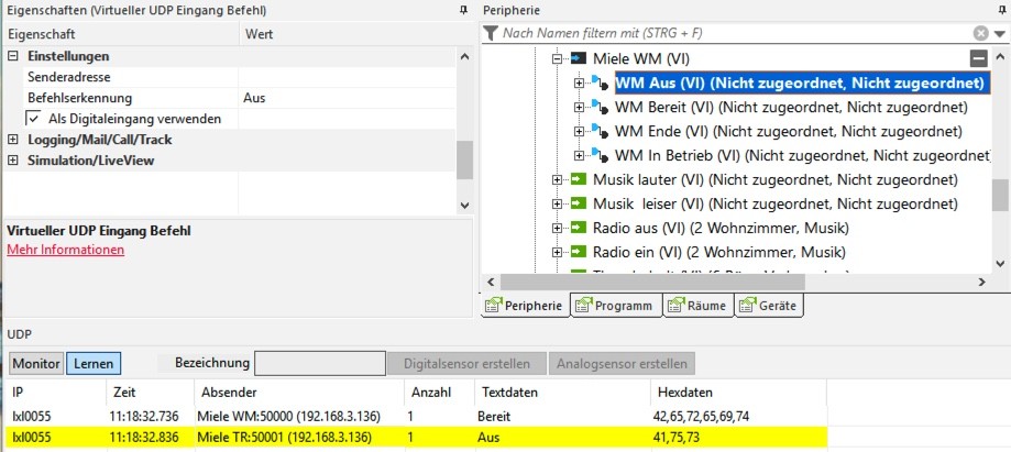

      Wie du siehst, wird der Gerätestatus aus dem XML ermittelt und via UDP an den MS gesendet. Dort wartet ein virtueller UDP Eingang mit entsprechenden Befehlskennungen (Typ Virtueller UDP Eingang Befehl):

      Diese Status Objekte triggern dann bei mir im MS die entsprechenden Logiken.

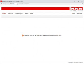

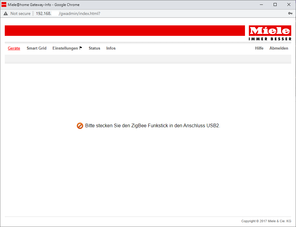

            Ich hab nun das Gateway hier, aber bekomme es leider nicht zum laufen. Wenn ich es auf Werkseinstellungen zurücksetze, dann hat es Firmware 1.0 und ich kann keinerlei Geräte in meinem Netz finden (obwohl Gateway und Geräte im selben Subnetz eingebucht sind). Wenn ich die Firmware aktualisiere (Schritt für Schritt alle Updates bis auf die neuste 2.4.2 hoch) erhalte ich nur immer diesen Fehler. Dieser Fehler kommt bereits nach dem ersten Firmware-Update und bleibt über alle Updates bis hoch zur 2.4.2 bestehen:
Ansichten: 2739
Größe: 25,3 KB
            Der Stick ist natürlich eingesteckt. Reboot und Stick ein/ausstecken hilft leider nicht.
            Auch kann ich das Gateway in der Miele@Mobile App nicht anlernen, es findet es zwar, und die Registrierung klappt, aber es zeigt mir das Gateway danach in der App nicht an und auch das Gateway zeigt nicht an, dass es mit Miele@Mobile verbunden ist.
            Hattest du auch solche Probleme?

              der Fehler mit dem Stick ist vernachlässigbar für unser Vorhaben, den Status der Geräte im Netz abzugreifen - es funktioniert bei mir auch mit dieser Fehlermeldung (ich habe aktuell gar keinen Stick eingesteckt).
              Auch in der Miele-App muss das Gateway nicht auftauchen... bei mir war es ab und zu sichtbar, hinzufügen lies es sich auch bei mir damals nicht. Aber auch das spielt keine Rolle.

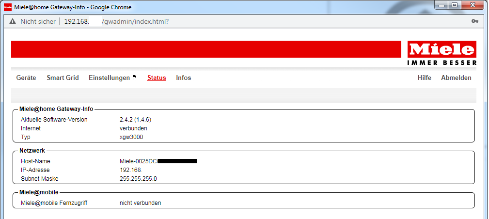

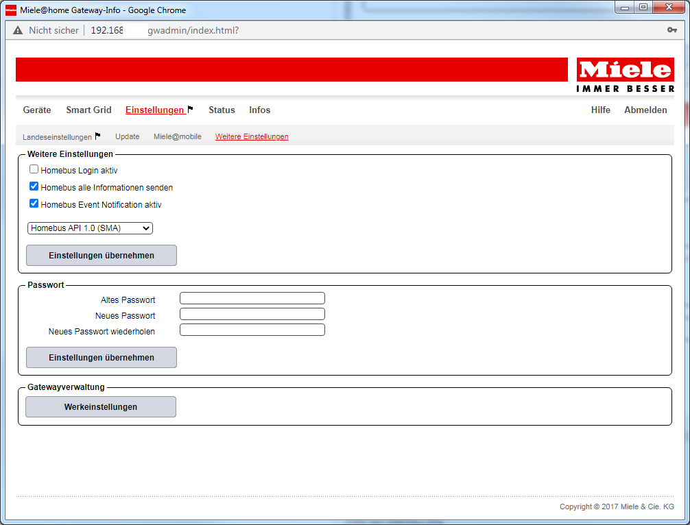

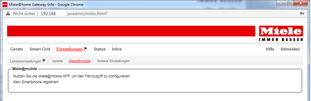

              Wenn das Gateway im Netz hängt, sind darin folgende Einstellungen wichtig:
              Unter EINSTELLUNGEN->Miele@mobile muss der Fernzugriff aktiviert werden (du solltest dann die Meldung sehen: "Miele@mobile Fernzugriff ist aktiviert")
              Unter EINSTELLUNGEN->WEITERE EINSTELLUNGEN folgendes ab-/auswählen (also die erste Option "Homebus Login aktiv" nicht ankreuzen, die anderen beiden bitte ankreuzen):
              Homebus Login aktiv
              X Homebus alle Informationen senden
              X Homebus Event Notification aktiv
              Beim Homebus API nutze ich Homebus API 1.0 (SMA).
              Nach dem Start des Gateway darauf achten, dass die beiden LED POWER und SERVICE leuchten (die SERVICE flackert bei mir).

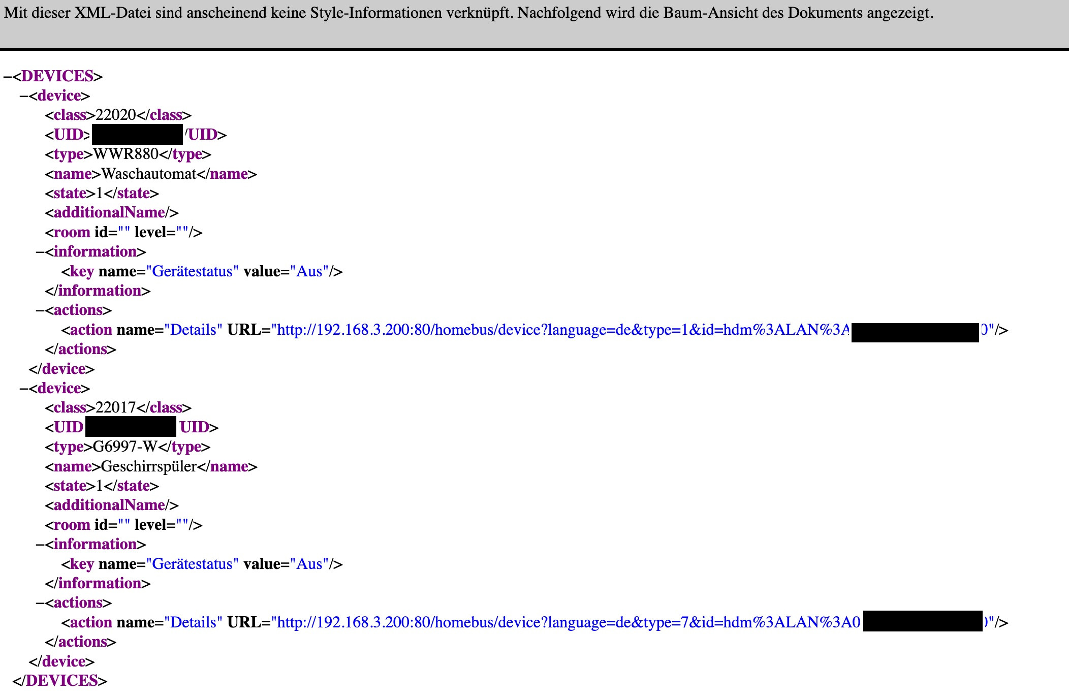

              http://ip-adresse_deines_XGW3000/homebus
              In der Folge solltest du so etwas in der Art als Ergebnis sehen:

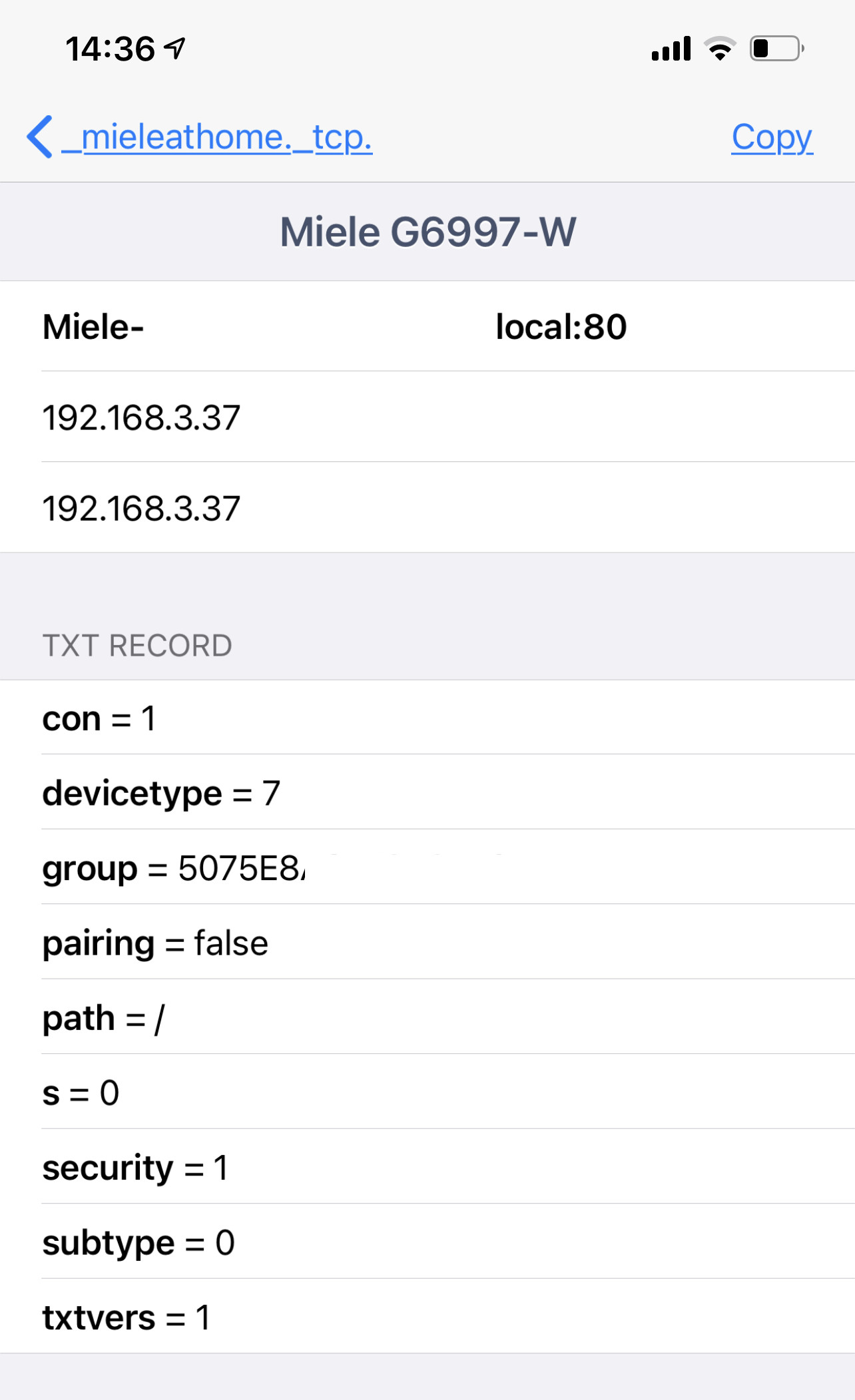

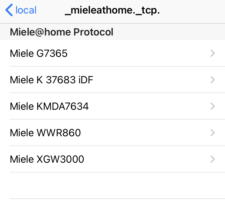

              Falls das nicht klappt, empfiehlt es sich, im Netzwerk mal Devices zu suchen. Unter iOS gibt es das kostenlose Tool "Discovery". Wenn du das startest, solltest du die eingeschalteten Mielegeräte sehen:
              Klicke auf die Grafik für eine vergrößerte Ansicht  Name: IMG_CE96B3133651-1.jpeg Ansichten: 0 Größe: 80,3 KB ID: 286249
              Siehst du deine Geräte nicht, nimm sie mal für zwei Minuten vom Strom und stecke sie wieder ein - insbesondere bei Trocknern kann das helfen!

                  Via App (danke für den Tipp!) finde ich alle meine Geräte bis auf den Trockner im Netz (inkl. Gateway, Trockner ist aus und vermutlich deshalb nicht erreichbar):

                  Einstellungen für Homebus habe ich wie von dir beschrieben übernommen:

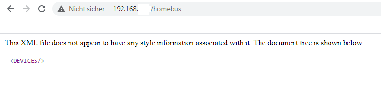

                  Und der Homebus Endpoint reagiert zwar aber meldet keine erkannten Geräte:

                  • Mathias.D
                    • 23
                    Hallo Paolo,

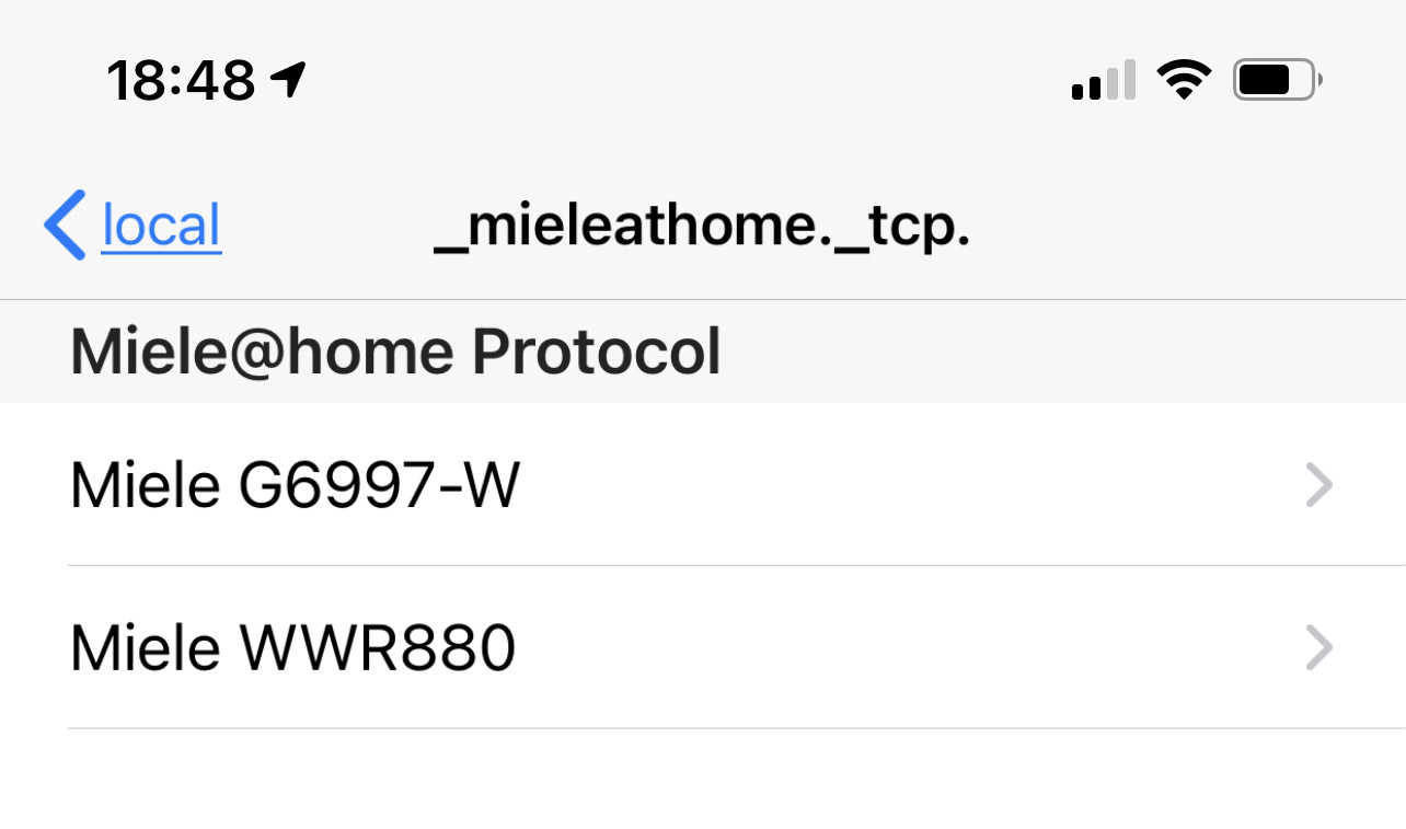

                    vermutlich musst du einmal all deine Geräte mit der Smartphone App bei Miele anmelden, damit das am Ende funktioniert. Hast du das schon mal probiert? Wichtig ist auch, das in den Details in der Discovery App alle Geräte den gleichen Wert bei group haben:
Ansichten: 2445
Größe: 201,4 KB
                    Noch ein Hinweis - hast du im UNIFI Netz auch mDNS aktiviert?
                    Viele Grüße
                    Mathias
