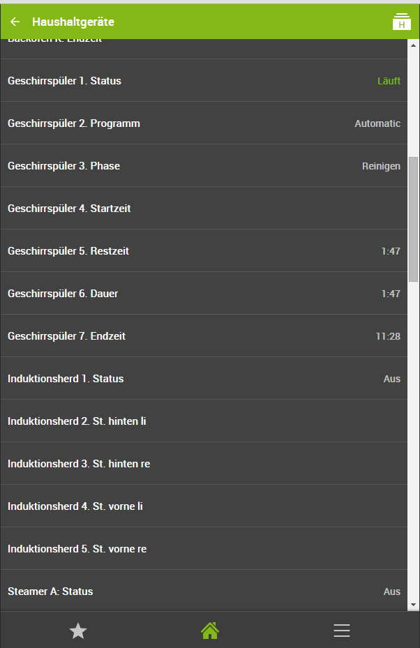

    Dieses HowTo erklärt die Einbindung des Miele@home-Gateways zur Visualisierung der Gerätezustände im MS.

    In der erweiterten Umsetzung über Virtuelle Texteingänge und Abfrage aller Zustände ergibt das in der VISU folgende Ansicht:

    für die Visu könntest Du über Statusbausteine z.B. noch Restzeit Und Gesamtzeit zusammenfassen oder Symbole für die Platten am Herd einfügen

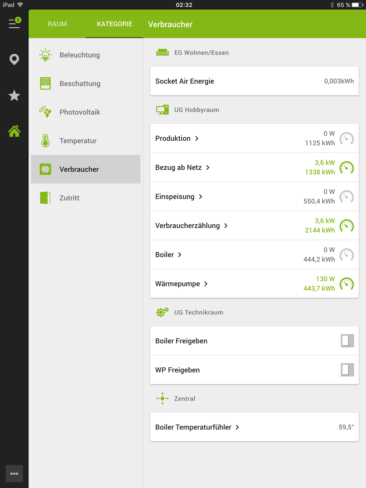

        - Auch habe ich eine PV Anlage , die über Loxone Energiemonitoring visualisiert habe . Im Energiemonitor von Loxone wurden Bedingunen so erstellt, dass -
        der Überschussstrom der PV Anlage die Hauseigene Geräte mit Strom versorgen soll, bevor der Strom eingespeisten wird.
        Das würde ich für den Geschirrspüler auch gerne machen. Weist zDu wie? ZB. Wenn Überschuss größer xkwh, dann nach Prio- Liste (1. Wärmepumpe 2. Boiler 3. Vervraucher Smartsocket 4 . Geschirrspüler 5. Andere Miele@ahome Geräte ).
        - Button mit : GS (Geschirrspüler ) freigeben (Strom ein ) und Anzeige ob freigegeben oder nicht . Bei Strom ein = GS starten manuell
        - GS entweder über Schaltzeiten (Niedertarif) oder manuell starten .
        Wie kann ich das am Besten angehen ? Kannst Du helfen ?
