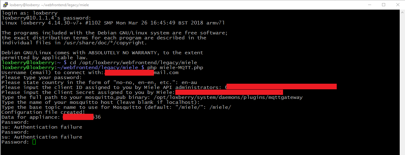

    Ich frage mich, ob jemand Miele-Geräte mit WLAN nutzt und auch Erfahrung als Entwickler hat?
    Ich habe die folgende Github-Ressource namens Miele-MQTT gefunden:
    "Ein sehr einfaches Skript, um Daten aus den Cloud-Diensten von Miele@home zu lesen und mit Mosquitto MQTT zu veröffentlichen".
    A very simple script to read data from Miele@home cloud services, and publish using Mosquitto MQTT - oklona/Miele-MQTT

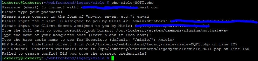

    Es handelt sich um eine einzige .php-Datei. Ich habe eine Client_ID und ein Client_Secret vom 'Miele 3rd party API Team' für Entwicklungszwecke angefordert und erhalten.
    Ich sehe auch, dass Christian Fenzl Loxberry-MQTT entwickelt hat.
    Die bisher abgeschlossenen Schritte -

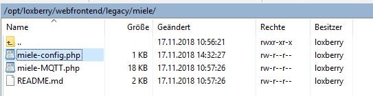

    1. Ordner in Loxberry erstellen - /webfrontend/legacy/miele
    2. Kopieren Sie miele.php in den Ordner miele.
    3. Führen Sie miele.php von PuTTY aus.
    php miele-MQTT.php
    Die Konfigurationsdatei wurde erfolgreich erstellt. Aber dann habe ich folgendes -
    su: Authentication failure
    Irgendwelche Tipps oder Ideen?

            Hi AlexAn,
            Überprüfen Sie Ihr Land. Ich hatte zunächst en-en. Aber ich habe das Miele-Konto bei English-Australia angelegt.
            Dies führte zum Fehler "Failed to create config".
            Dann habe ich es in en-au geändert. Das hat funktioniert. Würdest du de-de sein?
              Na das ist ja steil das wir auch Australia hier haben
              OK dann dürfte es für Österreich de-at lauten.
              Jupp, hatte mit ihm auch schon Zeitzonenproblem, da die Australier ausgerechnet zu Loxone‘s StartZeit 1.1.2009 zum Test im Winter DST genutzt haben, was die ganze Berechnung durcheinander brachte 😉
            Wenn da gefragt wird, wo das mosquitto_pub Binary ist, das ist nicht mein Gateway.
            Macht mal find / -name mosquitto_pub
              danke für den Hinweis

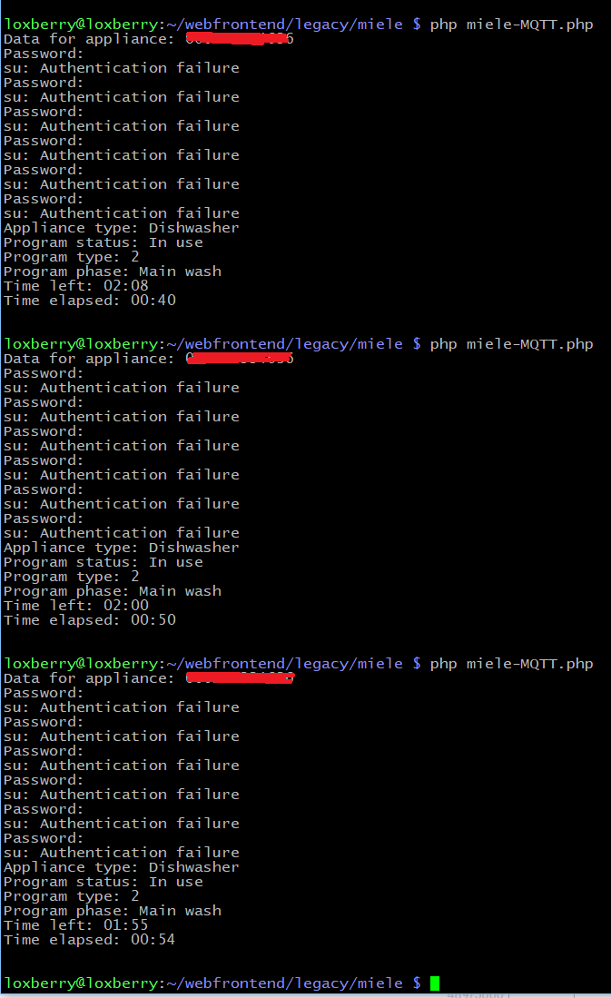

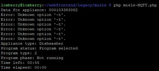

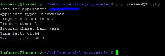

              Es wurden einige Fortschritte erzielt und der Status der Spülmaschine wird angezeigt.
              Die Passwortabfrage, die zu "su: Authentifizierungsfehler" ist nicht das Passwort des Miele-Kontos. Tatsächlich scheint es überhaupt kein Passwort zu benötigen.
              Schritt 1: Führen Sie die Datei Miele-MQTT.php für die Ersteinrichtung von Kunden-ID/Client Secret etc. aus. Erfolgreiche Antwort ist, wenn "Konfigurationsdatei erstellt!".
              Schritt 2: Drücken Sie bei der Eingabeaufforderung für das Passwort 6 mal die Eingabetaste.
              su: Ein Authentifizierungsfehler wird nach jedem Eintrag angezeigt.
              Nach der sechsten Eingabe erscheint der Status der Spülmaschine.
Name: Status success.png
Ansichten: 4522
Größe: 88,0 KB

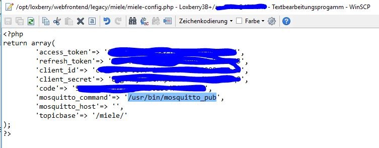

                Hab das Passwort aus der App verwendet.
                Die Datei hab ich hier verändert:
                Klicke auf die Grafik für eine vergrößerte Ansicht  Name: miele V.JPG Ansichten: 1 Größe: 25,3 KB ID: 177013
                Datei schaut bei mir so aus:

                Also:

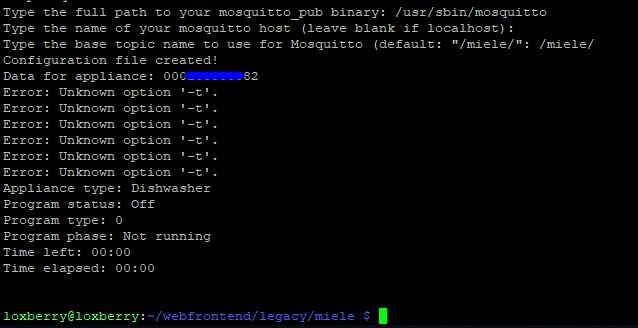

                Type the full path to your mosquitto_pub binary:
                /usr/bin/mosquitto_pub
                Ausgabe kommt dann so:
Ansichten: 4907
Größe: 22,7 KB
                Zuletzt geändert von AlexAn; 17.11.2018, 14:11.

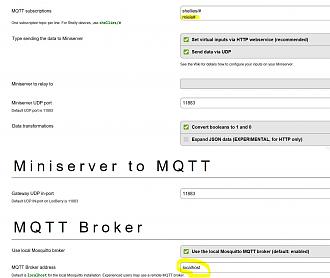

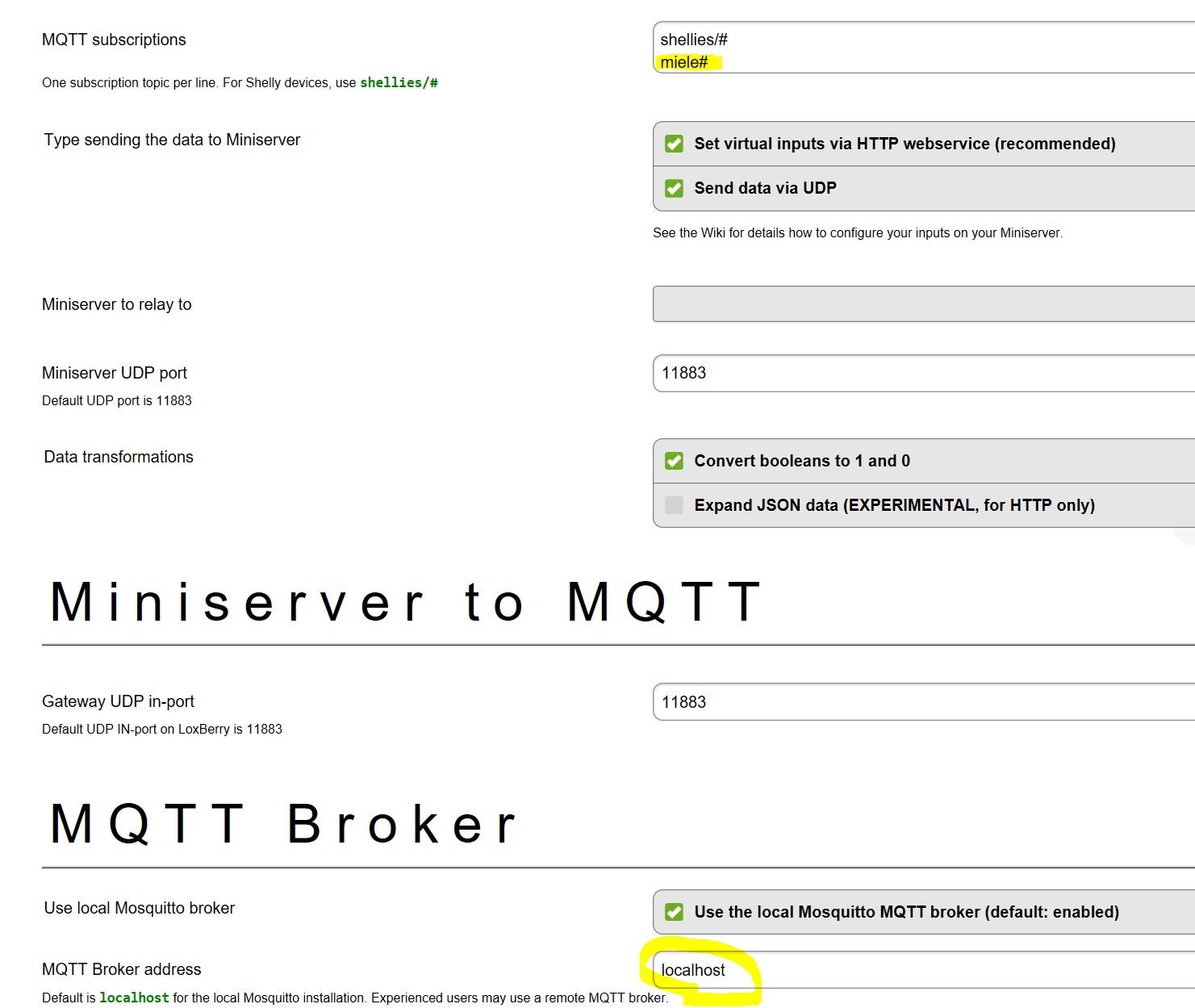

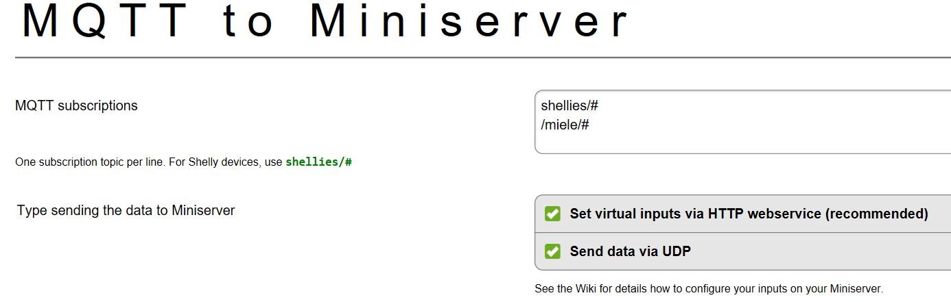

                  Der Mosquitto, den mein Plugin mitinstalliert, hat keinen User/Pass. Das also freilassen.
                  Jetzt müsst ihr beim Miele Gateway noch herausfinden, unter welchem Topic das published.
                  Das trägt ihr dann bei meinem Gateway als Subscription ein, und ihr müsstet die Nachrichten bereits bekommen.
                    • 4611
                    Christian Fenzl bei mir kommt noch nichts an am UDP Monitor. Könnte es sein dass er doch noch einen Host benötigt im File??
                    Einstellungen im Plugin:
Ansichten: 5029
Größe: 183,0 KB
                      Das müsste eher miele/# heißen.
                        Im File oder wo meinst du genau?
                      Nein, /miele/#
                      So wie ihr es eingegeben habt (erster Screenshot)

                        ein ganz fettes Dankeschön Christian Fenzl
