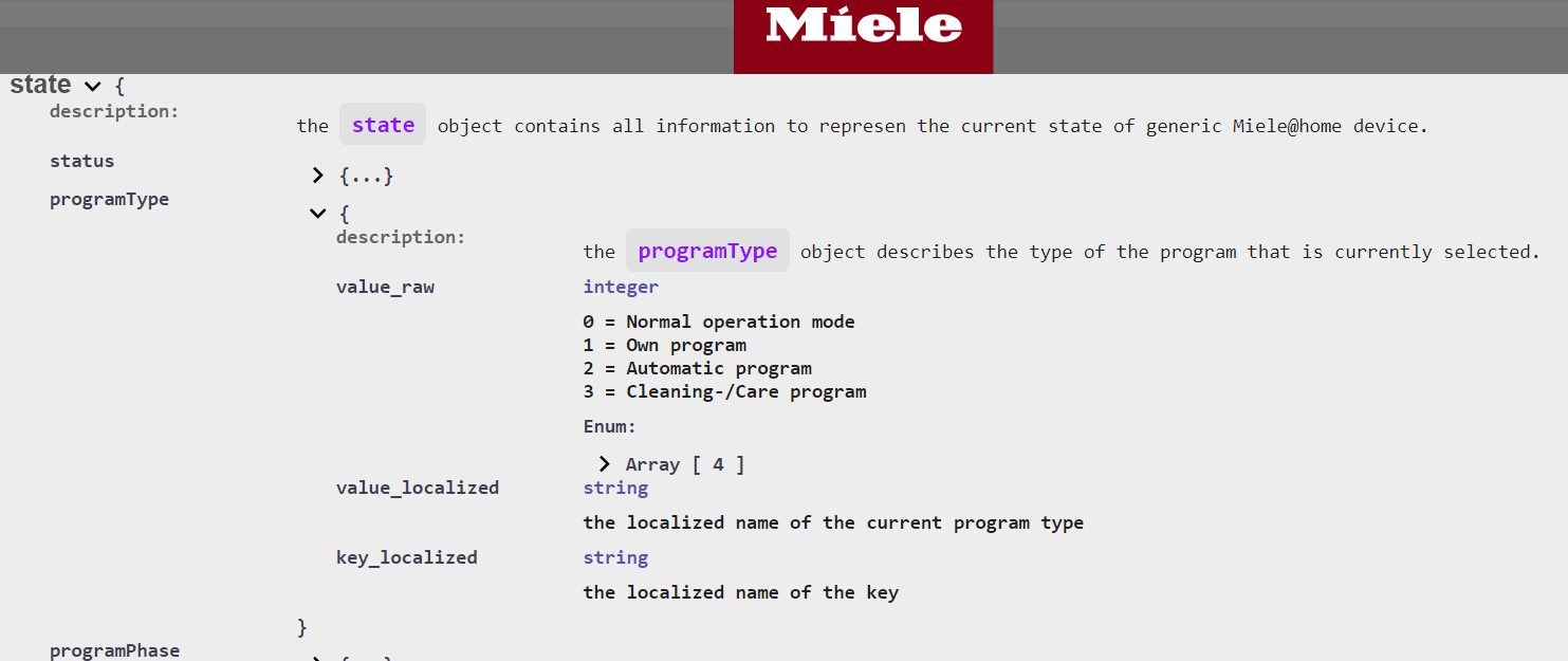

      Die Miele API Dokumentation ist aus meiner Analyse an vielen Stellen falsch oder unvollständig. Beispiele: Status "Programm Type". Hier gibt Miele beim Raw Wert 3 an, dass es das Reinigungsprogram ist. In der Realität ist es aber das Automatikprogram.
      Klicke auf die Grafik für eine vergrößerte Ansicht  Name: 2021-07-03.png Ansichten: 0 Größe: 62,1 KB ID: 310839
      Auch Light On und Light Enabled ist nicht beschrieben, was 0/1/2 bedeutet. Weiss jemand wie ich Miele hier direkt am besten kontaktieren kann?

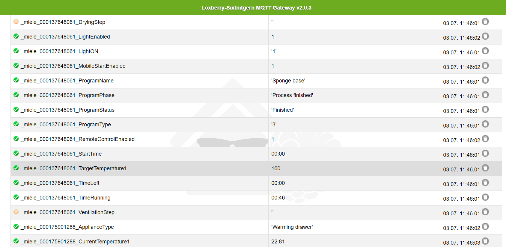

      Ich habe die Statuswerte als Virtuelle Eingänge oder Virtuelle Texteingänge in Loxone angelegt. Soweit werden alle Werte empfangen. Was ich aber beobachte, dass gewisse Variablen komplett aus der Übertragung vom MQTT je nach Zustand des Miele Gerätes verschwinden. Beispiel "Door open". Dieses Signal wird nur verändert, wenn das Gerät auch in Betrieb ist. im MQTT ist die Variable dann verschwunden und wird deswegen auch im Loxone nicht mehr als Veränderung erkannt. Das gleich ist z.B. bei den Virtuellen Eingängen (als Digital" für "Remote enabled oder Mobile Start". Die bleiben dann immer auf 1. In diesem Bild ist z.B. die Door open Meldung nicht aktiv und somit wird die Statusmeldung in Loxone nicht verändert.
      Klicke auf die Grafik für eine vergrößerte Ansicht  Name: 2021-07-03 (1).png Ansichten: 0 Größe: 180,5 KB ID: 310840
      Meine Frage: muss ich die Variablen in Loxone anders anlegen, damit sie verändert werden, wenn im MQTT die Variable nicht mehr im Protokoll übertragen werden? Oder muss das im Miele Script oder Miele API verändert werden?

      2.
      Miele schickt in der Dev-Doku voraus, dass es sich um eine generische API handelt. Die Doku und die dort angegebenen Daten sind beispielhaft. Was die einzelnen Geräte dann tatsächlich zurückliefern, hängt vom Gerät ab.

      Wenn ich dein Beispiel richtig verstehe:
      - Du öffnest den Geschirrspüler (GS) --> open = 1
      - Du schaltest den GS aus
      - Du schließt den GS --> open bleibt 1
      Wenn das so ist, sendet Miele vielleicht nichts mehr, wenn der GS ausgeschaltet ist. Dafür gibt es keinen allgemein gültigen Lösungsvorschlag.
