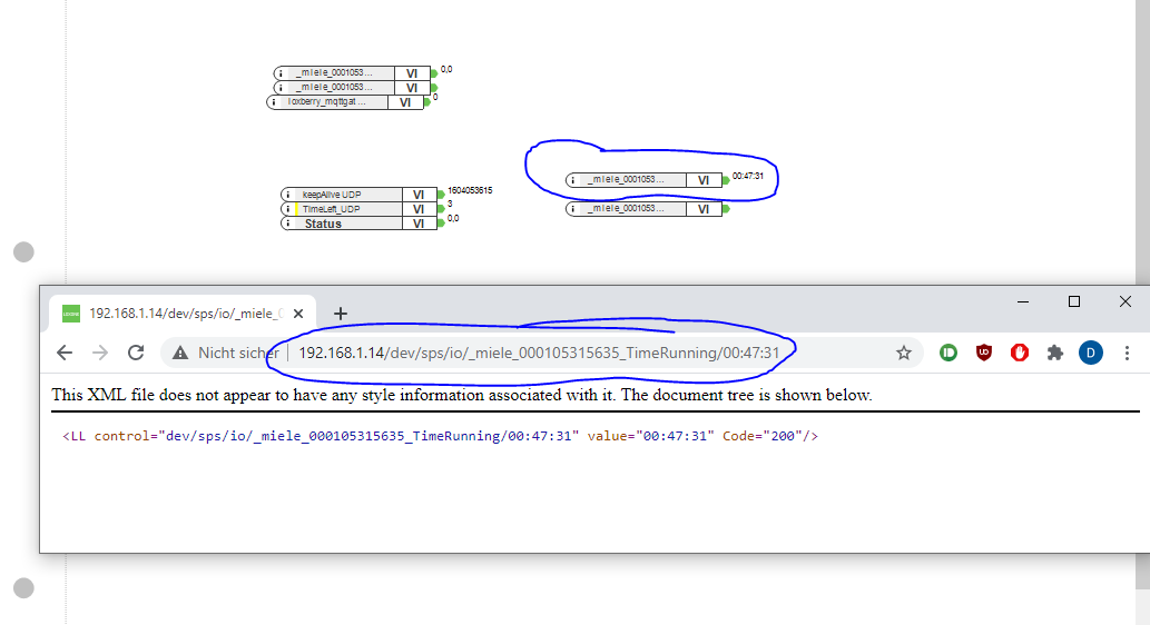

      Danke für den Tipp, hat leider nix gebracht, hab auch das Plugin einmal deinstalliert und wieder installiert --> leider noch immer nix..
      Interessant ist auf jeden Fall, dass ich den virtuellen Eingang manuell schon setzen kann, siehe Screesnhot.
      Mit
      ändert sich auch der VI sofort im Liveview...
      lg
      Dominik

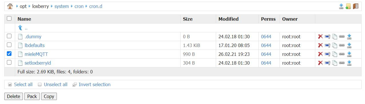

            hab damit auch Probleme gehabt, habs dann so gelöst:
            Zuerst hab ich die While Schleife aus dem PHP - Skript auskommentiert, damit ich das Skript selbst minütlich anstoßen kann.

            Im Ordner:
            /opt/loxberry/system/cron/cron.d
            hab ich dann die Datei mieleMQTT angelegt:
            PHP-Code:
            SHELL=/bin/sh
            PATH=/usr/local/sbin:/usr/local/bin:/sbin:/bin:/usr/sbin:/usr/bin
            #MAILTO=""
            # m h dom mon dow user command
            * * * * * loxberry /usr/bin/php /opt/loxberry/webfrontend/legacy/miele/miele-MQTT.php
            funktioniert bei mir seitdem reibungsfrei.

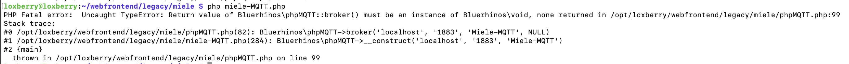

                  nachdem ich mich schon den ganzen Morgen mit dem Script herumschlage nun meine Frage, wo mein Fehler liegt:
                  Habe schon meine gesamten Daten im Terminal eingegeben und nun bekomme ich immer folgende Fehlermeldung.
                  Liebe Grüsse
                  Loetman

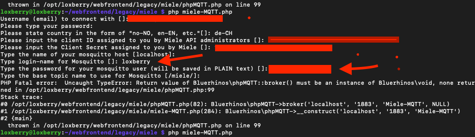

                    Wo sind denn die Anmeldedaten für den Broker? loxberry / ****

                  Christian Fenzl Wurde hier eingegeben

                      Welchen Stand von MIELE-MQTT. php verwendest du?
                      Im Originalscript ist an Zeile 99 - wo dein Fehler auftritt - nämlich genau garnichts.
                      https://github.com/oklona/Miele-MQTT...e-MQTT.php#L99
                      • loetman
                        loetman kommentierte
                        Ja, habe die neuste Version von GitHub. "Version 2.b03"

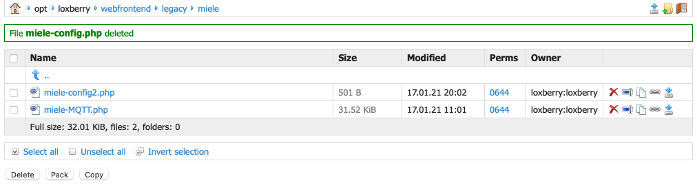

                      #132

                      Datei wurde vom Script erstellt, kommt aber jedes mal mit dieser Fehlermeldung, die du im oberen Post siehst.
                      Auch bei der Verknüpfung bei Swagger habe ich mich mit "Miele Schweiz" angemeldet.

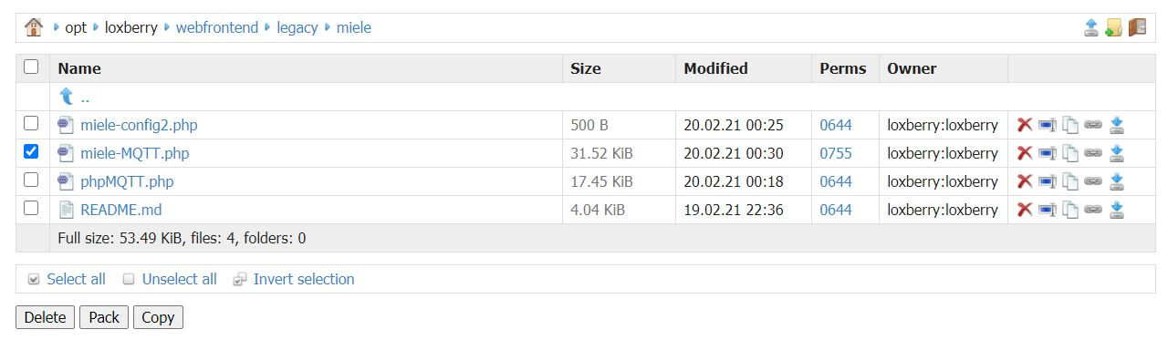

                      Dies sind die Dateien im Ordner. Klicke auf die Grafik für eine vergrößerte Ansicht
Name: Bildschirmfoto 2021-01-17 um 20.03.34.png
Ansichten: 472
Größe: 42,8 KB
                        Warum steht da config2 und passt der Inhalt zu deinen Daten?
                      • loetman
                        Glaube das hängt damit zusammen dass ich es schon einmal alles neu eingegeben habe. Ändern des Dateinamen bringt nichts. Daten stimmen.

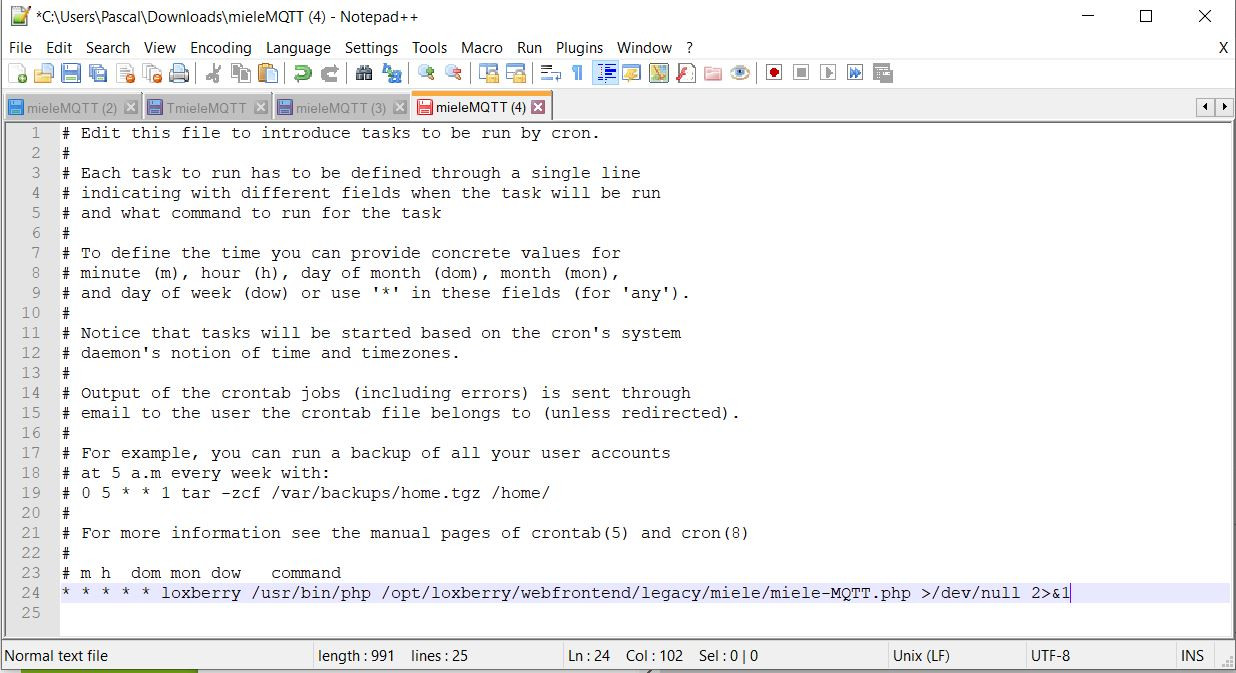

                      #133
                      Ich scheitere leider mit dem erstellen des Cronjob. Ich bin am verzweifeln, ich habe die Einträge und die Anleitungen mehrmals gelesen aber ich sehe den Fehler leider nicht.
                      Kann mir bitte jemand einen Tipp geben. Wenn ich das Script Manuell in der SSH Session starte, erhalte ich die Daten im MS.
                      Die folgende Zeile habe ich in einem File ohne Datei Extension unter /opt/loxberry/system/cron/cron.d/mieleMQQT abgespeichert. Die Berechtigungen sind auf root : root 0644 gesetzt.
                      * * * * * loxberry /usr/bin/php /opt/loxberry/webfrontend/legacy/miele/miele-MQTT.php >/dev/null 2>&1
                      Was mache ich Falsch?
                      Wenn ich das Script Manuel mit dem Zeichen & am ende starte, sind die Werte während ein paar Stunden aktuell im MQTT Gateway Sichtbar, auf einmal ist dann aber Schluss, deshalb wollte ich nun den Cronjob anlegen.
                      Beste Grüsse
                      Pascal

                        skyrop kommentierte
                        Hallo Christian
                        Danke für deine Antwort. Ich habe zum testen bewusst die 5 Sterne gesetzt, damit ich den Cronjob besser testen kann. Wenn es einmal läuft, werde ich das Scheduling anpassen. Mit dem Abspeichern des Files unter cron.d müsste das Script doch nun in meinem Fall jede Minute ausgeführt werden. Es passiert aber leider nichts, ich erhalte keine Daten im MQTT, oder ist da mein Verständnis falsch?
                        Die Anleitung im Wiki habe ich gelesen, mit der @reboot Option habe ich auch schon getestet, aber auch da wird das Script nicht nach dem Neustart ausgeführt. Kannst du dir bitte die Screenshots anschauen, siehst du da einen Fehler weshalb das Script nicht ausgeführt wird? Was wäre den deine Empfehlung um die Daten vom Miele Script permanent an den MS zu senden?
                        Danke und Gruss
                        Pascal
                        Hallo @skyrop
                        Manchmal verstehe ich die User hier wirklich nicht. Du sagst, dass Du Cron verwendest, aber nicht so wirklich Ahnung davon hast. Auch hast Du geschrieben, dass Du Dir das alles mehrfach durchgelesen hast. Du postest einen Cronjob, der eine minütliche Ausführung darstellt, was in diesem Fall völlig falsch ist. Du bekommst von Christian gesagt, dass das falsch ist und das Du nach @reboot suchen sollst und wenn Du zu wenig Verständnis von der Materie hast, sollst Du doch einen anderen Weg beschreiten. Als Antwort von Dir kommt dann, das Du es extra so gemacht hast und wenn das falsch ist möge man Dich doch aufklären. Dir wurde doch nun schon gesagt, dass es falsch ist und Dir wurde auch schon gesagt, was Du mit Deinem Setup verursachst. Was willst Du denn noch?
                        Ich benutze das Miele Gateway nicht, habe ich innerhalb von weniger als 5 Minuten herausgefunden, dass man das PHP Script einmal startet und dies dann im Hintergrund läuft und alle 30 Sekunden die Daten abruft. Genau aus diesem Grund hat Christian Dir die Erklärung gegeben.
                        Dein chmod ist falsch, deswegen habe ich die Anleitung gepostet. Lesen musst du.
                        Der Punkt ist der: Ich habe das Script kürzlich nebenbei bei jemandem als Cron eingerichtet, und dafür habe ich MEINE Anleitung genommen (ich merk mir auch nicht alles auswendig). Deswegen habe ich die Anleitung geschrieben, und dann möchte ich nicht Fehler suchen, weil jemand die Anleitung _nicht_ gelesen hat.
                        Wenn wir hier deinen Fehler weiter suchen, dann frage ich dich genau die Punkte, die in meiner Anleitung stehen, und das ist mir zu mühselig, weil's eh in der Anleitung steht.

                      Hallo Christian
                      Da hast du natürlich recht, ich finde es auch super was ihr hier leistet! Ich hatte die Anleitung auch schon einmal gelesen, aber da es nicht auf Anhieb lief, offenbar Zuviel rumgebastelt.
                      Dank deinem Tipp funktionieren bei mir jetzt mittlerweile auch beide Lösungsansätze.
                      Wenn ich das Miele Script Manuel starte, läuft es einige Stunden im Hintergrund und dann kommt auf einmal nichts mehr beim MS an. Mit den Cronjobs kann ich zwar das Problem nicht lösen,
                      aber wenigstes habe ich jetzt einen Workaround 😊
