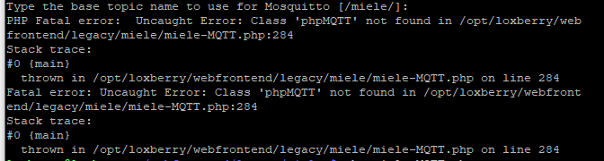

    Hallo Zusammen
    Bei mir kommt eine Fehlermeldung, kann mir jemand weiterhelfen?
    miele-MQTT.php ausgeführt und felder ausgefüllt, danach kommt die angehängte meldung.
    miele-MQTT.php und phpMQTT.php sind im selben Ordner.
    Bei Github habe ich heute die neueste Version heruntergeladen.
    Danke, Gruss
    Marcel

    Da ist die Klasse phpMQTT nicht installiert
      Ist denn nicht phpMQTT.php die Klasse?
      Die phpMQTT.php? Das ist nicht die Klasse. Eventuell ist die Klasse darin definiert, weiß ich nicht. Kann sein, dann fehlt halt die phpMQTT.php. Oder wenn sie da ist, dann ist sie nicht oder falsch referenziert.
      Wie auch immer, die Klasse kann nicht gefunden werden.

    #79
    Unter dem Link https://github.com/oklona/Miele-MQTT ist miele-MQTT.php zu finden.
    In der Beschreibung findet man den Link https://github.com/bluerhinos/phpMQTT zum phpMQTT.php
    Ebenso steht da, dass diese im selben Verzeichnis sein müssen.
    Im phpMQTT.php steht dann zu Beginn:
    phpMQTT
    A simple php class to connect/publish/subscribe to an MQTT broker
    Fehlt phpMQTT.php im Verzeichnis, wird beim ersten Aufruf von miele-MQTT.php folgende Fehlermeldung ausgegeben:
    loxberry@loxberry:~/webfrontend/legacy/miele $ php miele-MQTT.php
    PHP Warning: require(phpMQTT.php): failed to open stream: No such file or direc tory in /opt/loxberry/webfrontend/legacy/miele/miele-MQTT.php on line 248
    Warning: require(phpMQTT.php): failed to open stream: No such file or directory in /opt/loxberry/webfrontend/legacy/miele/miele-MQTT.php on line 248
    PHP Fatal error: require(): Failed opening required 'phpMQTT.php' (include_path ='.:/opt/loxberry/libs/phplib') in /opt/loxberry/webfrontend/legacy/miele/miele- MQTT.php on line 248
    Fatal error: require(): Failed opening required 'phpMQTT.php' (include_path='.:/ opt/loxberry/libs/phplib') in /opt/loxberry/webfrontend/legacy/miele/miele-MQTT. php on line 248
    Ist phpMQTT.php im Verzeichnis vorhanden, können die Eingaben gemacht werden, es wird auch ein miele-config.php angelegt, allerdings kommt auch die Fehlermeldung siehe Bild in #77
    @Svethi
    Da ich ein Raspberry – Neuling bin, ist mir nicht klar wie ich die Klasse installieren muss.
      #80
      Ändere in dieser Zeile:
      https://github.com/oklona/Miele-MQTT...-MQTT.php#L284
      um auf
      $mqtt = new Bluerhinos\phpMQTT( .....
      Wundert mich, dass das dem Entwickler nicht aufgefallen ist.
      BTW https://www.loxwiki.eu/display/LOXBE...ry+phpMQTT.php
      Zuletzt geändert von Christian Fenzl; 05.03.2020, 21:58.
        Hallo Christian
        Ich hab das auch mal getestet. Die beschriebenen Fehlermeldungen sind nun weg.
        Jetzt kommt:
        Connection failed! (Error: 0x20 0x05)
        Hast Du da zufällig auch noch eine Idee oder einen Lösungsvorschlag?

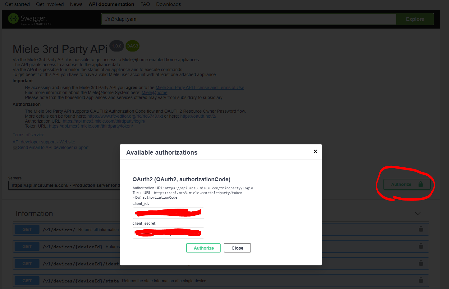

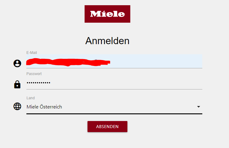

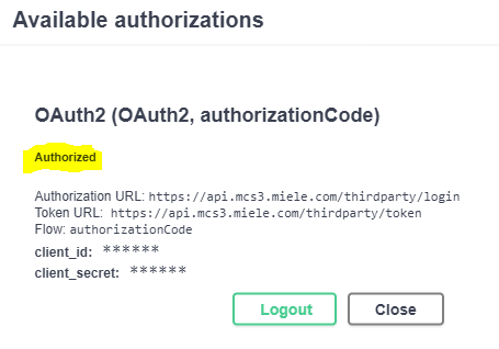

        wrack solutionist deine Frage könnte auch für andere relevant sein!
        Um Fehler in der Authorisierung auszuschließen kannst du deinen Miele Zugang hier testen:
        Klicke auf die Grafik für eine vergrößerte Ansicht  Name: Miele1.PNG Ansichten: 0 Größe: 123,0 KB ID: 240036Klicke auf die Grafik für eine vergrößerte Ansicht  Name: Miele2.PNG Ansichten: 0 Größe: 15,8 KB ID: 240037Klicke auf die Grafik für eine vergrößerte Ansicht  Name: Miele3.PNG Ansichten: 0 Größe: 17,1 KB ID: 240038
        Vermute bei dir ein Problem mit der Länderkennung das für das Script und ... erforderlich ist:
        de-at für Österreich
        de-de für Deutschland
        Du brauchst in der 1.Zeile einen grünen Punkt bei "Miele Credentials" für einen erfolgreiche Verbindung!
        Zuletzt geändert von AlexAn; 10.03.2020, 15:22.

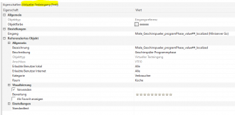

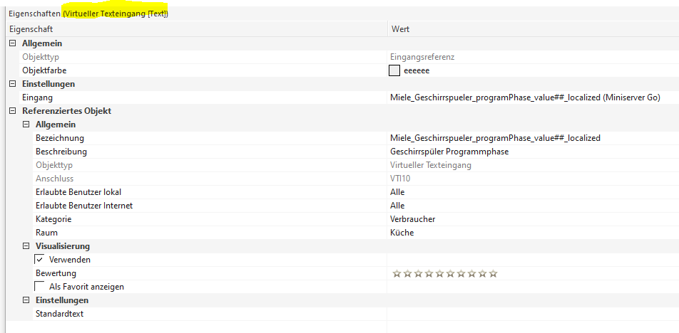

          #86
          ich habe jetzt die Nodered Lösung umsetzen können, jedoch wird an den MQTT Server folgendes Format gesendet, welches dann in der Auswertung beim MS zu Fehlern führt.
          Wie bekommen ich die # raus
          miele_00010000000_programType_value##_localized
          Vielen Dank für die Unterstützung.
          VG
          Michael
            #87
            Von welcher Art von Problemen sprichst du?
            Einen VI kann ich problemlos mit #-Zeichen anlegen.

              wrack solutionist du brauchst in dem Fall einen virtuellen Texteingang um das Programm in der Visu anzuzeigen:

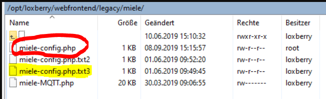

                  Schau dir mal die Config dazu an!
                  Klicke auf die Grafik für eine vergrößerte Ansicht  Name: config.PNG Ansichten: 0 Größe: 66,3 KB ID: 243696
                  Aber wie schon geschrieben nutze ich das Script nicht mehr!
