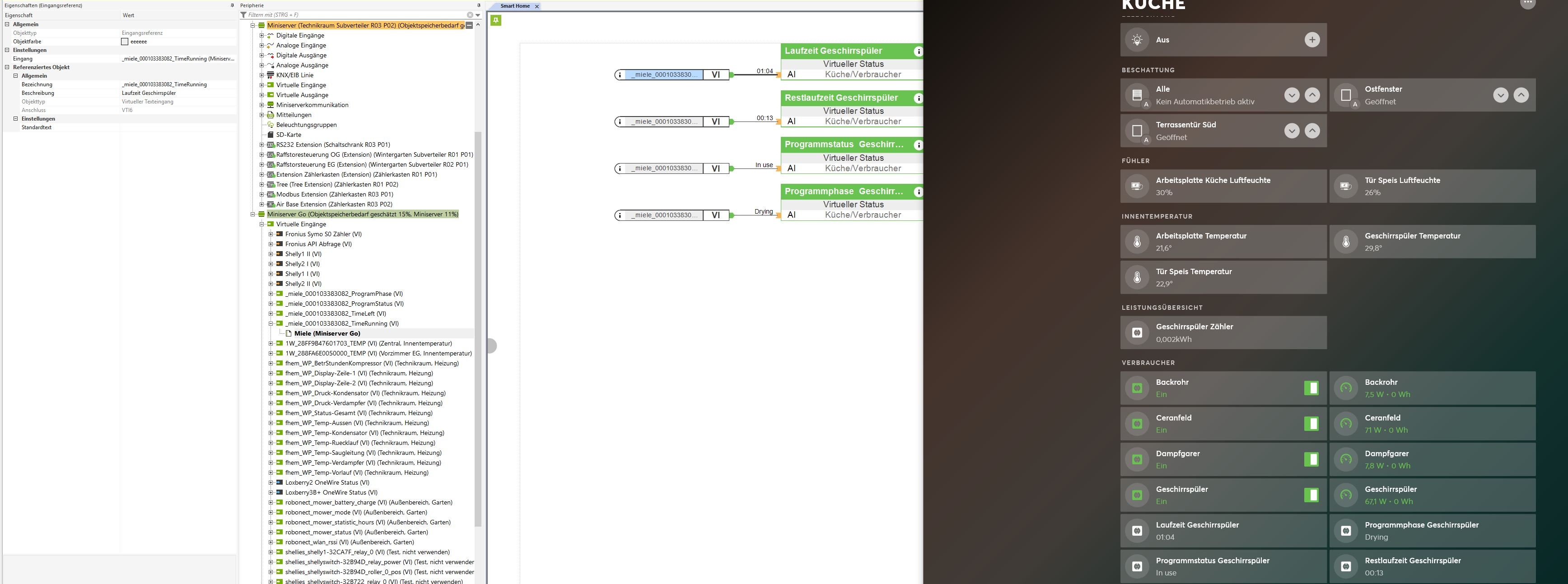

                          Klicke auf die Grafik für eine vergrößerte Ansicht  Name: Miele 1.JPG Ansichten: 0 Größe: 517,2 KB ID: 191455
                          Irgendwie sinnfrei für die PV Anlage aber zum testen für 1 oder 2Grad wäre es schon cool weil die Temperatur hab ich auch irgendwo gesehen - mal schauen ob der Entwickler das einbindet.(auf dem Plan hat er es ja)
                          Klicke auf die Grafik für eine vergrößerte Ansicht  Name: Kühlschrank.JPG Ansichten: 0 Größe: 99,7 KB ID: 191474
