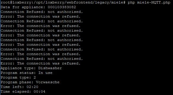

    Ich habe den Weg zum mosquitto_pub in der miele-config wie folgt gemacht -
    mosquitto_command'=> '/usr/bin/mosquitto_pub'
    Ich habe jetzt kein Problem mit dem Passwort, aber ich bekomme folgendes -
Ansichten: 875
Größe: 20,9 KB
    Ich kann mosquitto_pub im Ordner usr/bin nicht sehen. Wo hast du das her?

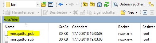

      • 4621
      Also ich hab sie hier gefunden:
Ansichten: 1120
Größe: 24,6 KB
      Abfrage wie von Christian vorgeschlagen im Post #8 unten
        mosquitto_pub kommt erst mit meinem Gateway 0.1.4 mit!
        Dann liegt es im gleichen Pfad wie bei Alex.

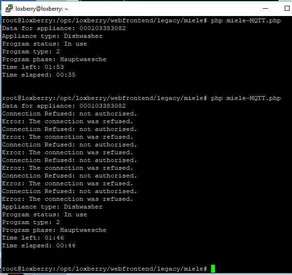

                Ich glaube, ich habe herausgefunden, warum es nicht funktioniert. Ich weiß nicht, wie ich es reparieren soll.
                Wird Miele-MQTT zum ersten Mal vom Terminal aus ausgeführt, wird die Konfigurationsdatei erstellt.
                Beim nachfolgenden Ausführen des Skripts im Terminal werden nur die MQTT-Daten bereitgestellt.
                Wenn das Skript von einem Browser aus ausgeführt wird, läuft es immer wie beim ersten Mal (z.B. Erstellung der Konfigurationsdatei). Das gleiche Verhalten tritt wahrscheinlich auch beim Trigger der virtuellen Ausgabe auf.
Name: Two runs of script.png
Ansichten: 895
Größe: 48,7 KB
Name: Script run from browser.png
Ansichten: 838
Größe: 12,5 KB
                  Tico Das liegt daran:
                  https://github.com/oklona/Miele-MQTT...-MQTT.php#L189
                  Die Rückgabe der Servervariable über Web entspricht nicht dem lokalen Pfad. Das Script findet das Configfile nicht mehr.
                  Entweder du rufst das beispielsweise per cronjob ab, oder bittest den Entwickler, das auf $_SERVER['__FILE__'] zu ändern.

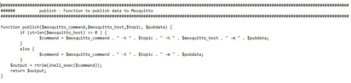

                          Christian Fenzl hab jetzt MQTT 0.3 auf dem Raspberry
                          ab jetzt muss sich der Client ja beim Broker anmelden.
                          Klicke auf die Grafik für eine vergrößerte Ansicht  Name: Miele 1.JPG Ansichten: 1 Größe: 56,4 KB ID: 178279
                          Denke ich muss das Script für die Anmeldung herrichten:
                          Klicke auf die Grafik für eine vergrößerte Ansicht  Name: Miele 2.JPG Ansichten: 1 Größe: 68,7 KB ID: 178280
                          Wie könnten da die Zeilen ausschauen ??

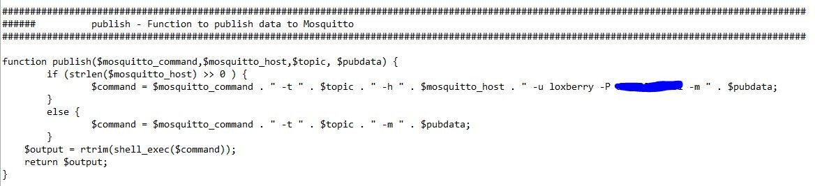

                            Stimmt! Das Miele-Gateway kann gar keine Authentifizierung.
                            Das ist aber ganz einfach:
                            $command = $mosquitto_command . " -t " . $topic . " -h " . $mosquitto_host . " -u loxberry -P deinpasswort -m " . $pubdata;
                            Am besten machst du bei dem Author des Scripts auch noch einen Issue auf, dass er das mit in sein Configfile aufnimmt.

                            Irgendwas mache ich noch falsch?
                            Klicke auf die Grafik für eine vergrößerte Ansicht  Name: miele3.JPG Ansichten: 1 Größe: 75,2 KB ID: 178287
                            Klicke auf die Grafik für eine vergrößerte Ansicht  Name: miele 4.JPG Ansichten: 1 Größe: 72,0 KB ID: 178290
                              #30
                              Da sind zwei Zeilen - wahrscheinlich musst du das auch bei der anderen Zeile ergänzen.
                                Danke für die Info aber Kämpfe gerade damit das ich gar nichts reinbekomme per Mqtt- weiß der Geier was ich wieder verbrochen habe.
