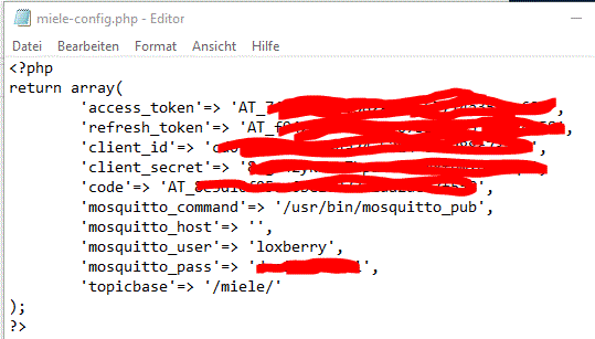

                  Nutze das Plug in schon länger nicht mehr aber soweit ich das mitbekommen habe hat sich im August bei Miele etwas geändert in der Ausgabe.
                  Aktuell arbeite ich mit NodeRed: https://www.loxwiki.eu/display/LOX/Miele@home
                  Wie Christian schon geschrieben hat muss das erste mal die Config angelegt werden bzw. richtig durchlaufen.
                  Wichtig ist dass immer das Land stimmen muss: App, Registrierung, usw.
                  Zur Sicherheit kontrolliert die Daten hier nochmal bzw. ändert sie dort:
                  Klicke auf die Grafik für eine vergrößerte Ansicht  Name: miele-config.GIF Ansichten: 0 Größe: 13,5 KB ID: 272412
                  Zuletzt geändert von AlexAn; 29.10.2020, 13:57.

                    Danke für die Hilfe, so richtig komm ich aber leider noch nicht weiter.
                    @svethi: ich denke wenn man nichts angibt dann nimmt er den Defaultwert in den eckigen Klammern also localhost
                    @AlexAn: muss ich die Config vorher manuell anlegen? Ich habe es so verstanden, dass die Config automatisch angelegt wird beim erstmaligen Ausführen der PHP - Datei
                    @Christian: Ja, denke auch, dass es damit was zu tun haben muss. Wenn ich die PHP - Datei nämlich debugge, dann sehe ich, dass in der $data Variable NULL als Wert drinsteht, d.h. ich bekomme wohl von der Miele API nix zurück?
                    Das komische ist halt, dass ich mit ioBroker und der MieleCloudService - Instanz problemlos über die Miele - API mit denselben Credentials alle Daten bekomme...
                    lg
                    Dominik
                      Ja das hast du richtig verstanden und sollte beim Aufrufen des Scripts angelegt werden wenn es korrekt durchläuft.
                      Falls dir trotzdem ein Fehler unterlaufen ist kannst du das File editieren wenn es angelegt wurde.
                      Hast du auch das Passwort von der Miele App verwendet?
                      Poste mal das Configfile wie oben gezeigt bzw. schau ob es überhaupt da ist (natürlich die relevanten Daten maskieren)
                      Lass die Länderkennung noch sichtbar!
                      Zuletzt geändert von AlexAn; 29.10.2020, 19:06.

                    #116
                    ja, habe auch das Passwort von der Miele App verwendet.
                    Leider kommt er bei mir gar nicht so weit, dass er eine Config-Datei anlegt, da er mir sofort nach Eingeben der Credentials die folgende Fehlermeldung auswirft:
                    Failed to create config! Did you type the correct credentials?
                    Als Länderkennung habe ich Österreich, also de-AT, so kann ich mich auch in die App einloggen, ich sehe alle meine Miele Geräte und kann sie steuern.

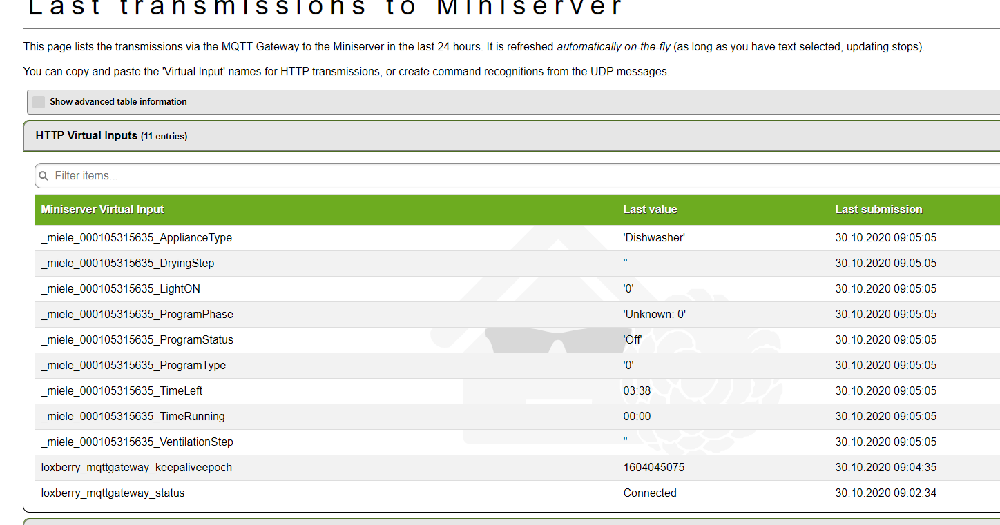

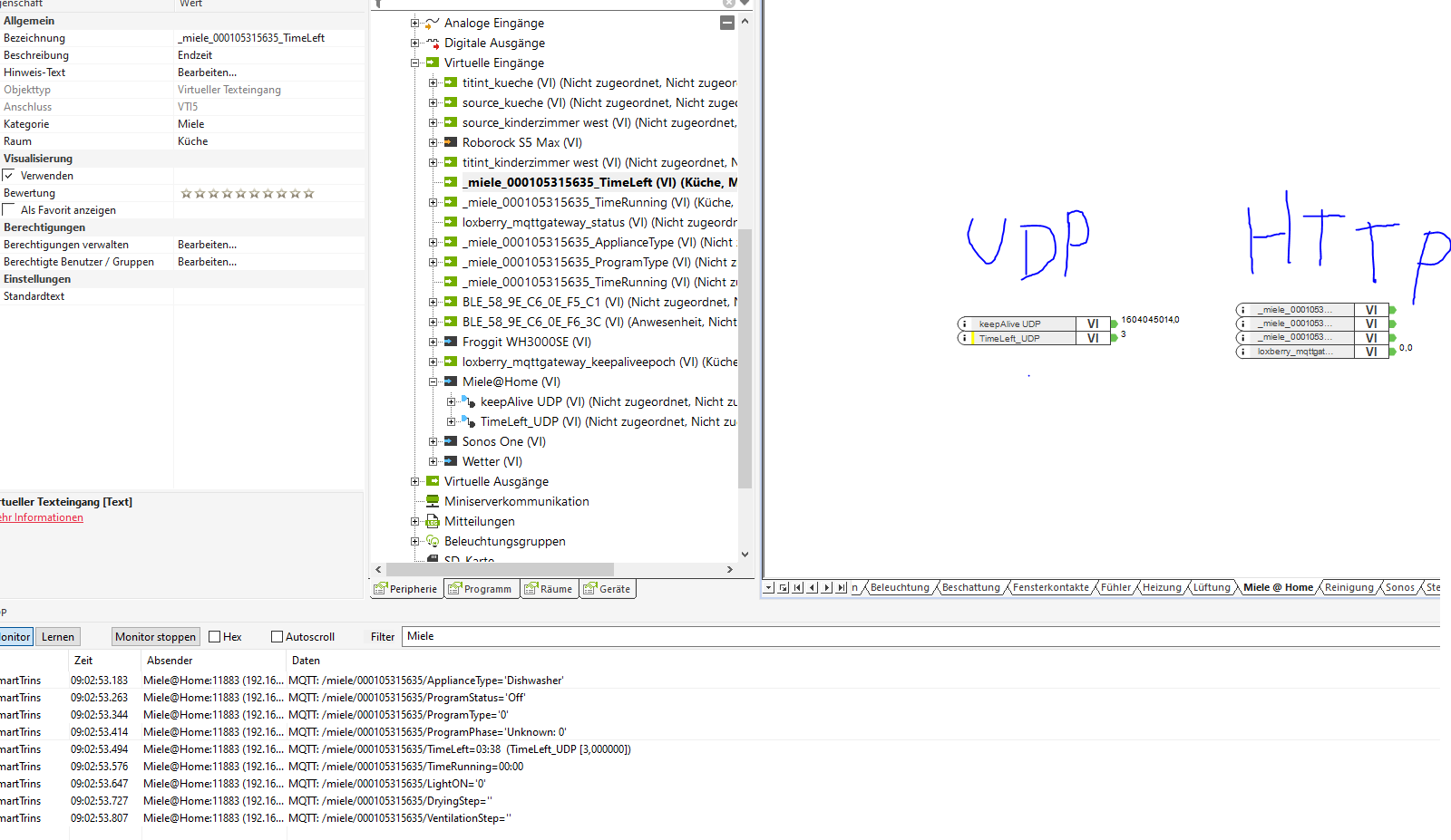

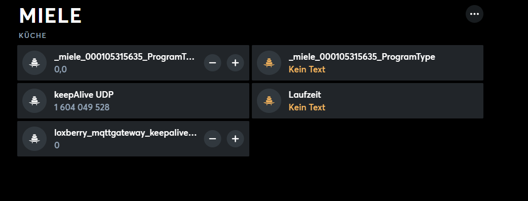

                        vielleicht könnt ihr mir bitte noch einmal unter die Arme greifen:
                        Bin jetzt soweit, dass ich die Daten vom Geschirrspüler im "Incoming Overiew" Tab sehe (siehe Screenshot).
                        Habe mir testweise die Übertragung der Daten an den MS mit HTTP und UDP eingeschaltet.
                        Nun zum Problem:
                        Die Daten kommen per UDP problemlos beim MS an (siehe Screenshot).
                        Wie du aber ja bereits mehrmals geschrieben hast, kann man damit keine Texte übetragen, was natürlich blöd ist.
                        Ich habe dann die Virtuellen Texteingänge im MS so wie von dir beschrieben angelegt, sprich die Bezeichnung des VTI haargenau gleich wie im Incoming Overview Tab.
                        Leider kommen per HTTP überhaupt keine Daten am MS an :-(
                        Weißt du zufällig was da los ist?
                        Gibt es vielleicht auch ein Tool, mit dem man Überprüfen kann, ob HTTP Variablen ankommen (so wie der UDP Monitor)?
                        Danke für deine Hilfe!
                        lg
                        Dominik

                          Du hast das Programm auch sicher am MS gespeichert?
                      • meteo88
                        • 06.03.2020
                        • 33
                        #120
                        ja klar, mehrmals sogar ;-) Im Browser werden die Stati auch angezeigt, nur halte ohne Inhalt (bis auf den UDP Keepalive Status)...
                        Bin etwas ratlos..
