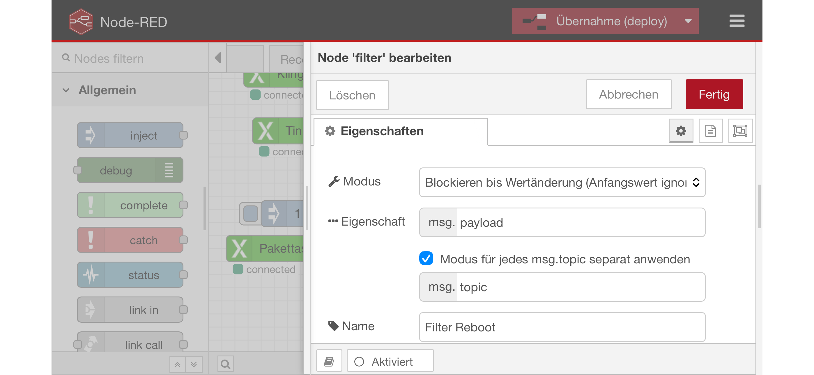

    Wenn bei Dir in Node-RED 18,7° als Ist-Wert an Loxone gesendet werden, dann sollten die nicht als 20,0° ankommen, aber vielleicht sind die Screenshots zeitlich versetzt. In Deinen Screenshots fehlt die Schaltung, wo die Soll-Werte in Loxone geändert werden mit kuche_temperatur_soll_von_Loxone als Output. Als Input würde diese Schaltung den kuche_temperatur_soll_vi enthalten, einen Schieberegler o.ä. und dann eben den Output kuche_temperatur_soll_von_Loxone.
    Node-RED: IKEA Tradfri
    • mopby
      mopby kommentierte
      Vielen Dank für deinen Input Die Screenshots waren zeitversetzt, an sich funktioniert die Datenübertragung in beide Richtungen. "kuche_Temperatur_soll_von_loxone" greift direkt aus dem IRR-Baustein aus der Visu "target temperature" ab, daher hängt in Loxone kein gesonderter Ausgang mehr dran. Die wechselnden Werte entstehen durch die unendliche Schleife, da der Sollwert gleichzeitig Ein und Ausgang ist. Habe bereits mit NodeRed functions eine Verzögerungen und einen Wertesammler gebaut, jedoch bisher ohne Erfolg. Ich probier mal weiter aus und melde mich nochmal, sollte ich über die passende Lösung stolpern Vielen Dank bis hier her
    • Jan W.
      Jan W. kommentierte
      Es ist zwar nicht das gleiche, aber ich habe eine Koppelung zweier unterschiedlicher Systeme über Node-RED mit IKEA Tradfri und Loxone realisiert: https://loxwiki.atlassian.net/wiki/s...tId=1650327882 Dort geht es zwar um Licht, aber letztendlich sind es auch nur Werte. Wichtig ist, dass
      a) die Werte passend umgesetzt werden und
      b) eine Rückmeldung zur ersten Seite blockiert wird,
      damit keine Kettenreaktion entsteht.

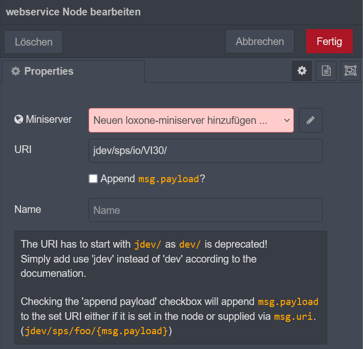

    In Loxone kannst du über den Button "Virtueller Eingang" Klicke auf die Grafik für eine vergrößerte Ansicht
Ansichten: 299
Größe: 1,7 KB
ID: 437280einfach einen solchen anlegen. Loxone vergibt hierbei eine Nummer für den Eingang, die du in den Eigenschaften des Bausteins findest. Sie fängt in diesem Fall mit VI.. an. Diese Nummer benötigtst du in NodeRed.
    In NodeRed kannst du statt eines Control out Bausteines an der Stelle einfacher den Node "Webservice" verwenden. Hier gibst du im Feld "URI" den virtuellen Eingang aus Loxone an. Siehe Bild:
Ansichten: 420
Größe: 68,4 KB
    Bei dieser Variante ist es auch nicht wichtig, ob der virtuelle Eingang in der Visualisierung verwendet wird oder nicht. Auf diese Weise kannst sehr viele Werte ganz einfach an Loxone übergeben. Für Schaltaufgaben nutze ich dann die Control Nodes. Am Ende "deploy" und die Werte werden bereits an Loxone übermittelt.
    VG Talian
