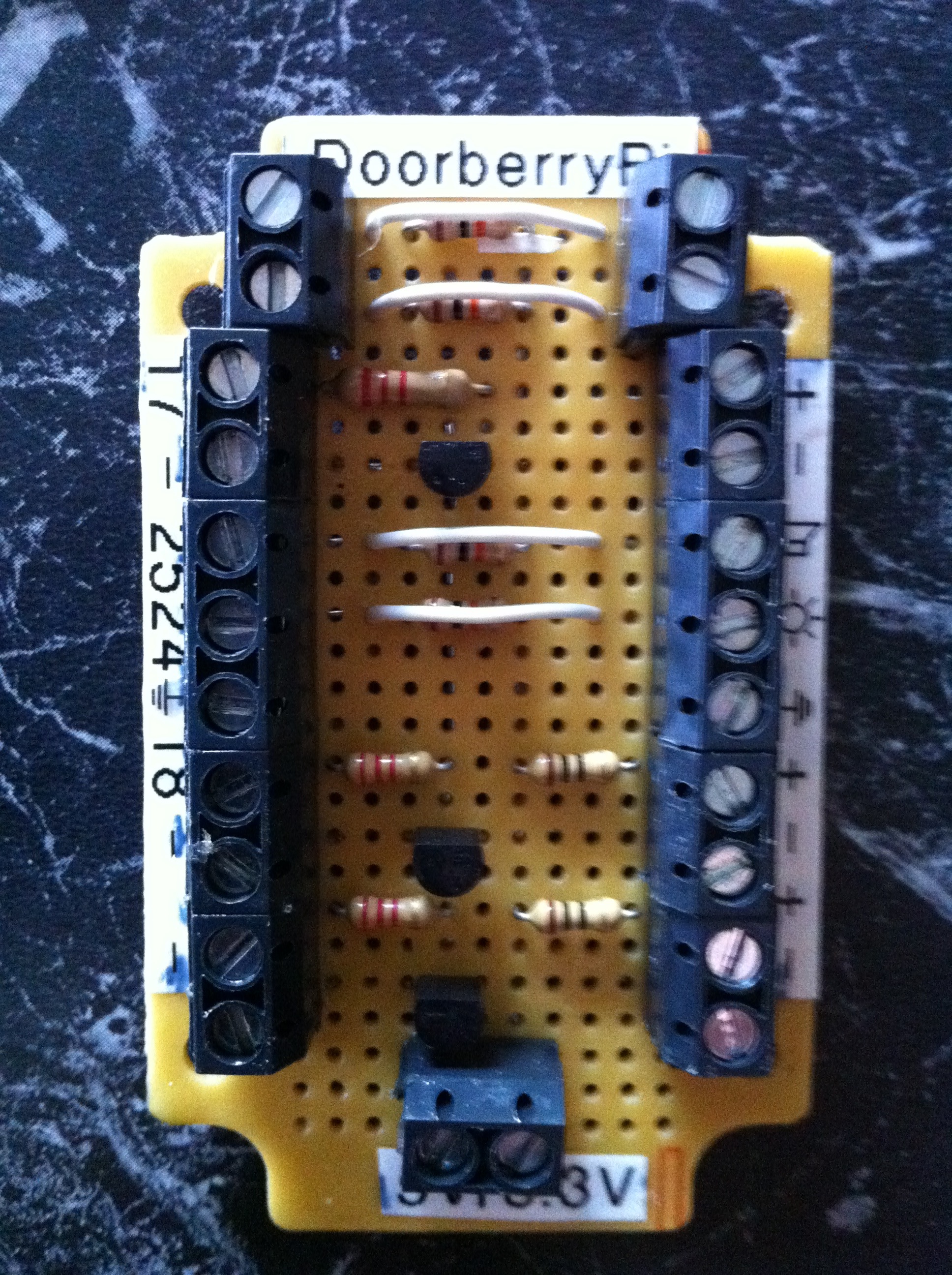

            Hallo Leute!
            Als das Forum online war hab ich damals 3 TEILE für den Doorberry ins Forum gestellt!
            1.Teil - RASPBERRY mit GPIO anbindung!
            LINK: https://www.loxforum.com/forum/faqs-...e-howto-teil-1
            hätte da noch eine fertige Platine für die Anbindung mit GPIO
Ansichten: 1116
Größe: 1,50 MB

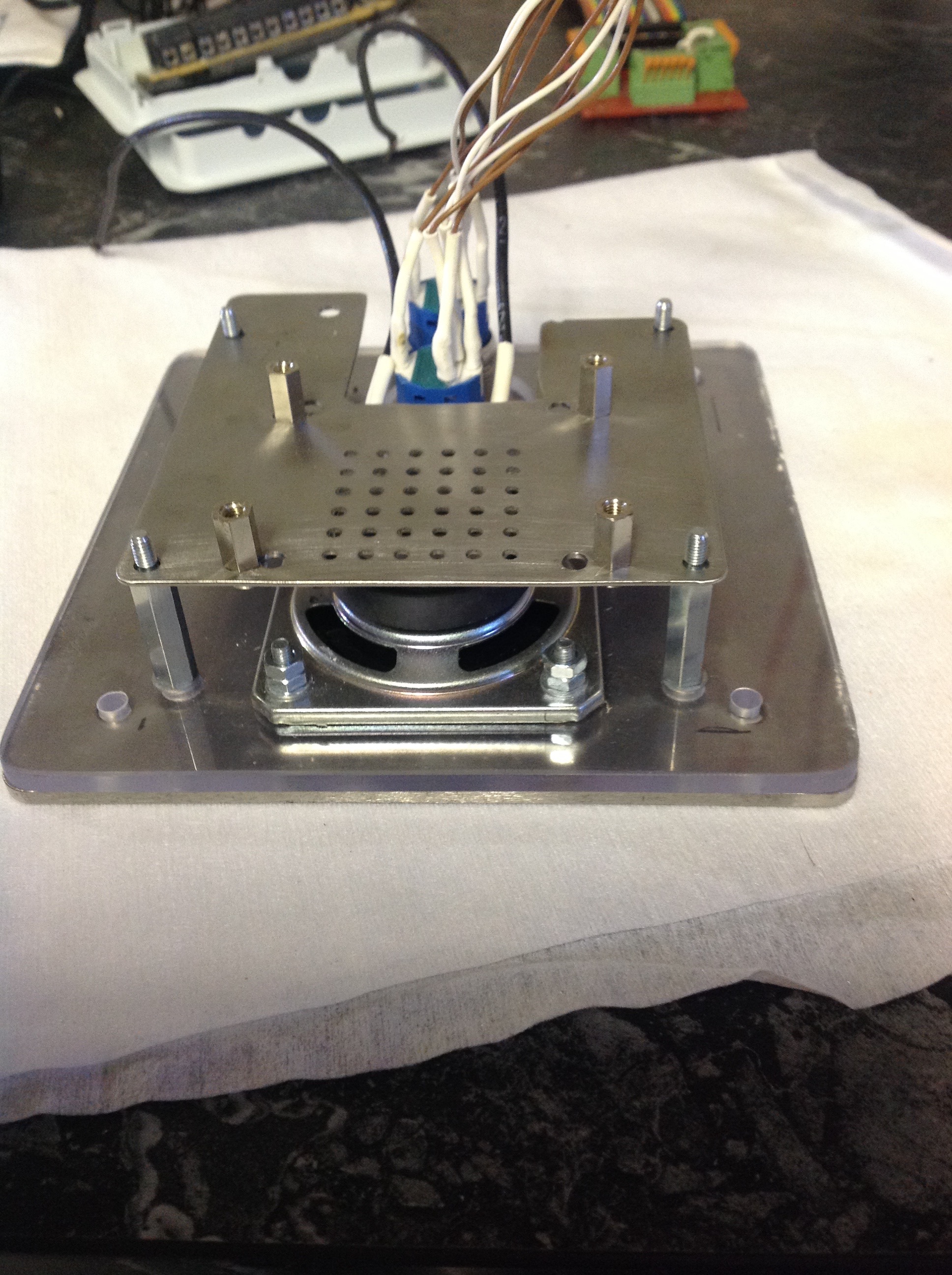

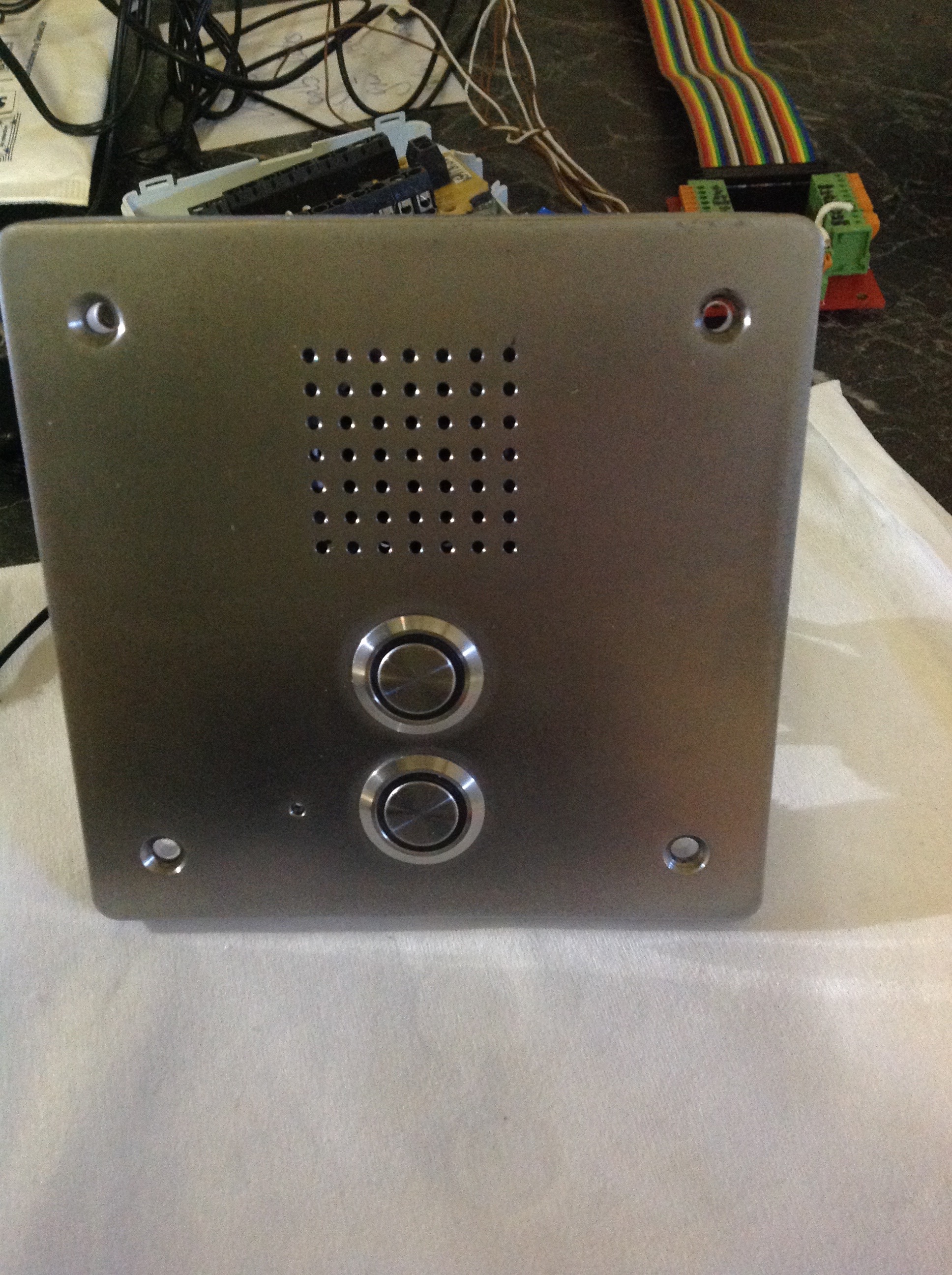

            MEINE Sprechanlage
Ansichten: 1312
Größe: 1,19 MB
ID: 28023 Klicke auf die Grafik für eine vergrößerte Ansicht
Ansichten: 1225
Größe: 1,31 MB
            Der Link zum ALTEN FORUM - http://forum.loxone.com/dede/small-t...doorberry.html

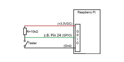

            • MarcusS
              • 392
              wegen der GPIO Problematik habe ich mir ein Breadbord bestellt und darüber echte Taster eingebunden. Das sind alles Schließer!
Ansichten: 1037
Größe: 25,8 KB
              In der sip.py siehts dann so aus:
              GPIO.setmode(GPIO.BCM)
              GPIO.setup(23, GPIO.IN, pull_up_down = GPIO.PUD_DOWN)
              GPIO.setup(24, GPIO.IN, pull_up_down = GPIO.PUD_DOWN)
              GPIO.setup(25, GPIO.IN, pull_up_down = GPIO.PUD_DOWN)
              GPIO.setup(18, GPIO.OUT)
              Damit gehts wunderbar. Ansonsten terminiert sich der Service ständig oder die Klingel lässt sich nicht ansprechen usw.

                  Edelstahlplatten gebürstet oder auch nicht, in diversen Stärken, gelasert (Schnittschablone im DWG Format) gibt es günstig bei www.cutworks.de. Ich habe mit Inkscape (Freeware for OS-X) eine Schablone mit Löchern für Lautsprecher, Videokamera, Klingel, Mikrofon erstellt, im DXF Format exportiert und dort hochgeladen.
                  Als Anhaltspunkt: Edelstahlplatte V2A, K240 geschliffen, foliert, 2mm, 90.00 x 720.00 mm, ca. 34 €. Bei 2 Platten sinkt der Preis auf ca. 25 €, ab 5 gleichen Platten nur noch 17 € (Alle Preise inkl. USt., es kommen allerdings noch 20 € für Versand dazu). Den Preis finde ich o.k., auch wenn die Erstellung der Schablone im DXF Format etwas Zeit kostet. Dafür hat man dann aber seine individuelle Platte.
                  Für die Kamera ist evtl. noch eine Scheibe sinnvoll - zumindest ist die dann etwas besser geschützt. Hier bietet sich ein Uhrenglas (Mineralglas) an. Die gibt es in diversen Stärken und Durchmessern im Internet. Ich plane eine größere und eine zum Ausschnitt passende Scheibe mit Silikon zusammenzukleben.
                  Als Taster habe ich bei Amazon den gefunden: Phobya Taster, 16mm Edelstahl, weiße LED
                  Bestellt habe ich die Platte noch nicht, da ich erst letzte Woche meine RaspiCam mit Weitwinkelobjektiv bekommen habe und noch nicht sicher bin, ob ich iButtons integrieren möchte.
