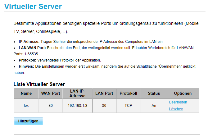

        Guten Morgen,
        hier mal meine Einstellungen. Ich habe die HomeNet Box Huawai E5170S.
        Was ich noch immer nicht ganz kapier ist, bei DSL, also bei A1(Telekom), hat man ja auch keine feste IP, da funkt es!! und bei LTE geht es nicht mehr? Das ist ja der selbe Auifbau nur einmal Kabel und einmal Funk.... Oder übersehe ich da etwas.

          Nö, ist es nicht. Bei LTE ist es bei den meisten Providern so, dass Du nur in einem internen Netz des Provider bist und über NAT ins Internet kommst. So ist aber kein Weg von Außen nach innen möglich.

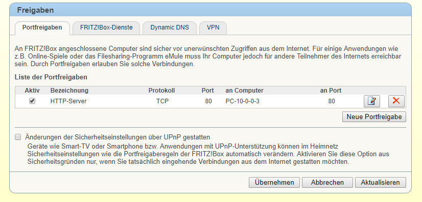

            Also mein WAN IP und die IP von der "wieistmeineip" sind nicht gleich somit bin ich mit dem LTE Cube in diesem NAT System.
            Also laut T-mobile gibt es hier für eine eignen "business APN" somit sollte es funktionieren.
            Jetzt ist bei mir nur mehr die Frage ob das mit den seperaten Modem und Router funktioniert.
            Ich habe die LTE BOX mittels WAN EINGAN der Fritzbox verbunden und benutze die LTE Box als Modem und die Fritzbox als Router.
            ES funktioniert!!!!!!!! 'JUHU genial
            DANKE
