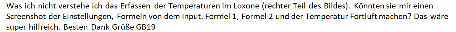

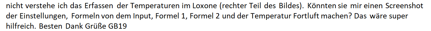

        ich habe seit Mittwoch meine Vallox 90SE Anlage über die RS485 Extension angebunden. Mit der Anleitung im Loxwiki habe ich es geschafft die Lüfterstufe zu verändern.
        Was ich nicht verstehe ich wie man Temperaturen (Außenluft etc.) in Loxone einbindet​. ​Hier gibt es ja das nachfolgende Bild auf Loxwiki. Kann mir jemand ein Screenshot der Einstellungen von seinem Input, Formel1, Formel2 und dem Temperaturkasten machen? Ich bin RS485 Bus Neuling und daher über jede Hilfe dankbar. Grüße Klicke auf die Grafik für eine vergrößerte Ansicht
