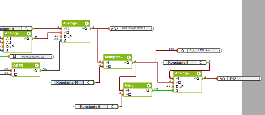

        Ich habe mal ein Teil der Logik angehängt.
        Alle Wertänderungen von 1-100% und von 100% - 1 gehen per udp raus
        Nur der Wert 0 wird nicht gesendet.
        Den Ausgang gebe ich parallel noch als KNX Adresse raus. Hier kommt 0-100% immer an!
        Die angehängte Logik hatte ich versucht um die NULL explizit zu senden, aber geht leider auch nicht!
        Wie kann ich die Null hier senden?
          • 5169
          Ehrlich gesagt kann ich nicht glauben, dass diese Schaltung überhaupt einen Wert sendet.
          An AI1 liegt eine 0
          S geht erst auf EIN wenn am Gleich und somit auch an AI2 eine 0 anliegt.
          S schaltet den Ausgang auf AI2 dort liegt aber wieder eine 0 und somit gibt es am Ausgang auch keine Änderung.
          Verbinde den VQ direkt mit dem AQ vom Multiplizierer.
          GLEICH, Analogwahlschalter und Konstante 0 wird nicht benötigt.
            so wie Du das beschreibst hatte ich das ursprünglich!
            Die 0 kommt am KNX aber nicht per udp

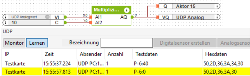

              Hier ein Auszug von meiner nachgebauten Schaltung in der Config-Version 8.3.3.21.
              Befehl bei EIN: P-6:<v>
Ansichten: 649
Größe: 116,7 KB
                Hallo romildo
                dein Beispiel funktioniert bei mir auch. Hier kommen die Werte. und auch der Nullwert.
                Ist aber eine Wert 0 bzw. wird dieser 0 kommt kein udp Paket mit dem Wert 0

                  Ja da hast Du natürlich recht der UDP-Monitor ist nur für den Empfang. Ich mach das über ein Tool am PC welches die Bestätigung zurückschickt.
                  Du kannst aber den Loxone Monitor starten und im Filter dev/udp oder auch nur udp eingeben, dann solltest Du sehen was gesendet wird.
