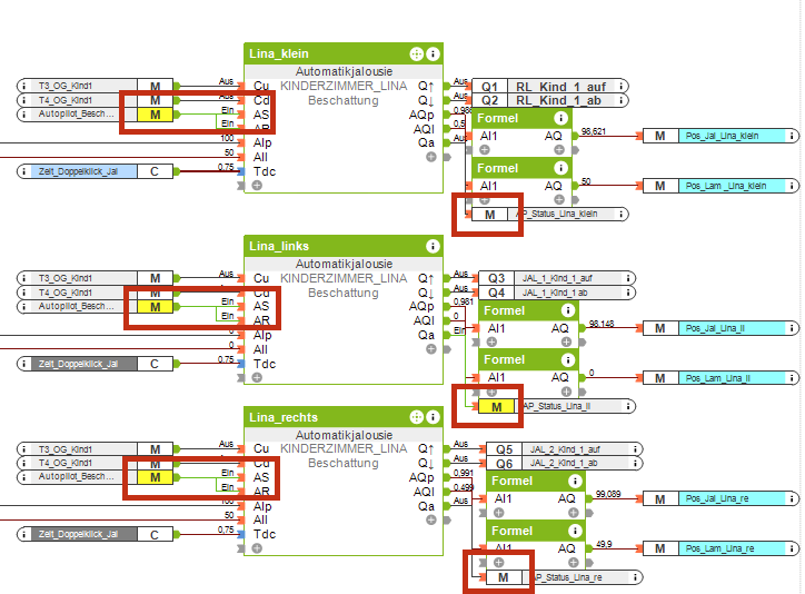

    Moin Leute,
    ich weiss, dass hier schon viel zu dem Thema Automatikjalousie (sowohl als Baustein, wie auch als Funktion) geredet wurde. Gerade im Bezug auf die Autopilot-Beschattungsfunktion.
    Manche "Mysterien" wurden aufgedeckt, andere bleiben bis heute raetselhaft. - Darunter faellt wohl auch meine Frage:
    In einem Zimmer aktiviert die Automatikjalousie den Autopilot zur Beschattung nur bei einem von drei Fenstern (AS/AR ist aktiv - Qa ist inaktiv). Wie kommt das? Alle Fenster sind gleich konfiguriert, aber der Autopilot ist nur bei einem von den dreien aktiv.
    Kennt jemand das Verhalten oder hat eine Idee, wo man da ansetzen kann?
    Vielen Dank und Gruss,
    tholle

    Hallo tholle,
    Und nur dieser hängt nicht an einem Zentralbaustein

      Verdammt.. Ich hatte tatsaechlich noch einen alten virtuellen Eingang auf "S" am Zentralbaustein, der mir zwar bekannt war, aber von dem ich dachte, dass er keinen Einfluss hat, wenn er inaktiv ist. Jetzt habe ich den mal entfernt und die Config gespeichert und schon gehen alle drei Fenster.
      Das wuerde ja bedeuten, dass die Prioritaet des Zentralbausteins hoeher als die des Automatikjalousiebausteins ist oder liege ich da falsch?
      vielen Dank mal wieder und Gruss,
      tholle
