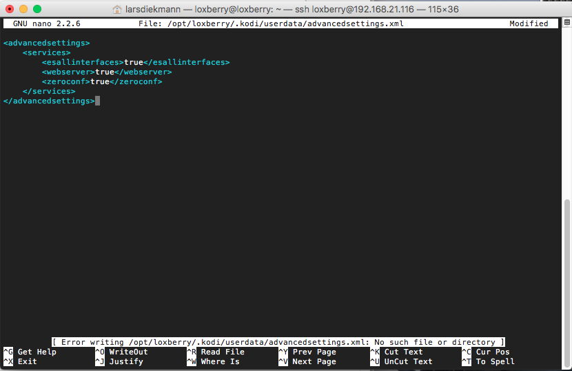

    hat es jemand hinbekommen KODI auf dem Loxberry zu installieren?
    Ich habe alles wie im loxwiki beschrieben geschafft. (http://www.loxwiki.eu/pages/viewpage...ageId=12092004)
    Ich bekomme nur die Datei nicht gespeichert, welche den Webserver aktivieren soll. (advancedsettings.xml)
    Was mache ich hier falsch? Per shell mache ich alles wie beschrieben. Nur das speichern funktioniert nicht.

    Du änderst das File als root?
    Kodi darf nicht laufen, während du das File modifizierst.
    Oder funktioniert die Änderung des Files, aber es wird nicht übernommen?

      Ja, mache ich. Die Dateien ändern funktioniert. Ich bekomme nur die Änderung in dieser Datei nicht hin.
      nano /opt/loxberry/.kodi/userdata/advancedsettings.xml
      Ich bekomme folgende Meldung:

      Irgendwas mache falsch. Ich weiß nur nicht was.

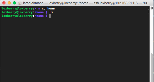

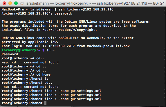

        Kannst du mal schauen, ob es den Pfad /opt/loxberry/.kodi/userdata/ überhaupt gibt?
        Sonst such mal mit
        find / -name userdata
        ob bei dir der Settings-Ordner vielleicht woanders liegt.

          Ich kann da nichts entdecken. Hier die Liste die er ausgibt.
          loxberry@loxberry:/opt $ find / -name userdata

                  Hallo Christian,
                  in dem Ordner home scheint nicht drin zu sein. Wenn ich im home ls mache, kommt nichts.
Name: Bildschirmfoto 2017-07-17 um 16.03.54.png
Ansichten: 392
Größe: 19,3 KB
                  Irgendwie komisch.
                  LG Lars

                    Dann such bitte mal, ob du irgendwo ein guisettings.xml findest.

                        Du bist nicht als root angemeldet. Hast du Kodi schon erfolgreich starten können? Bekommst du das UI?
                        • dr_dee
                          • 10.10.2015
                          • 284
                          Auch als root kann ich nichts finden.
Name: Bildschirmfoto 2017-07-17 um 16.23.43.png
Ansichten: 370
Größe: 42,9 KB
                          Wie kann ich denn Kodi starten?
