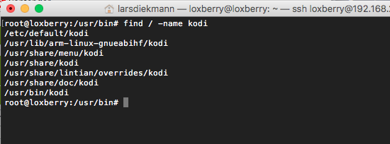

      Wo finde ich denn, ob Kodi gestartet hat?
      Mit der App Kodi Remote kann ich keinen Kodi finden.
      Wenn ich nach Kodi suche, zeigt er folgendes an. Ich weiß aber nicht, wie man es startet.

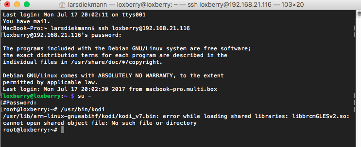

        Tipp mal /usr/bin/kodi
        Schauma, was passiert.

            sudo apt-get update
            sudo apt-get upgrade
            reboot
            Nochmal probieren.

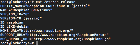

            Weißt du, ob er Kodi V17 installiert hat?
            Weil im schlimmsten Fall ist der Kernel oder die Firmware zu alt. Mit rpi-update kannst du sonst auch noch den Kernel updaten.
            Aber alles ohne Gewähr, dass dann die LoxBerry-Sachen noch richtig funktionieren. Notfalls vorher ein Backup der SD machen!

                        Probier mal kodi zu starten, und wenn der gleiche Fehler immer noch kommt, dann rpi-update, dann probier nochmal die Anleitung durch, und wenn das nicht hilft, dann kann ich nichts mehr empfehlen, ohne nicht mit ziemlicher Sicherheit die LoxBerry-Funktionalität zu killen (apt-get dist-upgrade).
                        Es wird dann am besten sein, den LoxBerry LoxBerry sein zu lassen, und einen anderen Raspberry direkt mit Raspbian, oder noch einfacher, einem fertigen Kodi Distribution, zu verwenden: http://kodi.wiki/view/HOW-TO:Install...n_Raspberry_Pi

                            • 6346
                            Aber der Loxberry ist ein ganz normaler Raspbian Jessie. Ich sehe noch nicht wo da was anders sein soll. Außer den Pfaden natürlich
                              Das schon, aber ein Jessie aus dem Jahre 2015?. Die Fehlermeldung kannst du googeln, und alles verweist darauf, dass bei dem Fehler die Kernelversion zu alt ist. Ich würde wetten, dass Kodi 16 problemlos funktioniert, aber Kodi 17.1 nicht.
                              Hab die Meldung nicht gegoogelt, doch wenn die Version für Jessie freigegeben ist, dann ist ein Jessie von 2015 nach 'apt-get update && apt-get upgrade' ein Jessie von jetzt. Aufpassen sollte man mit 'apt-get dist-upgrade'
                              Das zieht auf ein neues Release hoch und könnte Probleme bereiten. Allerdings weiß ich gar nicht ob der Nachfolger von Jessie schon stable ist.
