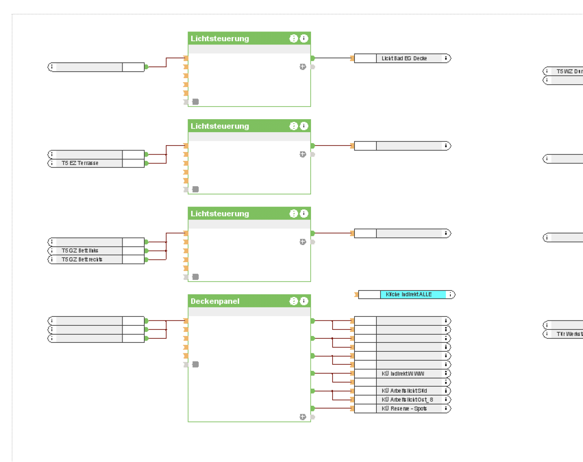

    Na ja, aber wirklich zu funktionieren scheint das nicht...
Name: Screenshot 2020-12-04 10.14.04.png
Ansichten: 2857
Größe: 66,3 KB
      orli kommentierte
    • bastelbert
      bastelbert kommentierte
      Ja, so in der Art sah das bei mir in der ersten, noch nicht unterstützten Version auch aus. Nicht wirklich nutzbar.
    • hifimacianer
      hifimacianer kommentierte
      Ah, OK. Das ist natürlich nicht wirklich brauchbar in der Form.

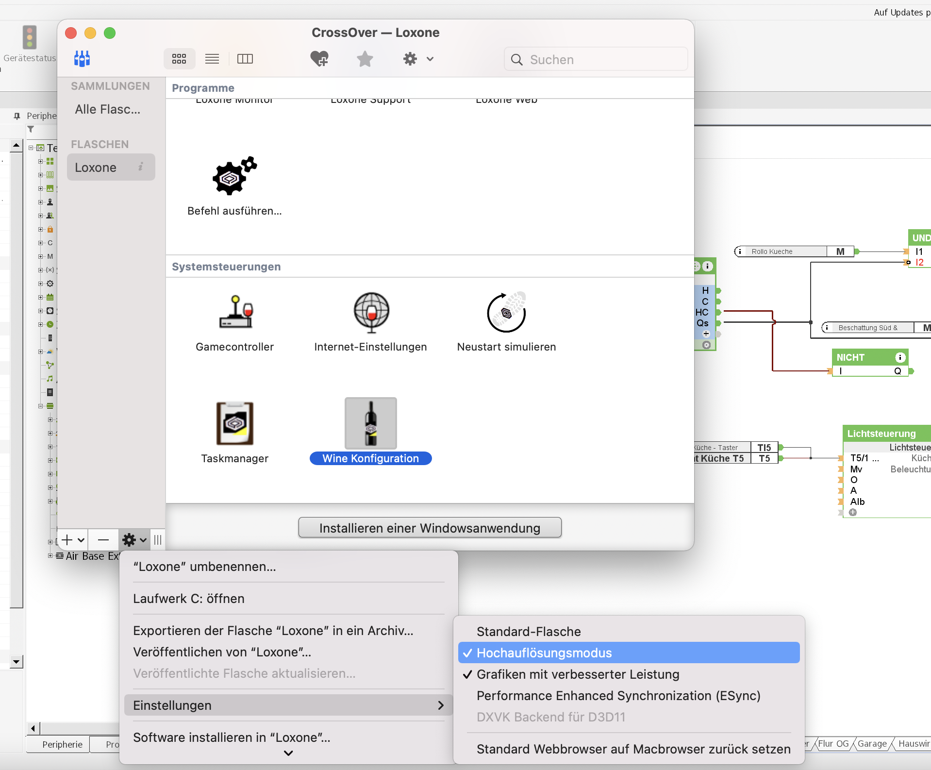

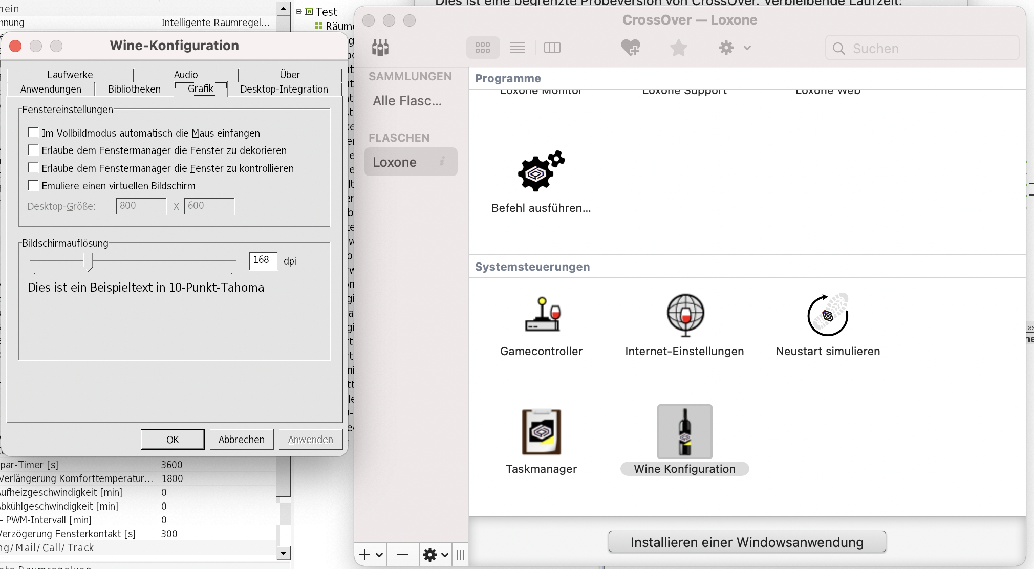

    Ich glaube das LoxConfig hat ein Problem mit HiDPI Bildschirmen (vermutlich verdrahte Widgetgrößen). In Parallels auf meinem 6K Monitor sind einige Dialoge schlicht unbrauchbar. So war das vor mehr als 5 Jahren bei unserer eigenen Software auch, da mussten gewisse Altlasten in der eigenen Software aufgeräumt werden

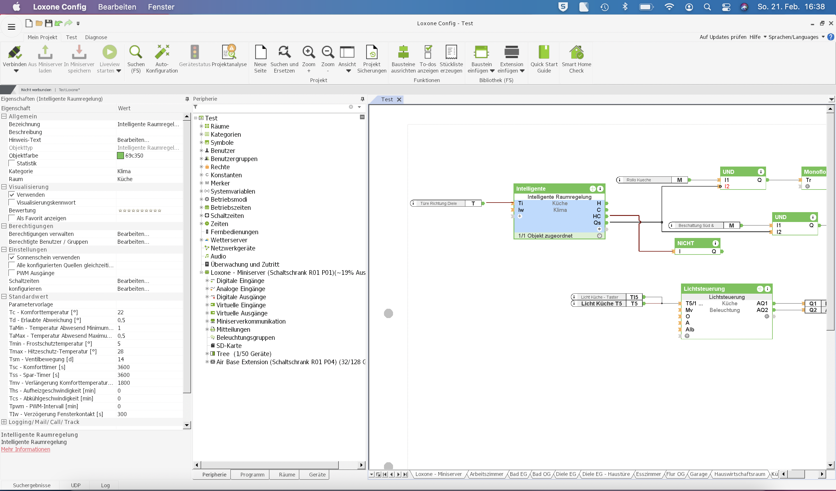

      Ich habe hier ein MacBook Pro M1 und habe die Installation der Loxone Config über CrossOver (Version 20.0.4) mal probiert. Beim ersten Start sah es bei mir grafisch aus wie bei maxw. Das Darstellungsproblem lässt sich beheben indem man den Hochauflösungsmodus in den Einstellungen der "Flasche" aktiviert. In der Wine Konfiguration im Reiter Grafik kann man dann die DPI auf 168 stellen. Dann ist es zumindest nutzbar. Den Zugriff auf die SD-Karte habe ich nicht hinbekommen.
      Optimal funktioniert es bei mir mit der Developer Preview von Parallels Desktop 16 und der Windows 10 ARM Developer Preview.
      Solange es eine Preview ist, ist diese Variante kostenfrei, ganz sauer ist es natürlich bezüglich Lizenzverstößen auf Microsoft Seite nicht.
      Gruß Daniel

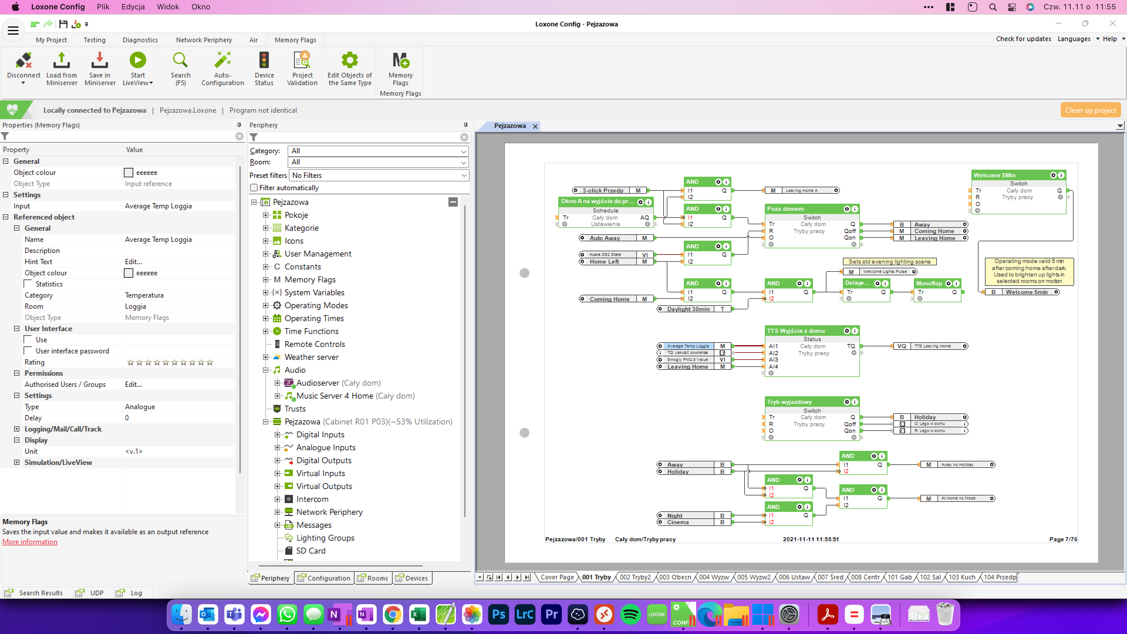

        I moved from Windows (used for many, many years) to MacOS now - mostly because of Apple Silicon M1 chip performance and power efficiency.
        I'm using Parallels Desktop 17 with Windows 11 for Arm, that emulates x86 for 64-bit applications very well.
        Config works fine even in coherence mode, besides blurry fonts on a HiDPI screen (4K / UHD scaled down 200% to Full HD) - see screenshot.
        Has anyone found a solution to this?
        Click image for larger version  Name:	image_38475.png Views:	3 Size:	782.1 KB ID:	324893
        Florian is it my fault or Config is not ready for HiDPI yet? (Why? Is it on your roadmap?)
        Zuletzt geändert von TomekWaw; 11.11.2021, 12:14.
