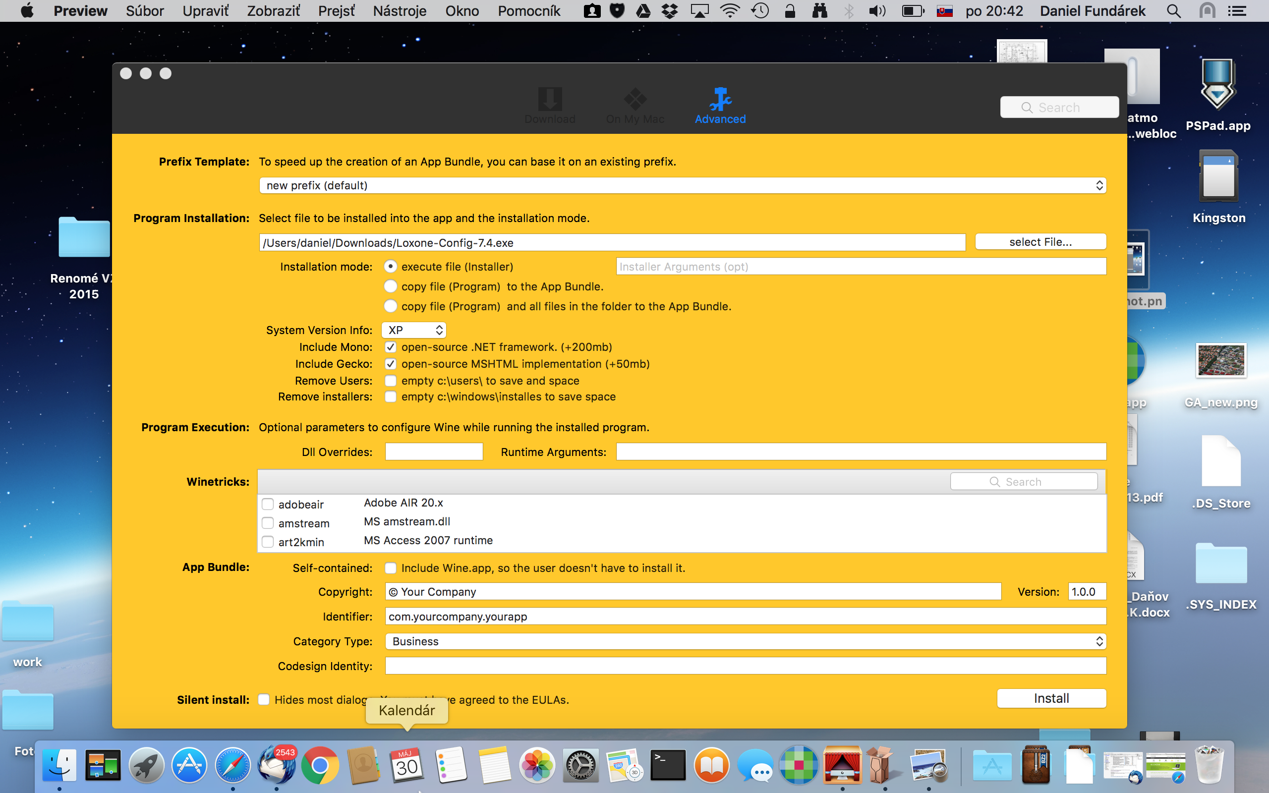

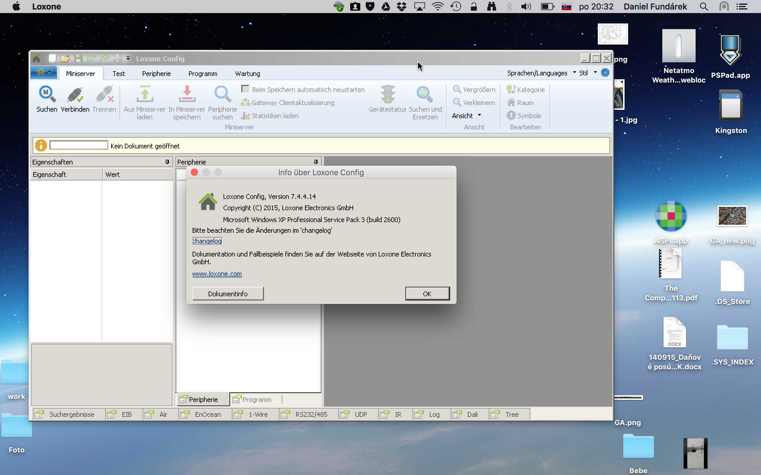

          Mac OS X El Capitan, WineBottler 1.83 (http://winebottler.kronenberg.org), Loxconfig 7.4.4.14 alles einwandfrei und frei.

            Echt? Wie genau hast du denn die bottle erstellt? Bei mir startet nach dem erstellen der bottle-App LoxoneConfig.app mit dem typischen wine-Fehler: Unhandled exception: divide by zero in 32-bit code.
            Habe auch WineBottler 1.83 und die aktuelle LoxConfig.

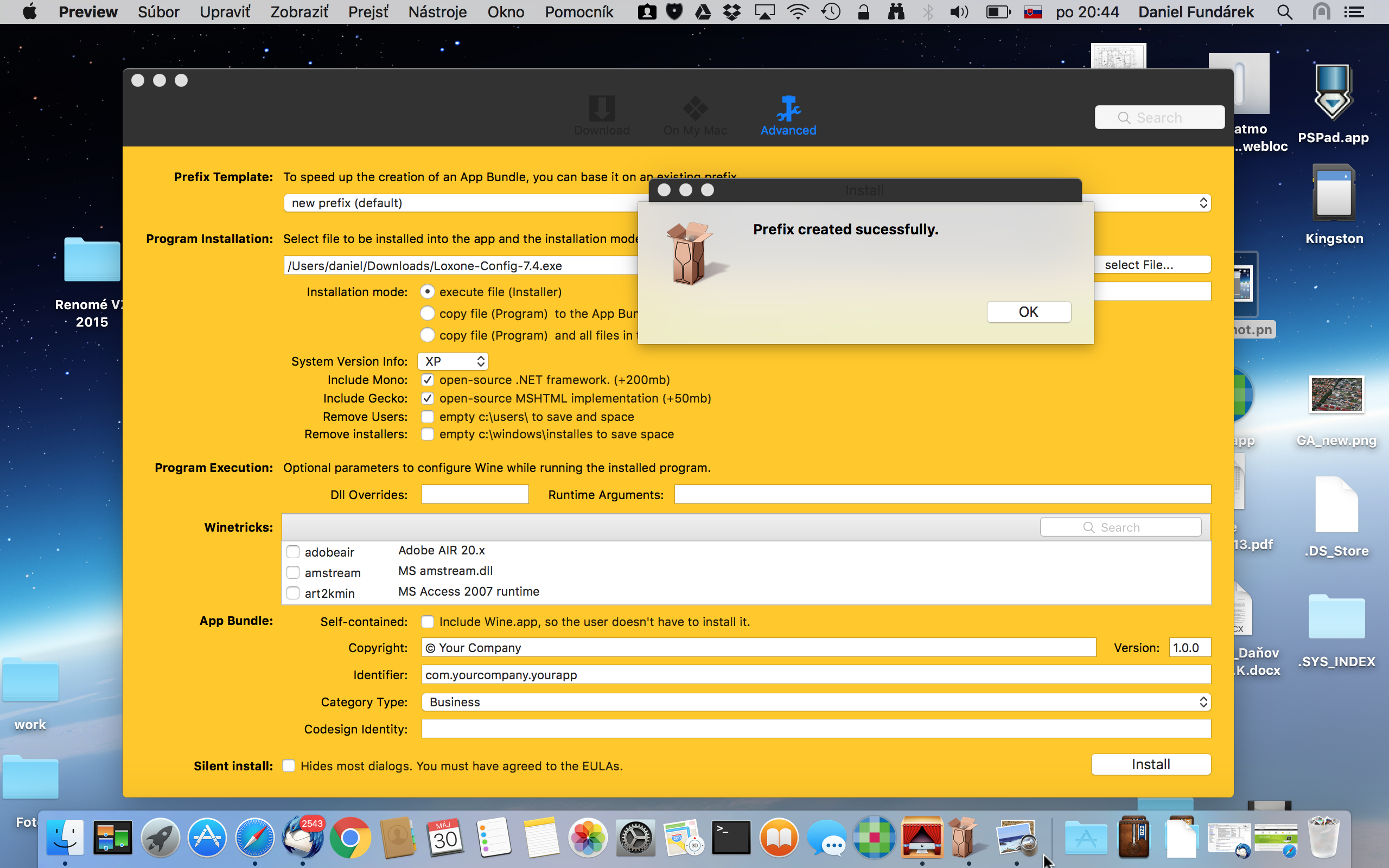

              Winebottler 1.8-r4, Loxconfig 7.4.4.14, keine spezielle Einstellungen, XP als system setzen. Einfach neues Präfix erstellen und es lauft...

              Vielen Dank fuer die Muehe. Anhand deines Screenshots habe ich gesehen, dass ich nicht die rc4-Version von WineBottler hatte. Mit der rc4-Version geht's tatsaechlich.
              Super und vielen Dank fuer den Tipp und die Hilfe!

                      funktionniert das bei euch auch mit der Lox Config 8?
                      Bei mir leider nicht wirklich.
                      Anbei ein Screenshot:
