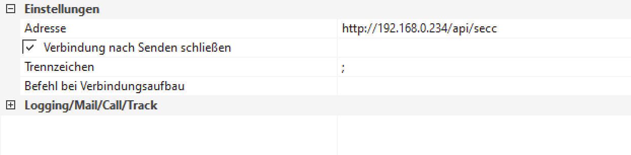

    Also, ich habe jetzt versucht, mittels CURL das ganze zu testen:
    curl -X PUT 'http://192.168.1.xxx/api/<myAppId</lights/25/state' -d '{"on":true}' -> funktioniert
    Ich habe den HTTP Ausgang so definiert(einmal mit und ohne Content Type zum testen)
    <siehe Bild>
    leider ohne Erfolg...

      romildo Danke, das war der entscheidende Hinweis! Bei der Definition "Virtueller Ausgang Adresse:" darf anscheinend nichts mehr nach der IP Adresse(&Port) stehen. Ich hatte da noch "/api/id/ stehen. Jetzt habe ich alles in das Feld "Befehl bei EIN" gepackt und siehe da, es funktioniert!

        Siehst Du. Das kommt davon, wenn man hier keine Screenshots postet. Das bei Adresse nur die Adresse stehen darf ist hinreichend dokumentiert und hättest Du einen Screenshot geschickt, hättest Du dies schon längst mitgeteilt bekommen.
      Zimzima83 Wir können weiter philosophieren, was gehen könnte und was du gemacht haben könntest, wie das Wetter morgen wird...
      Oder du zeigst es einfach mal her.
      Derzeit ist es ein bisschen Smalltalk darüber, dass du irgendwas nicht richtig schaffst.

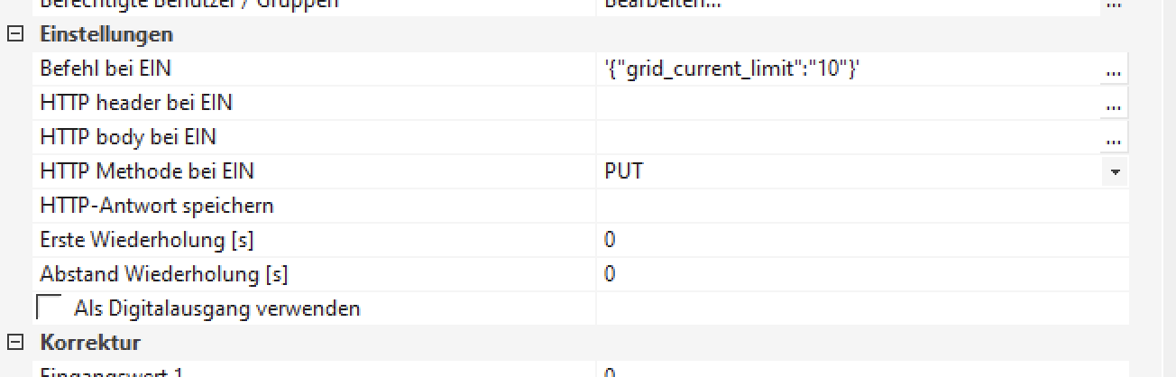

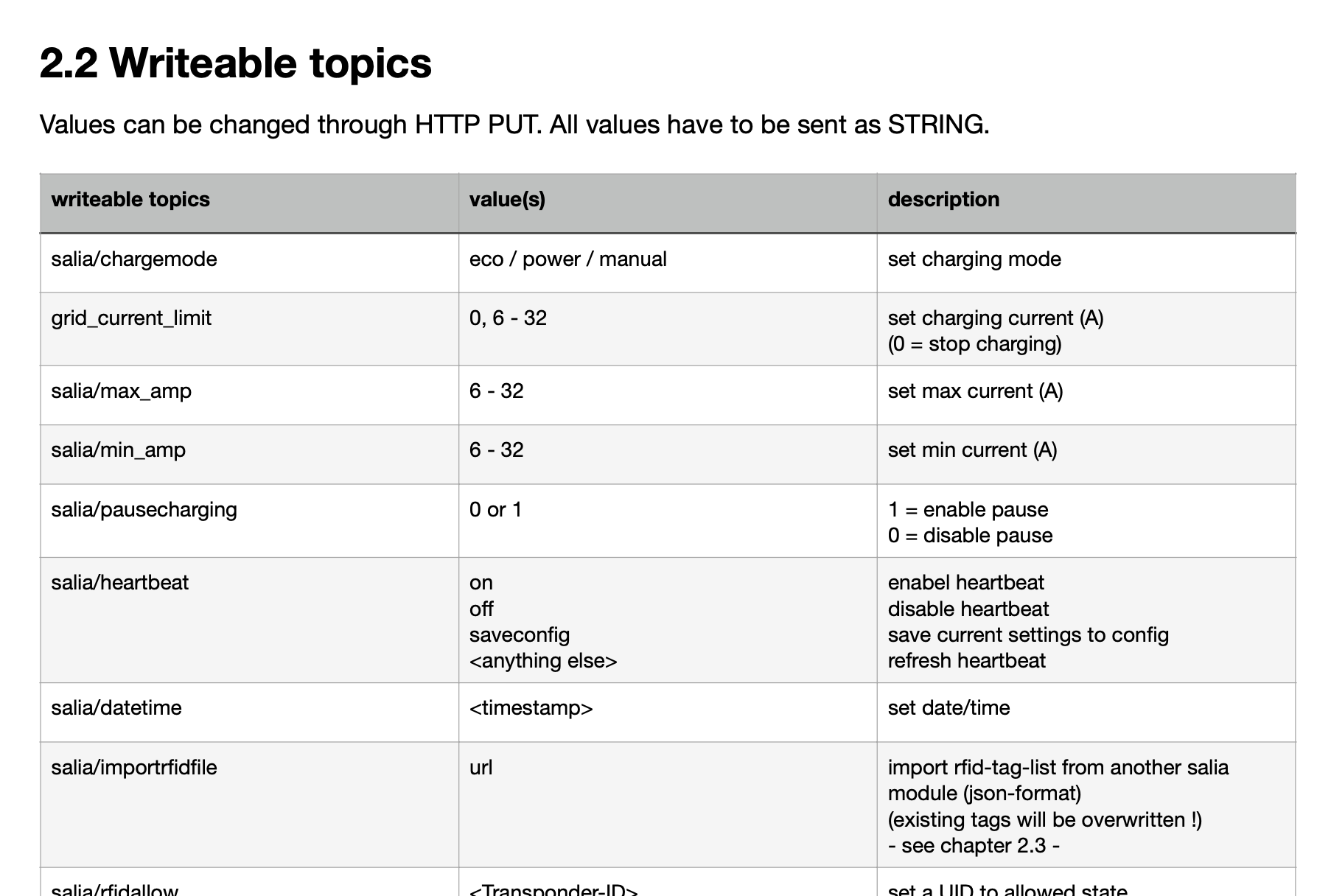

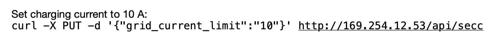

      Ich hab mit dem Virtuellen Ausgang bisher noch nicht gearbeitet. Hat da jemand ne Idee was ich hier falsch mache?
      Vielen Dank schon mal
      Ich habe hier auch mal einen extra Thema aufgemacht da es sich um eine Hardy Barth Ladesäule handelt.
