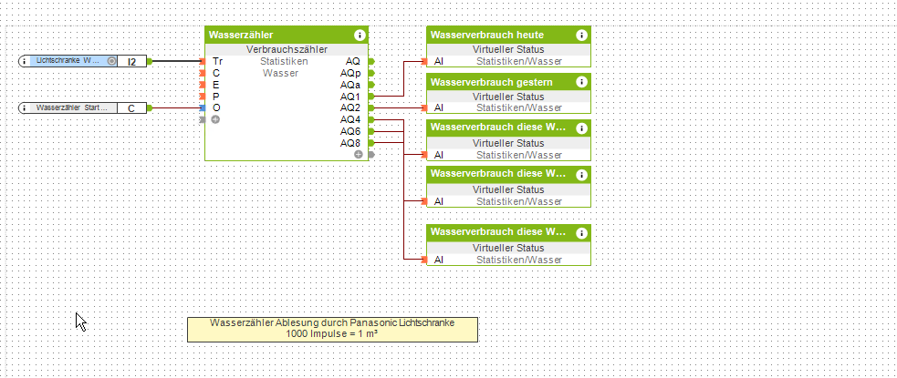

                Wasser:
                Im Prinzip das Gleiche wie beim Gas, nur eine kleinere Schranke habe ich verwendet:
                https://www.conrad.de/de/reflexions-...t-1429263.html
                Hängt auch an einem DI des Miniservers. Programmierung:
                Klicke auf die Grafik für eine vergrößerte Ansicht  Name: wasser.png Ansichten: 1 Größe: 39,1 KB ID: 108491
                Meine Wasseruhr wurde auch im letzten Jahr erst getauscht, dass heißt ich habe Sie noch ein paar Jahre. Leider hat die verbaute Uhr bei mir keinerlei Impulsgeber oder andere Sensorik drin, so dass ich die Umdrehung des Literzeigers mit jeweils einem Impuls erfasse. Klappt gut, der Verbrauchszähler zeigt nahezu identische Werte wie die Wasseruhr selbst.

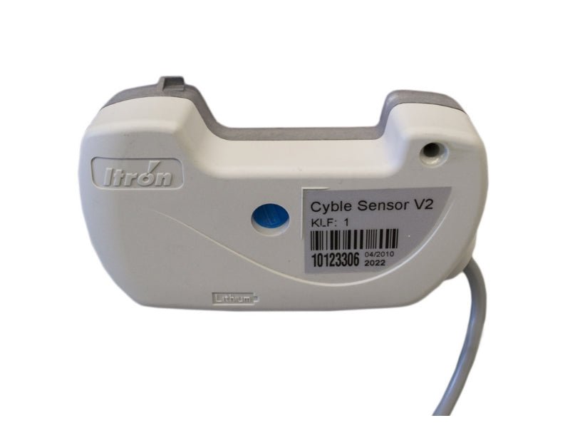

                  ich bin jetzt ein Stück weiter gekommen. Sowohl unser Wasser- als auch Gaszähler sind im letzten Jahr montiert worden (Neubau) und haben beide ein Impulsgeberrädchen, was sich dreht und beide haben die "Klick" Vorrichtung für einen Itron Cyble Sensor...
                  Werde mal schauen, ob ich über die Netzbetreiber Glück habe, in einigen Regionen wird sowas ja zur Verfügung gestellt.
                  Der Itron Cyble Sensor ist ein für den Außeneinsatz optimierter, nachrüstbarer Impulsgeber für Gas- und Wasserzähler.
                  Wozu haben die Dinger eine Lithium Batterie drin? Würde der auch ohne laufen? Ich möchte ja nur, dass der Reed Kontakt Impulse an den Miniserver gibt.... da ich ja mit 24V draufgehe, frage ich mich, wozu die Batterie sein soll?

                    Hat keiner eine Info für mich, was für eine Aufgabe die Batterie in den Cyble Modulen hat? Und was passiert, wenn diese leer ist?
                    • maxw
                      maxw kommentierte
                      Ausprobieren? Was passiert wenn keine Batterie (== leer) drinnen ist?
                    • Benny
                      Benny kommentierte
                      Da sie nicht wechselbar ist, vermute ich, dass man die Teile nicht aufbekommt? Und jetzt einfach 60 Euro auszugeben um zu Testen wollte ich vermeiden. Denn alle 12 Jahre einen neuen kaufen finde ich jetzt nicht so toll. Dann würde ich vermutlich eher zur Bastellösung mit einem anderen Sensor greifen.
                    • 6363
                    Du hast Dir doch nun die Info zum CybleSensor angesehen. Dann muss Dir doch aufgefallen sein, dass dies kein einfacher Reedkontakt ist. Es handelt sich um ein aufwendiges Messverfahren, was auch erkennen kann ob der Zähler vorwärts oder rückwärts zählt. Die Messelektronik braucht nun einem Energie um arbeiten zu können. Ohne Batterie, die Du auch nicht so einfach selbst wechseln kannst, misst das Teil einfach gar nichts.
                    • Benny
                      Benny kommentierte
                      Ok, danke. Aber alle 12 Jahre ein neues Modul kaufen wegen der Batterie finde ich nicht sehr toll... Die Alternative, die funktioniert wäre ein Näherungssensor: http://www.loxwiki.eu/pages/viewpage...ageId=13306120. Funktioniert sowohl für Gas als auch Wasserzähler... nur das blöde wird der Halter, den man ja irgendwie festkriegen muss, daher finde ich den Cyble eigentlich optisch schöner.
                    • 6363
                    Normalerweise ist der Sensor auch nicht für Endverbraucher gedacht, sondern für den Versorger. Da die Eichung der Zähler nach 8 Jahren abgelaufen ist und die Zähler dann eh gewechselt werden müssten, ist noch genug Lebenszeit der Batterie über.
