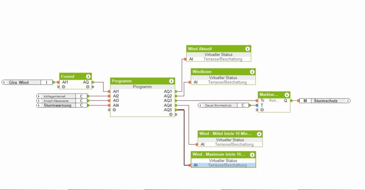

      Hallo Jan,
      danke für deinen indiv. Code! Um meine Raffstores zu schützen, habe ich nach einem solchen Baustein gesucht. Eine kurze Frage zur Anwendung:
      Muss man bei der Verwendung den Baustein mit 4 oder 8 Eingängen verwenden? Hab mir das eben in IDE (Loxone Config) kurz angeschaut (kann's derzeit im Office nicht ausprobieren) und bin deshalb auf die Frage gekommen, weil der erste Eingang beim Baustein mit 4 Eingängen ein Text- und kein analog-Wert- Eingang ist? Oder spielt das eh keine Rolle?
      Bin völliger Newbie bei der Pico-Programmierung.
      Thx und nochmals vielen Dank fürs Teilen des Codes!
      lGL
      • Jan W.
        • 30.08.2015
        • 1447
        Der Baustein mit 8 Eingängen, wie abgebildet.
        Ich habe ein Screenshot hochgeladen - so ist die Einbindung vielleicht einfacher. Du musst (wie im Screenshot dargestellt) die analogen Eingänge (AI1-AI4) verwenden, nicht die Texteingänge (TI1-TI2). Der erste Eingang "Windsensor" (an AI1) ist der Wert (die Windgeschwindigkeit, den der original Loxone Windsensor liefert. Dieser muss als Frequenzzähler konfiguriert werden (geht nur an einer Extension!), so wie hier von Loxone gut beschrieben. Die Anbindung des Windsensors an den Skript-Baustein mit dem Pico C Code erfolgt genauso wie beim entsprechenden (aber träger reagierenden) Baustein von Loxone. Falls Du einen anderen Windsensor verwendest, der eine Umrechnung erfordert, dann kannst Du den Pico C Code entsprechend anpassen.

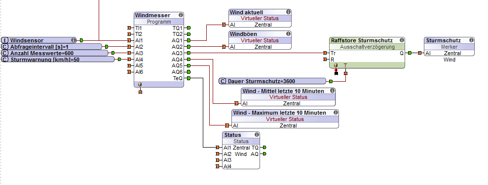

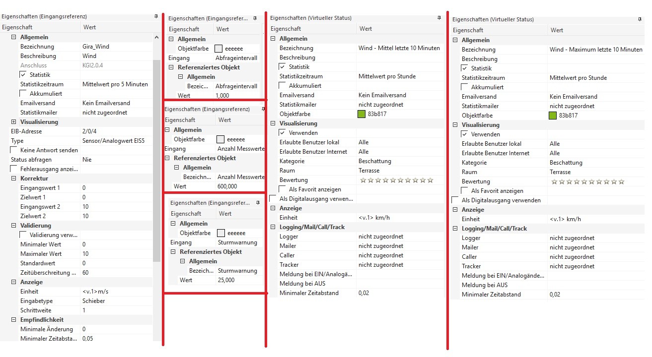

            Hallo Jan,
            danke für deine Hilfe, vorab meine Einstellungen in der Loxone Von Gira habe ich eine Wetterstation 102500 Kombisensor & Wetterstation REG 1010 00
            Werte muss ich erst auslesen, vielleicht siehst Du an der Verknüpfung schon ein Fehler.
            Klicke auf die Grafik für eine vergrößerte Ansicht  Name: windmesser_Loxone.jpg Ansichten: 1 Größe: 63,7 KB ID: 103459

              Einen Fehler kann ich bei Dir nicht erkennen. Ich habe sicherheitshalber noch mal mein Code mit der Version v1.1 verglichen und festgestellt, dass ich noch eine kleine Änderung vorgenommen hatte. Wg. geringer Nachfrage hatte ich das ganz vergessen zu posten. Jetzt habe ich v1.2 im 1. Post hochgeladen.
              Falls das immer noch nicht ausreicht: Du kannst vielleicht noch an TeQ einen Statusbaustein anschließen und Dir den Statustext (Wert <v1>), also dem Wert von AI1 des Statusbausteins anzeigen. Dort sollte bei einem fehlerfreien Pico-C Programm immer "Start" angezeigt werden.
              Ich verwende fast die gleiche Parameter, also 600 Samples, 1 Wert pro Sekunde, was ein Intervall von 10 Minuten ergibt. Lediglich der Wert für die Sturmwarnung ist be mir etwas höher. Der wird im Pico-C Skript aber nur an wenigen Stellen verwendet, so dass der Algorithmus und insbesondere die verwendete Anzahl von Samples und die Anzahl der lokalen Maxima gleich sind. Du könntest evtl. noch #define DEBUG_MODE 1 im Pico-C Skript setzen. Dann werden mehr Infos in das Log geschrieben. Im produktiven Betrieb sollte man das später wieder auf 0 ändern, damit nicht unnötig das Log und damit die SD-Karte belastet wird.

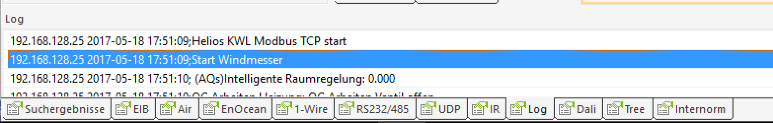

                So ich habe mal die windmesser.picoc-v1.2.txt getestet, leider ohne Erfolg.
                - Werte an den Eingängen AI1 bis AI4 sind soweit nicht auffällig Werde noch ein Paar Daten Sammeln
                - Im Script habe ich jetzt mal die #define DEBUG_MODE auf 1 gesetzt. Wo genau finde ich dann die Log Datei ?
                Gruß Rüdiger
                • Jan W.
                  • 30.08.2015
                  • 1447
                  Das Log findest Du in Loxone Config:
Name: Bildschirmfoto 2017-06-20 um 22.45.11.png
Ansichten: 4185
Größe: 16,1 KB
                  Node-RED: IKEA Tradfri
                    Meinst Du das ? Klicke auf die Grafik für eine vergrößerte Ansicht
Ansichten: 4097
Größe: 340,7 KB

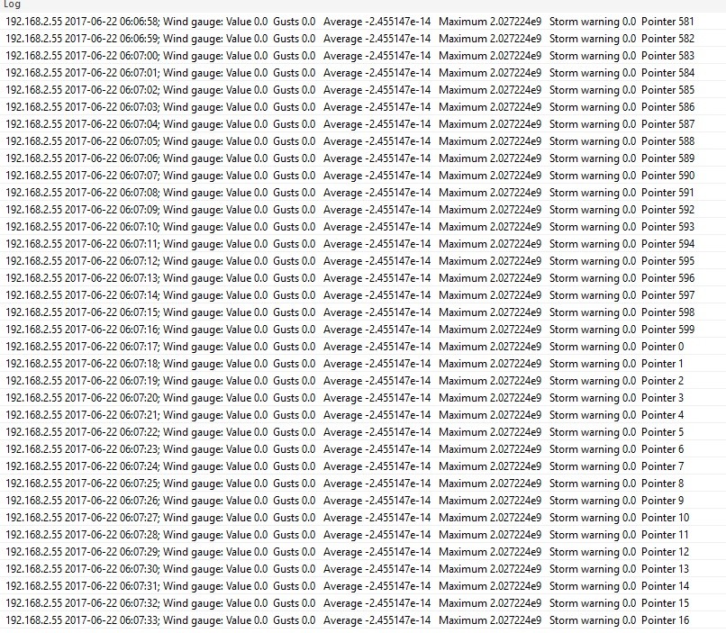

                    • Jan W.
                      • 30.08.2015
                      • 1447
                      @djruediger: Ja, das Log ist schon richtig, allerdings ist ja bereits ein sehr hoher Maximalwert erreicht worden. Die aktuelle Windgeschwindigkeit ist während des Zeitraumes immer 0 gewesen. Der Durchschnitt ist mit -2e-14 sowohl negativ als auch sehr klein. Vielleicht tritt ein Umrechnungsfehler durch Überläufe bei den Float-Zahlen auf. Kannst Du das Programm bzw. Deinen MS neu starten und das Log (am Besten in Textform) posten? Das Log kann vom MS folgendermaßen abgerufen werden: http://MINISERVER/dev/fsget/log/def.log
                      Vielleicht kann ich dann erkennen, warum ein Problem auftritt.

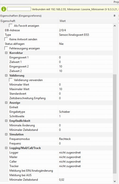

                        @Jan: Ich habe die letzten tagen etwas Experimentiert, zum einen habe ich statt den Windsensor experimentell ein Dimmer Baustein in der Loxone eingebunden, konnte hierbei kein Fehler finden.
                        Wenn ich am Dimmer die Werte manuell geändert habe. Liegt wohl doch am Gira Windsensor, evtl. muss ich hier noch Einstellungen vornehmen. Was mich halt stutzig macht, warum die anderen Werte (Wind-Mittel letzte 10 Min oder Windböe) OK sind.
                        Hier mal meine Einstellung vom Windsensor, vielleicht kannst Du da was erkennen.
Ansichten: 4470
Größe: 68,8 KB
                        • Jan W.
                          Jan W. kommentierte
                          Kannst Du das Log als Datei schicken, nachdem der MS neu gestartet wurde und die Werte bei "0" anfangen? Der KNX Datentyp sieht für mich richtig aus.
