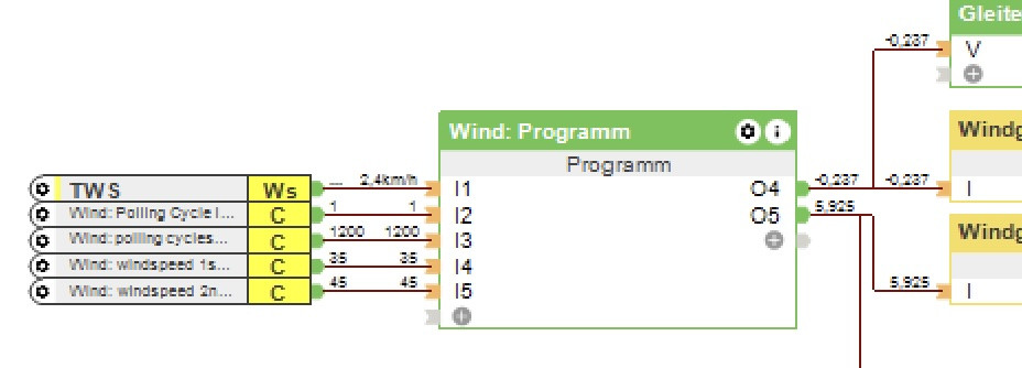

        auch ich nutze das Skript (danke fürs zur Verfügung stellen!) um Windgeschwindigkeiten der Wetterstation, sowie auch um erzeugten PV-Strom zu mitteln.
        Leider kommen bei mir häufig negative Werte raus, d.h. mit V1.6 stimmt wohl noch etwas nicht? Die moving max scheinen zu passen.
        Hat hier jemand ähnliche Probleme?

          Hallo MarkusCosi,
          ja, ich habe tatsächlich einen Fehler gefunden. Am Anfang wurde die Summe aller Messwerte mit 0 überschrieben, statt dem Produkt aus der Anzahl der Messwerte und dem 1. Messwert. Das hat zur Berechnung falscher Durchschnittswerte geführt. Der Fehler tritt nur auf, wenn beim Neustart des MS die Windgeschwindigkeit größer als 0 ist, so dass ich es beim Testen nicht bemerkt habe.
          Ich habe die Version auf 1.7 aktualisiert und im 1. Beitrag hochgeladen. Bitte testen! Falls noch ein Fehler auftritt, dann bitte DEBUG_MODE auf 1 setzen und mit Log melden.

            kurzes Feedback:
            vielen Dank für die Anpassung, nun scheint es zu funktionieren . Prima!
