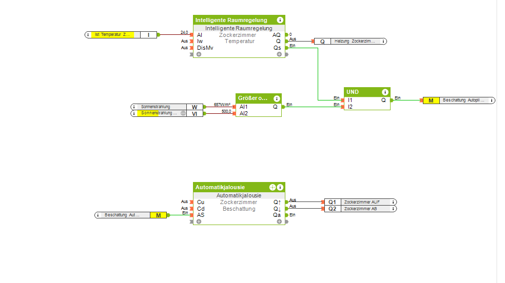

    ich habe eine Frage bzgl. der Autopilot Funktion in der Automatikjalousie.
    Bei uns wird der Autopilot aktiviert, wenn die Raumtemperatur den im Baustein eingestellten Hitzeschutz-Schalter aktiviert. Des Weitern muss die Strahlung über dem Schwellwert von 500 w/qm² überschreiten.
    Nun ist es so, dass wenn die Strahlung nicht mehr ausreicht, der Merker für die Automatische Beschattung deaktiviert wird, der JAlousbaustein jedoch den Autopiloten aktiviert lässt.
    Ich nehme an, dass ich ncoh einen Impuls auf den AD Eingang geben muss.
    Leider fehlt mit gerade die Idee, wie ich das in der Config lösen könnte.
    Ich würde mich freuen, hier den ein oder anderen Vorschlag zu bkeommen.
    Nachtrag:
    Mir fällt gerade ein, dass ich ja einfach einen Impuls bei Unterschreitung des Strahlungwertes auf den CU Eingang geben könnte, um die Jalousie hoch zu fahren?!

    Oder anders gefragt:
    Wie löst Ihr das, wenn der Autopilot vor Ablauf der normalen Deaktivierung und ohne Eingriff per Taster oder Visu beendet wird?

        Ich würde gerne Wissen, was bei euch passiert, wenn der Autopilot vor Ablauf des normalen Beschattungsende beendet wird.
        Wenn ich den Autopilot unterbreche, indem ich Manuell per Taster oder Visu eingreife ist es ja klar. Dann macht er das, was ich gerade von Ihm möchte.
        Was ist aber wenn z.B. die Sonnenstrahlung nicht mehr reicht und dadurch wie in meiner Logik zu sehen der Autopilot beendet wird. Die JAlousie bleibt dann auf der aktuellen Position stehen...
        Wie ist es bei euch?
        Loxone Miniserver
        Loxone AIR
        KNX
        KNX EnOcean Gateway
          Norman hat implementiert, dass bei Sonnenscheinende (z.B. Wetterumschwung) die Jalos wieder hochfahren: https://www.loxforum.com/forum/faqs-...C3%9Fen-lassen
          Standardmäßig passiert nichts. Wenn AS auf AUS geht, bleibt der Autopilot an und fährt am Ende der Beschattungszeit (egal ob Sonne oder nicht) nach oben.

              Ich hab's, auch wenn's mir nicht sehr gefällt, nach "Loxone-Standard" gemacht, also die Rollos bleiben sinnloserweise unten bis zum Beschattungsende. Ich vertrete die Meinung, dass das Hochfahren der Baustein selbst können müsste, wenn keine Notwendigkeit mehr besteht.
              Das selbst Implementieren wie Norman erzeugt so viel Ballast in der Config, der nicht sein müsste, und ich auch nicht wollte.
              • Iksi
                • 1111
                Also ich gebe bei mir einfach ein CU Befehl, allerdings nur wenn der Rollläden auch im Auto Modus ist. Sonst würde er dir den ja auch hoch fahren wenn du ihn händisch verfahren hast.
