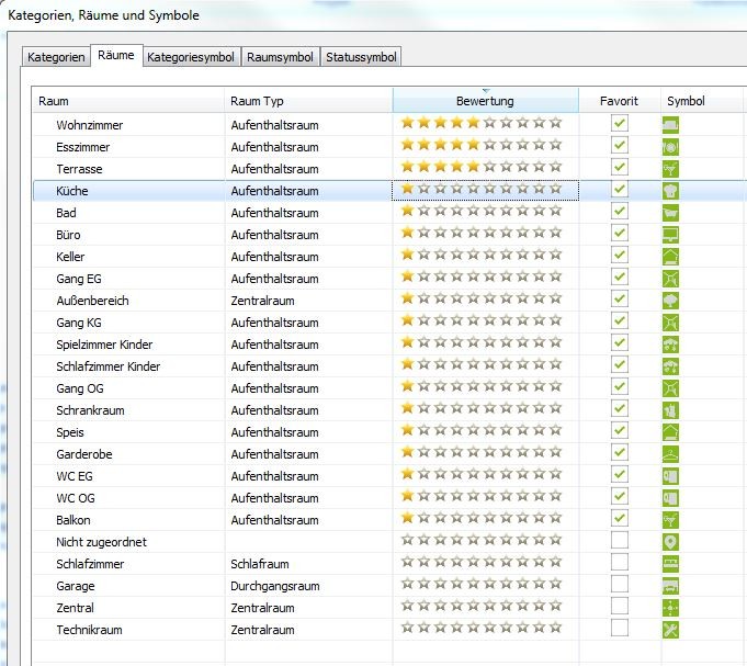

        #66
        Das mit alle Räume in den Favoriten ist mir auch aufgefallen und stört mich genauso.
        Es kann ja sein, dass man die "neue" app nicht verwenden möchte oder kann (z.B. für windows 10 mobile - also für smartphones) läuft die "neuneue" app nicht.
        Die Räume sind automatischen in den Favoriten, wenn sie mindestens mit einem Stern bewertet sind. Alle Räume dien als Raum als Typ "Aufenthaltsraum" konfiguriert sind, haben offensichtlich automatisch einen Stern. Den "Typ" für Räume gibt es glaube ich erst seit der neuen config. War mir auch bis jetzt nicht so klar. Das muss man einmal einstellen. Der Gang im KG, EG, OG ist bestimmt kein Aufenthaltsraum.
        Zuletzt geändert von Thomas M.; 15.09.2017, 09:59.
        • skogvaktare
          skogvaktare kommentierte
          Ist Bild dann eine Ansicht aus der V9 oder konnte ich den Raumtyp auch in der 8er schon einstellen?
          Thomas M. kommentierte
          Das ist ein screenshot aus einer V9 alpha Version
