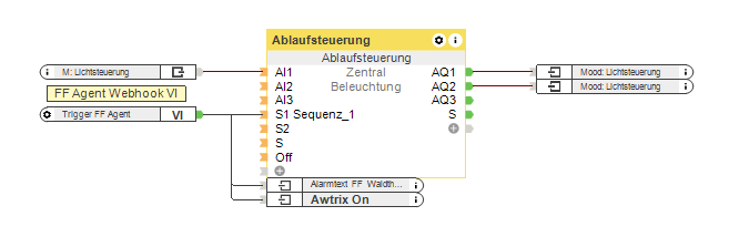

    Gibt es mittlerweile eine elegantere Lösung, um einen RGBW LED Streifen blinken zu lassen?
    • hakkun
      • 16.07.2019
      • 49
      Ich habe das Ganze jetzt (zumindest für meine Bedarfe) folgend gelöst:
      Ein Trigger (in dem Fall ein Webhook von FF Agent) aktiviert eine Sequenz in der Ablaufsteuerung.
Ansichten: 167
Größe: 17,7 KB

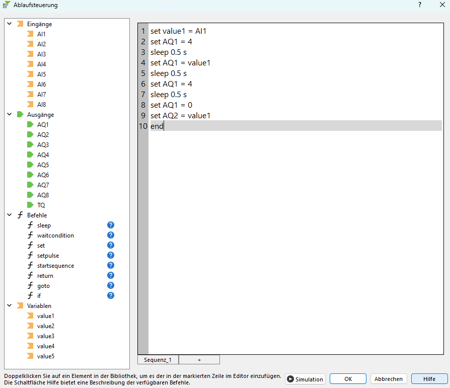

      Eingang A1 ist die aktuelle Lichtszenze aus dem Beleuchtungsbaustein. Diese wird im value1 zwischengespeichert. Anschließend setze ich in der Sequenz den Ausgang AQ1 auf die ID der gewünschten Lichstimmung (in meinem Fall LED Band Wohnzimmer --> Rot). Das ganze lasse ich zweimal blinken, wobei zwischen den Blinks auf die ursprüngliche Lichtstimmung (value1) zurückgestellt wird.
Ansichten: 97
Größe: 43,0 KB
      Für mich aktuell die übersichtlichste Lösung. Möglicherweise müsste man in der Ablaufsteuerung für das Blinken noch die FadeInTime der Beleuchtungssteuerung anpassen, um das ganze knackiger blinken zu lassen.
