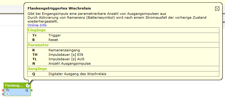

    das sollte mit einem flankengetriggerten Wischrelais funktionieren:
    Klicke auf die Grafik für eine vergrößerte Ansicht  Name: 7.PNG Ansichten: 1 Größe: 19,2 KB ID: 110498
    TH, TL und N anpassen, fertig.

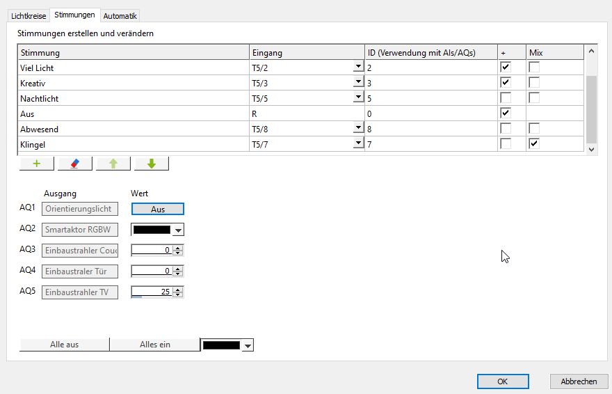

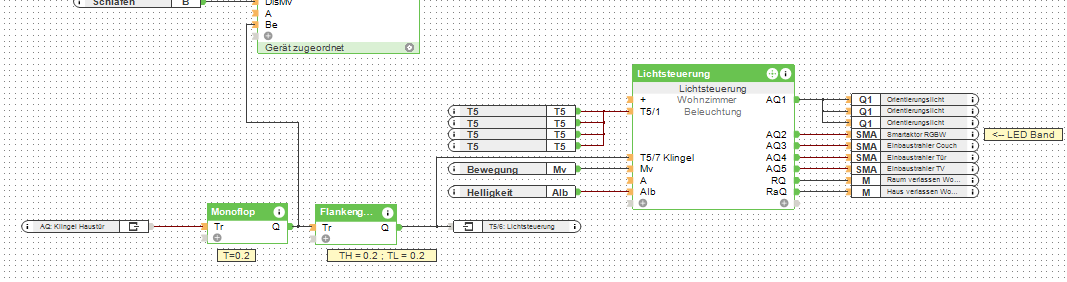

                  Ich will als optische Rückmeldung bei Aktivierung des Schlafmodus den RGBW Stripe kurz 2x aufblinken lassen. Selbiges will ich in den anderen Räumen beim Klingel realisieren d.h. NUR die RGBW Stripes sollen 2x blinken (z.B: in Grün) und dann soll auf die vorher eingestellte Lichtstimmung wieder zurückgeschaltet werden (z.B. Aus, wenn kein Licht brannte; TV Stimmung, wenn TV Stimmung aktiv war).
                  Aktuell habe ich einen Monoflop (T = 0.4) --> Flankengetriggertes Wischrelais (TH = 0.4; TL = 0.4; N = 4) --> Lichtsteuerung (Eingang T5/7 Lichtklingel (RGBW Stimmung nur LED Band auf Grün; bei + keinen Haken, bei Mix angehakt);
                  Grundsätzlich funktioniert der Aufbau irgendwie, allerdings blinkt das RGBW nicht in Grün sondern in der Farbe der eingeschalteten Stimmung (z.B. Warmweiß); Das Rücksetzen in die Stimmung funktioniert auch nur zufällig, blinkt 2x und dann bleibt aber die helle Stimmung an.
                  Will den Alarmeingang nicht nutzen, weil das für mich mehr als peinlich war, da das Licht komplett danach mal ausging oder man 1 Sekunde im Finstern saß, als Gäste da waren.

                    Mit Einmischen kannst Du nur die Farbe dazu mischen und nicht umschalten.
                    Wenn Du wirklich umschalten möchtest, müsstest Du die aktuelle Szene speichern dann auf die gewünscht Szene wechseln und zuletzt wieder auf die gespeicherte Szene zurückkehren.
                    Die Stimmung könnte über AQs abgefragt und über AIs wieder aktiviert werden.
                    Bei negativen Werten an AQs geht dies aber auch nicht mehr.
                    Sofern das LED-Band nicht auf Smart gestellt ist, könnte man dies über einen Analogwahlschalter lösen.
                    AI1 an die Lichtsteuerung für die Standardstimmung, AI2 an die Klingelstimmung, Wischrelais Ausgang an S und Licht an AQ.

                          So siehts bei mir aus:
Name: 2020-02-13 20_14_04-Window.png
Ansichten: 1407
Größe: 38,1 KB
Name: 2020-02-13 20_15_49-Window.png
Ansichten: 1354
Größe: 26,5 KB
                          Was habe ich für Nachteile, wenn ich den Smart Aktor auf RGB Stelle?
                          Bin etwas resigniert, dass die Umsetzung teilweise so kompliziert wird. Die Funktion ansich ist ja eigentlich schon realisiert, wenn ich z.B. im Peripheriebaum das LED Band anklicke...
