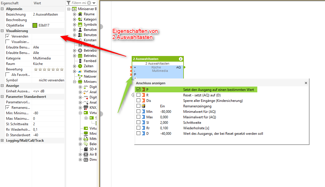

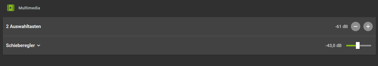

                            So hier mal aus einem Testminiserver schnell nachgebaut....
                            Man sieht der "2 Auswahltastenbaustein" hat einen Eingang P dort kann ich den Abgefragten Wert der Lautstärke anhängen und der Baustein springt somit in der Visu auf den Realen Wert....
                            Leider wird der Baustein in der Visu nicht als Schieberegler, sondern nur als +/- Tasten angezeigt....
