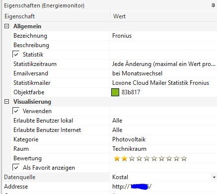

    Liebe Loxone-Gemeinde,
    ich versuche gerade meine PV Anlage korrekt in Loxone einzubinden - allerdings weiß ich nicht, ob das alles so korrekt ist, da mir die Begriffe nicht so viel sagen. Wäre toll, wenn mir hier jemand unter die Arme greifen kann.
    Ich habe folgende Eingänge:
    - Der S0 Zähler geht auf den digitalen Eingang I8
    - Der Piko 10.1 wird per Ethernet auf den Energiemonitor ausgelesen
    Meine PV Anlage ist eine 10KW Anlage - nach meiner Info wird da was auf 70% beschränkt?! Was muss ich genau programmieren, damit die Werte (z.B. Erträge) passen.
    PS. Ein Screenshot von dem was ich gemacht habe ist anbei.

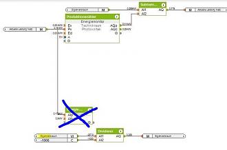

    Generell würde ich dir empfehlen wie in der Beschreibung: https://www.loxone.com/dede/kb/energie-monitor/
    Klicke auf die Grafik für eine vergrößerte Ansicht  Name: Kostal.JPG Ansichten: 1 Größe: 41,0 KB ID: 114372

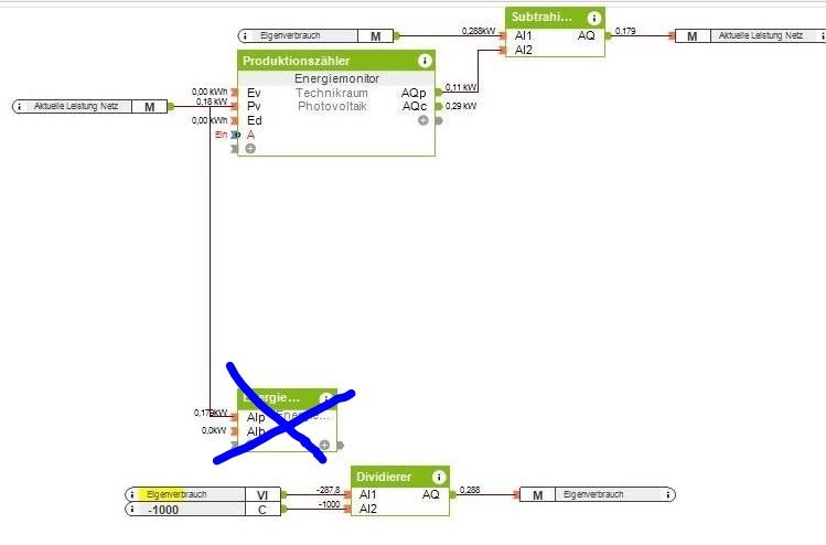

    Was machst du mit dem S0 Zähler Verbrauch oder Erzeugung messen.
    Wenn Erzeugungszähler und kein Netzwerk musst du umstellen auf Objekteingang
    Eventuell hilft dir das (S0 Messung des Verbrauches im Haus und Abfrage des WR per Netzwerk):
    Ausgabe Produktion per Netzwerk auf AQp 0,11kW
    Verbrauch von S0 Verbrauchszähler 0,29kW ( Bei mir muss ich den Verbrauch noch in einen positiven kW Wert umrechnen)
    Aktuelle Leistung Netz errechnet 0,18kW für die Visu
    Klicke auf die Grafik für eine vergrößerte Ansicht  Name: Eigenverbrauch.JPG Ansichten: 1 Größe: 37,1 KB ID: 114380

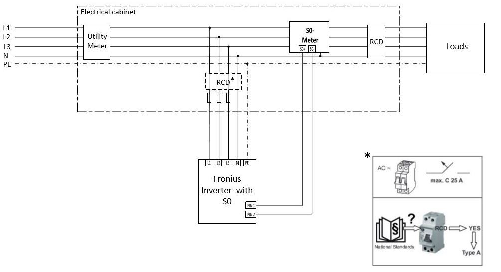

    Wichtig dabei ist das der Verbrauchszähler den ganzen Verbrauch des Hauses zählt:
    (denk dir den Kostal statt dem Fronius wobei der S0 Impuls auf deinen I8/Verbrauchszähler geht und nicht zum WR)

      Der Kostal ist per Netzwerk eingebunden. Der S0 Zähler als Verbrauchszähler am Digital Eingang.
      Ist das nicht das gleiche, was ich auch gemacht habe?
        ja ist es

            Bei mir ist es so angeschlossen - http://service.suntrol-portal.com/do...lsausgang.html
            Habe wie gesagt, den SO Zähler parallel am Miniserver angeschlossen.
              Würde sagen die parallel Verbindung zur Loxone muss weg! Dein EVU hat ja deinen S0 Zähler anders abgenommen und Loxone ist dann nachträglich hinzugekommen oder??
              Du hast bestimmt einen Techniker gehabt der dir die Anlage mit der 70% Regelung gebaut hat und der sollte das auch so abnehmen/freigeben.
              Erkundige dich ob dein Energiemanager nicht eine API hat oder eine Übertragung per UDP möglich ist bzw. ob deine lokale Webseite per Quelltext/Befehlserkennung ausgelesen werden kann. Würde bedeuten der S0 geht zu deinem Energiemanager und Loxone fragt die Daten von dort ab.

            Zurück zum ersten Beitrag vom AlexAn: der Zähler muss den gesamten Verbauch / Einspeisung messen. Daher sollte der Zähler zwischen Verteiler und Stromzähler deines Netzanbieters sein. Auf der Loxone Homepage ist dies gut beschrieben (suche nach Verkabelungsbeispielen)
