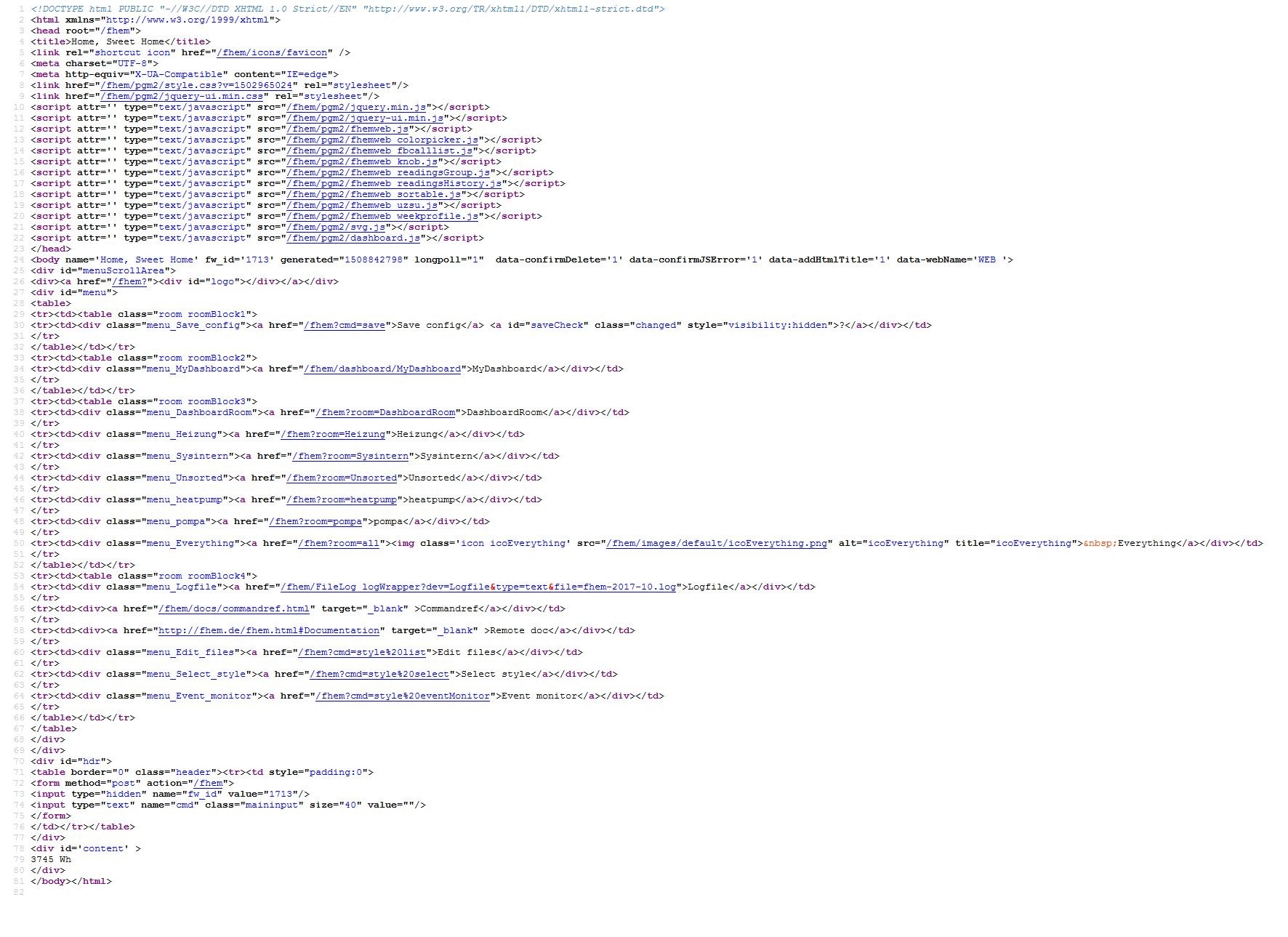

                Hallo will mich hier nochmal ran hängen.
                Ich lese meine Stiebel Eltron LWZ504 per FHEM und THZ Plugin aus.
                Geschafft habe ich die einzelnen Werte zb von "sGlobal" per virtuellen HTTP Befehl in die Loxone einzulesen.
                PHP-Code:
                  </table></td></tr> </table> </div> </div> <div id="hdr"> <table border="0" class="header"><tr><td style="padding:0"> <form method="post" action="/fhem"> <input type="hidden" name="fw_id" value="500"/> <input type="text" name="cmd" class="maininput" size="40" value=""/> </form> </td></tr></table> </div> <div id='content' outsideTemp9.4 flowTemp29.3 returnTemp25.9 hotGasTemp50.8 dhwTemp45.7 flowTempHC2: -60 evaporatorTemp6.5 condenserTemp28.5 mixerOpen0 mixerClosed0 heatPipeValve0 diverterValve0 dhwPump0 heatingCircuitPump1 solarPump0 compressor1 boosterStage30 boosterStage20 boosterStage10 highPressureSensor0 lowPressureSensor0 evaporatorIceMonitor1 signalAnode0 evuRelease1 ovenFireplace0 STB0 outputVentilatorPower40 inputVentilatorPower40 mainVentilatorPower50 outputVentilatorSpeed17 inputVentilatorSpeed29 mainVentilatorSpeed18 outside_tempFiltered9.2 relHumidity0 dewPoint0 P_Nd8.49 P_Hd18.16 actualPower_Qc2105.782 actualPower_Pel467.582 collectorTemp: -60 insideTemp: -60  </div> </body></html
                Jetzt hätte ich es mit einem anderen Wert versucht, der aus einem neuen HTTP Eingang Empfangbar sein soll.
                also habe ich einen neuen "Virtuellen HTTP Eingang" erstellt und das "sGlobal" durch "sElectrHCDay" ersetzt.
                PHP-Code:
                  </tr> </table></td></tr> </table> </div> </div> <div id="hdr"> <table border="0" class="header"><tr><td style="padding:0"> <form method="post" action="/fhem"> <input type="hidden" name="fw_id" value="1097"/> <input type="text" name="cmd" class="maininput" size="40" value=""/> </form> </td></tr></table> </div> <div id='content' 3745 Wh  </div> </body></html
Name:
Ansichten: 0
Größe: 53,3 KB
                jetzt weiß ich nicht was ich bei der "Befehlserkennung" im HTTP Befehl eingeben muss, da im Quelltext der Wert ohne vorherigen Text angegeben wird.
                mit nur \v funktioniert es leider nicht
                  Dazu sollte man schon wissen welchen Wert Du genau einlesen möchtest. Ich vermute mal die Wh?
                  Nur \v kann nicht gehen da ja kein Wert an erster Stelle des Script steht. Du musst schon zuerst genau nach dem Suchen was immer direkt vor dem Wert steht.
                  Wenn dieser Text mehrfach im Script vorhanden ist, dann musst Du auch mehrfach suchen.
                  Für die Wh kannst Du diese Befehlserkennung versuchen, aber genauso wie im Script mit allen Leer- und Sonderzeichen.
                  id='content' > \v

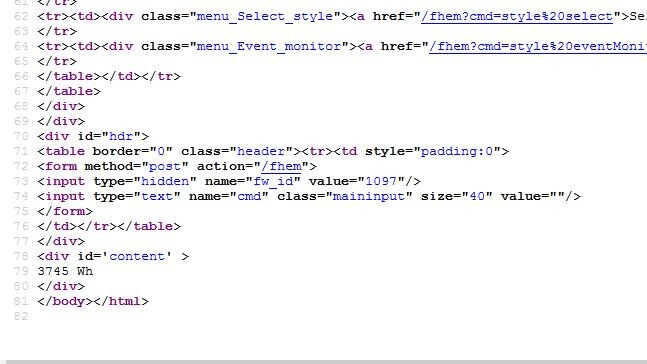

              • #14
                Zeigt leider nichts an...
                die HTML Datei sieht wie folgt aus:
Ansichten: 519
Größe: 404,9 KB
                  Mit einem Bild kann ich nichts anfangen ich müsste da schon wissen was genau kommt.
                  Und was kommt wenn du
                  id='content' \1
                  eingibst
                  Dann sollte eigentlich der Hexwert für das > Zeichen gemäss ASCII Tabelle kommen.
                  Möglicherweise sind da noch Zeichen zwischen > und dem Wert.
                  Versuch dich mal anzutasten.
                  mit
                  37\v sollte er ja die Zahl hinter 37 finden also im Beispiel 45
                  Ich muss leider für ca. 2 Std. weg. Danach kann ich weiterhelfen.
                  Viel Glück.
              • #15
                wenn ich id='content' \1 eingebe, dann kommt die Zahl 62 dabei raus.
                bei 37\v zeigt er mir die 45 an
