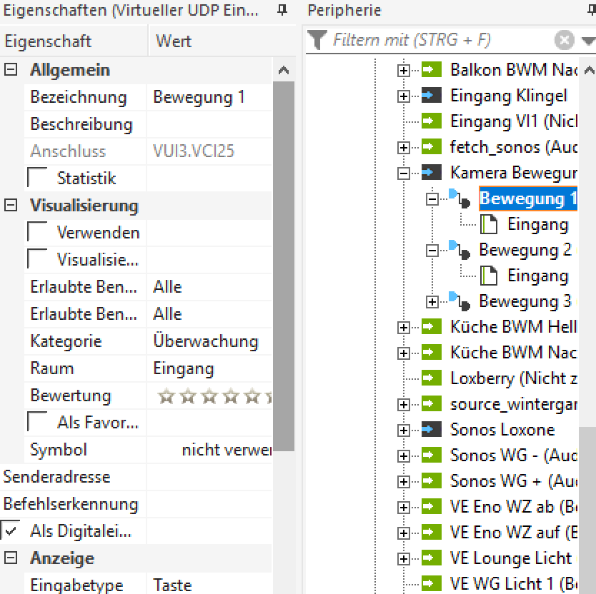

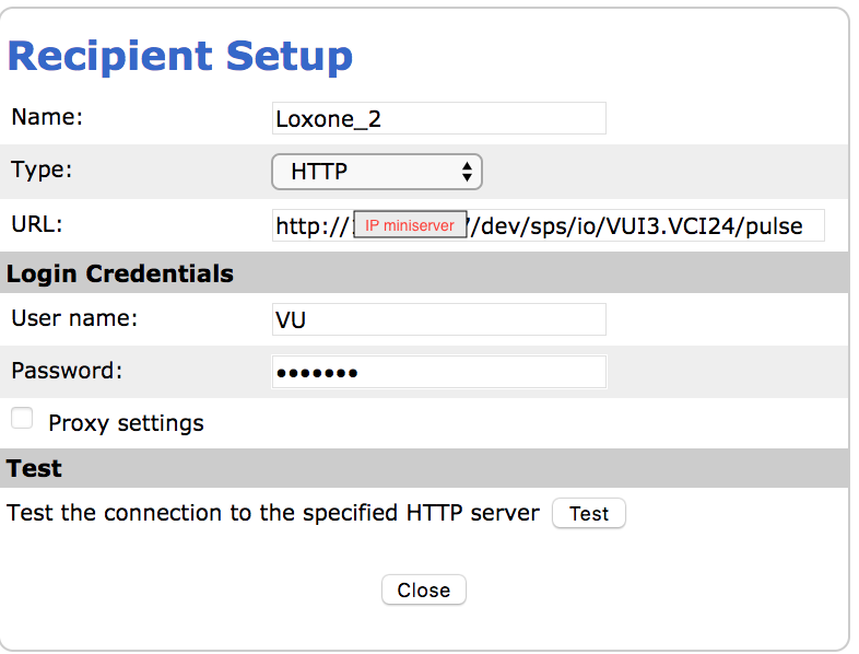

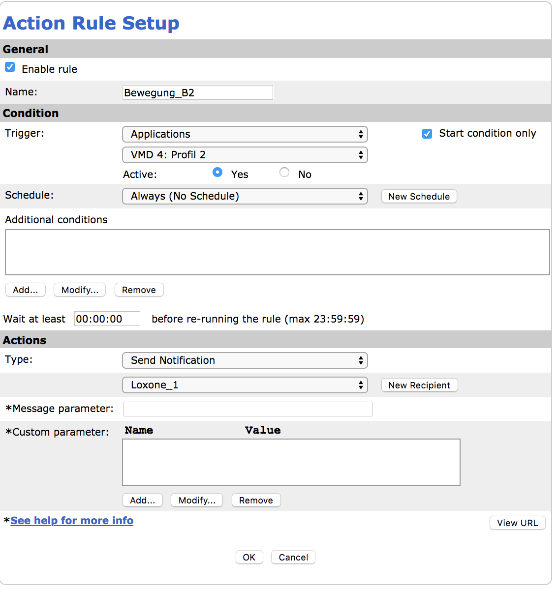

              Axis:
              Bewegungsbereiche definieren z.B. Video Motion Detection oder auch Cross Line Detection (Zusatzlizenz?)
              Action Rule anlegen mit Bezug auf den entsprechenden Bewegungsbereich
              Recipient anlegen mit Befehl auf den UDP Eingangsbefehl

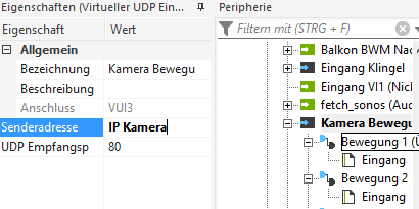

              Loxone:
              Virtuelle UDP Eingang
              UDP Eingangsbefehl

                  das sind Benutzer und Passwort vom Loxone Benutzer für den externen Zugriff heißt halt bei mir VU

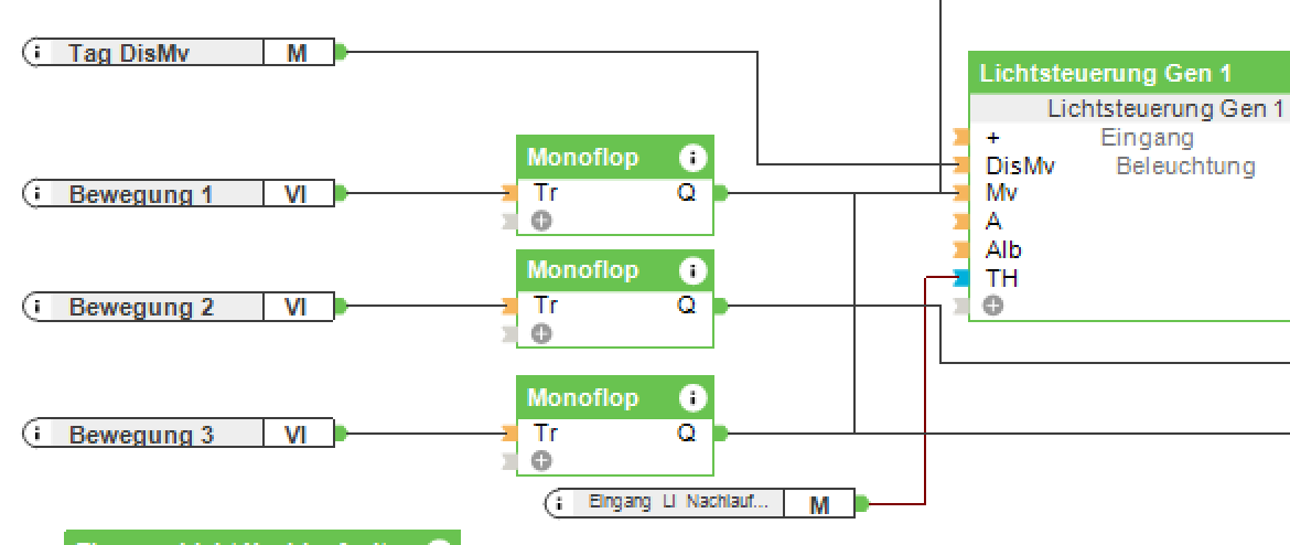

                  der UPD Eingangsbefehl geht dann über ein Monoflop auf den Lichtbaustein

                    ich krige kein udp signal am miniserver...
                    im udp monitor wird nix angezeigt
                    wenn ich beim axis recipiendsetup auf test klicke kommt
                    timeou oder wenn ich die ip mit dem port angebe eror504....
                    was mache ich falsch woran kann das liegen..?

                            EDIT: Es geht doch! der Impuls scheint zu kurz um im Monitor oder der Lifeview zu erscheinen! Wenn ich einen Monoflop dahintersetze sehe ich den Impuls.
