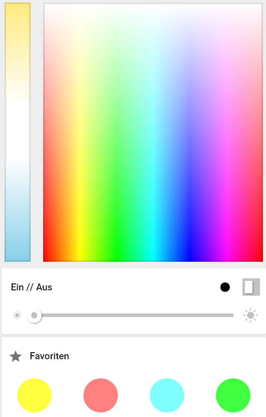

          Ok, also ich habe nun den Aktor auf Smartaktor umgestellt. Funktioniert dann auch mit dem ELDOLED hinten dran.
          Aber mit dem SmartAktor kann ich mein RGB-W nicht mehr separat das Warmweiss-Licht gesondert von den RGB Farben steuern?
            Doch kann er, Du musst nur auf den kleinen Kreis unten rechts vom Farbkreis tippen, dann kommst Du in den W-Bereich.
        • CodeZillla
          • 02.06.2016
          • 218
          romildo
          Du meinst den da unten? Wenn ich den wähle kann ich ja auch wieder ins gelbe oder blaue gehen und die anderen LED's werden mit dazu gemischt?
          Mit dem alten Lichtsteuerungs-Modul konnte man beim Warmweiss einfach nur die Helligkeit in % wählen. Die kann Ihre Farbtemperatur ja nicht anpassen.
Ansichten: 852
Größe: 37,7 KB
            • 5169
            Ja, genau den. Wenn Du nur einen fixen Farbbereich W-Streifen hast, mag Deine Aussage recht sein. Es gibt aber auch W-Streifen bei denen die Farbe eingestellt werden kann.

              Also ich habe das original Loxone RGBW Farbband damals gekauft.
              Ich denke dort lässt sich die Farb-Temp nicht einstellen, zumindest war es in der alten Version bisher so nicht möglich, da konnte ich nur die Helligkeit dimmen.
              Also wähle ich am besten die Einstellung exakt in der Mitte um die Warmweißen LED's anzusprechen?
                Gemäss Loxone Doku hat W eine fixe Farbtemperatur von 3300K, also etwas im gelblichen Bereich.
                Mir wäre dies aber egal, ich würde die Farbe so einstellen wie sie für mich am besten passt.
              • CodeZillla
                CodeZillla kommentierte
                Schon richtig, nur Frage ich mich dann ob die Warmweißen LED's überhaupt mit angesprochen werden?
                Das kann ich Dir leider sagen, Du kannst es aber einfach an Deinem RGBW Streifen sehen oder auch am W die Spannung messen.

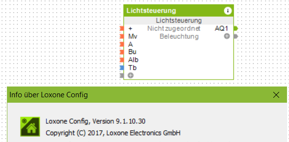

                      der Thread ist zwar schon älter, aber ich krame in trotzdem noch mal aus.
                      Ich wollte am Wochenende meine "alte" Lichtwecker-Lösung durch die neue Lichtsteuerung V2 ersetzen.
                      Bei mir (Konfig 9.3.3.26) steht der Baustein aber noch auf Development und es fehlen z.B. der Eingang Bu oder die Parameter Tb.
                      Daher meine Frage: Ab wann sollte der V2 denn final werden? Der Changelog gibt keine Infos dazu, oder ich bin zu blind das zu sehen.
                      Jörg
                      • christof89
                        christof89 kommentierte
                        Du könntest allerdings auch bereits auf die v10 aktualisieren ;-)
                      • 5169
                      #29
                      Ghostchaser
                      Wieso bei Dir die Lichtsteuerung kein Bu und Tb hat und die Lichtsteuerung auf Development steht kann ich Dir nicht sagen.
                      Bei mir war das schon in der V9.1.10.30 vorhanden.
                      Klicke auf die Grafik für eine vergrößerte Ansicht  Name: Lichtsteuerung.png Ansichten: 1 Größe: 49,5 KB ID: 170267
