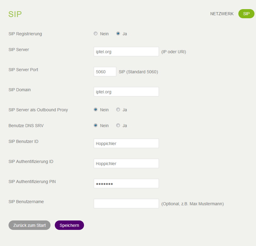

                Das Problem ist das ich eine Sprachverbindung im internen Netzwerk aufbauen kann .
                Aber wenn ich nicht mit dem Wlan verbunden bin funktoniert das nicht.
                Mein SIP Dienst ist iptel.org
                Ich habe es genauso eingestellt wie das in der Anleitung beschrieben ist.
                Ich denke dass ich irgendwo keine Verbindung mit den SIP Dienst bekomme
Ansichten: 1249
Größe: 31,5 KB
                Ich hoffe das nutzt euch was oder braucht ihr noch einen anderen Screenshot?
                Gruß Loxhoppi und DANKE

                  Ich nutze den Baudisch-Firmware, damit kannst du viel mehr einstellen. Ggf. ist das ja einen Versuch wert. MIt der Loxone-Firmware funktioniert nicht alles.
                  Ggf. ist aber auch iptel gerade nicht verfügbar. Nimm doch zum Test mal einen anderen.

                              Ich selbst habe auch die Baudisch Firmware drauf, aber die Einstellungen sind ja dich gleichen. Kannst du noch den SIP erweitert Reiter posten?
                              Nochmals betreffend Port Weiterleitung am Router? Hast du hier etwas geändert?
