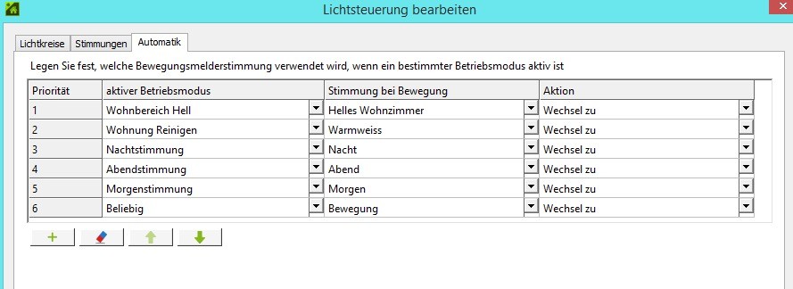

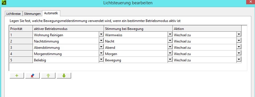

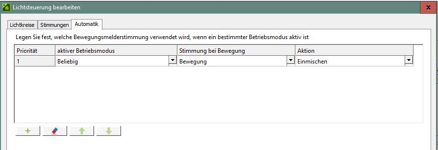

    altes und leidiges Thema, aber meiner Meinung nach nicht gut genug von Loxone dokumentiert:
    Wenn ich in meinem offenen Wohnraum eine Stimmung (früher als Szene bekannt) aktiv hab, z.Bsp. Fernsehen, ist nur eine Wandlampe an. Soweit so gut.
    Möchte ich aber in die Küche, wo an der Decke der Bewegungsmelder hängt, schaltet dieser das Licht nicht ein. Da vermutlich nur die Stimmung Fernsehen aktiv ist.
    Obwohl ich in der Config -> Lichtsteuerung V2 -> Reiter Automatik, die Stimmung auf Einmischen gestellt habe.
    Mach ich etwas falsch? Oder Muss ich für den Bewegungsmelder eine separate Lichtsteuerung konfigurieren?
    Bin echt langsam schon am verzweifeln.
    Grüße,
    Simon

    Um das zu erreichen was Du willst, solltest Du mit Betriebsmodis arbeiten und die Küche als eigenständige Lichtsteuerung haben. So mache ich das jedenfalls bei mir.
    Sobald Du TV schaust, aktiviere dir über einen Ausgang den Betriebsmodus TV Schauen.
    Dann gibst Du bei der Automatik in der neuen Lichsteuerung Küche den Betriebsmodus TV Schauen ein, die entsprechende Stimmung bei Bewegung die du haben willst beim TV schauen und bei Aktion Wechseln zu. Sofern ich das richtig verstanden habe sollte dies bei Dir den gewünschten Effekt erzielen.
    Ich mache es noch etwas anders, sobald mein TV an ist, aktiviere ich die TV Stimmung am Lichtbaustein. Die Stimmung in der Küche(wir haben auch einen offenen Raum) Wird durch die Betriebsmodis Morgen/Abend/Nacht dementsprechend aktiviert bei Bewegung.
    Ich denke es gibt viele verschiedene Wege und keiner ist ausschliesslich richtig. Hängt auch immer davon ab, was man sonst noch machen will.

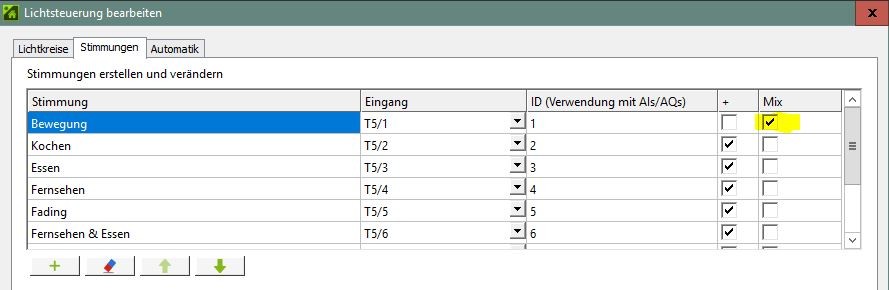

    bevor du alles umbaust: vielleicht fehlt nur die "Mix" checkbox

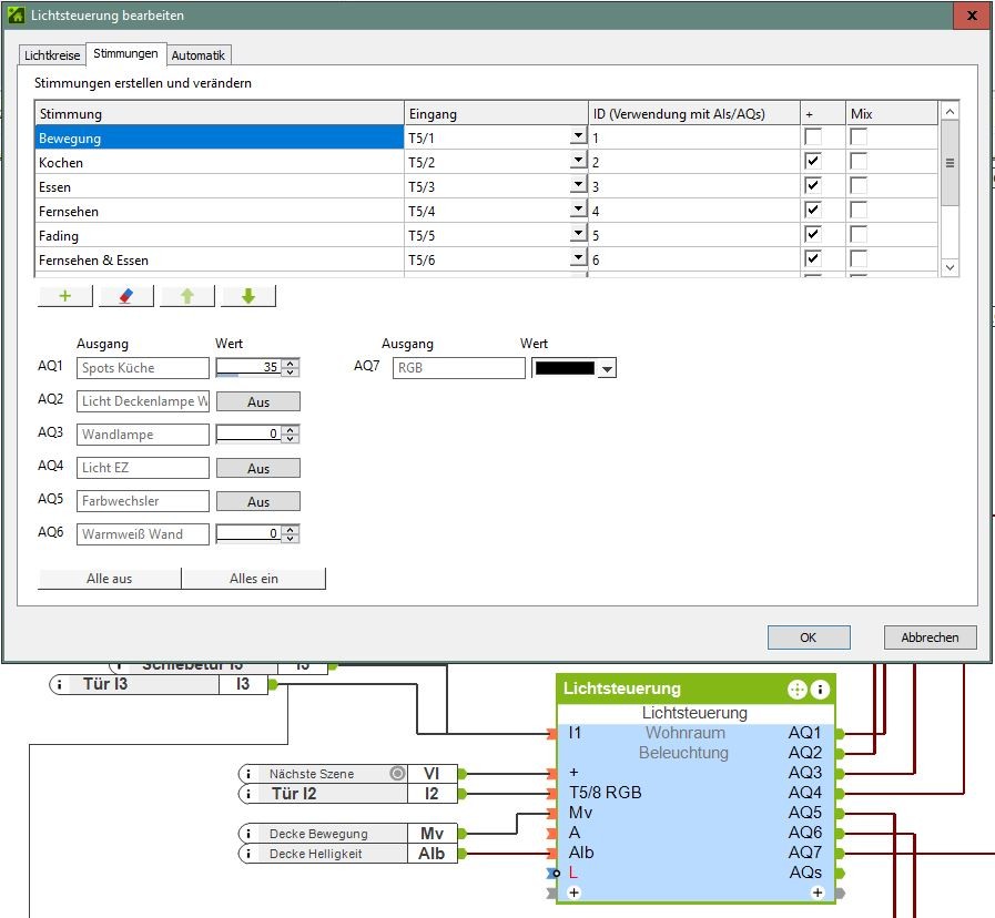

    Robert L.
    das aktivieren der "Mix" Checkbox hat nichts gebracht.
Name: Lichtsteuerung Wohnraum mix.JPG
Ansichten: 1562
Größe: 48,8 KB
    ich versuch mal mein Glück mit einem separaten Lichtsteuerungs-Baustein, oder so wie es cdani beschreibt.

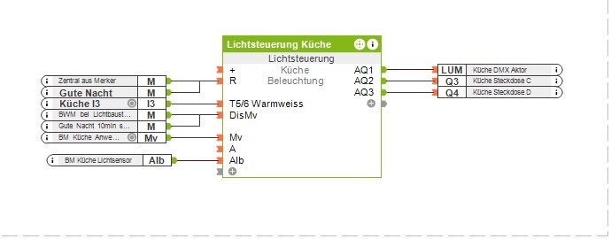

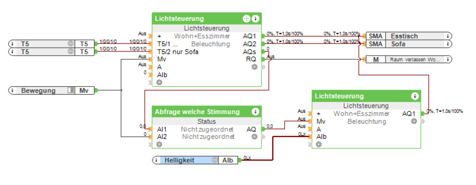

        Moin zusammen ...
        Also, der Lichtbaustein kann das anscheinend NICHT, obwohl es den Punkt EINMISCHEN auch für die BWM Stimmung gibt:
        https://www.loxforum.com/forum/germa...immung-mischen

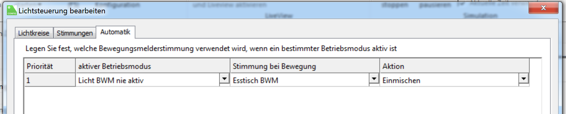

        Aber ich habe es mit einer Sonderlogik hinbekommen
        Dazu habe ich einen 2. Lichtbaustein genommen, die jeweils aktive Stimmung ausgewertet und mit der Bewegung gekoppelt.
        Außerdem einen Betriebsmodus angelegt, der NIE eintritt und bei dem BWM-Eingang 0 hinterlegt; weil dann der BWM auch den ersten Lichtbaustein "abschalten" kann, wenn x-lange keine Bewegung

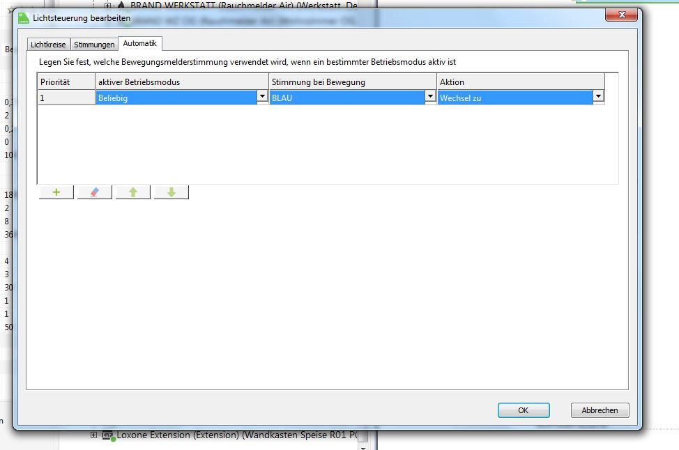

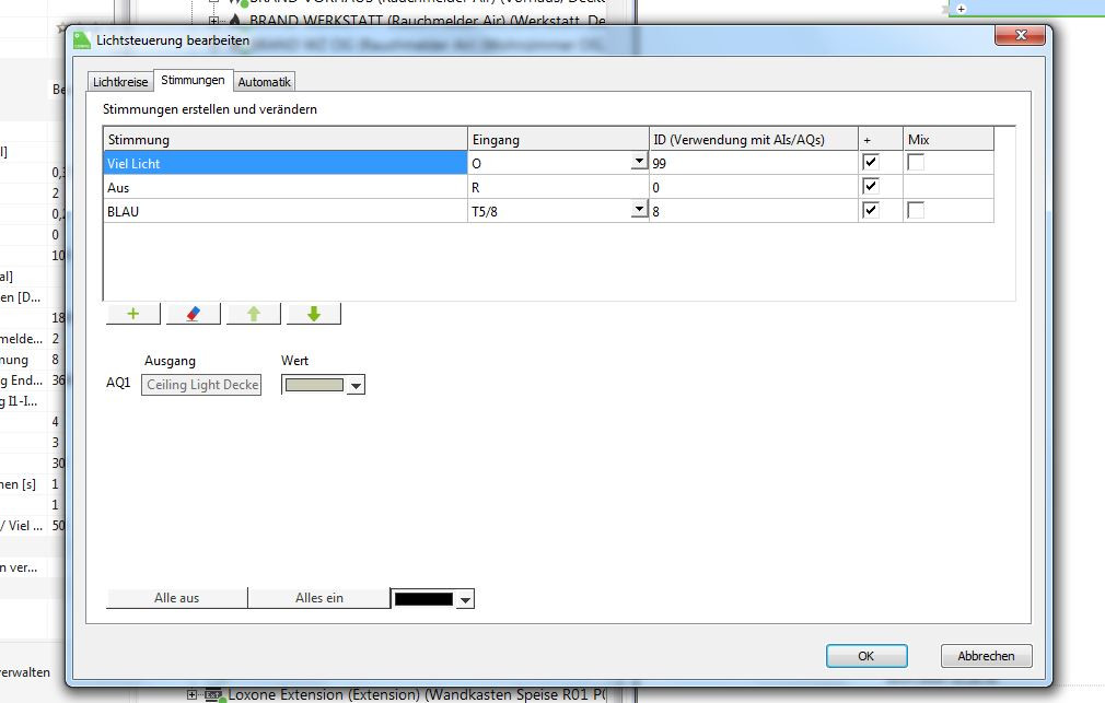

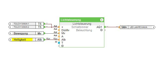

            Hallo!
            Ich hoffe, der Eintrag passt hier rein.
            Ich habe mir eine LED Ceiling RGB Lampe gekauft.
            Mit 2 Stk. Touch Air möchte ich lediglich weisses Licht einschalten und mit weiterem Klick wieder Aussschalten.
            Mehr Stimmungen will ich nicht verwenden, da meine Mama das mit 85 Jahren nicht mehr auf die Reihe kriegt.
            Jetzt möchte ich aber mit dem eingebauten Bewegungsmelder in der Nacht (<30Lux) blaues Licht aufschalten, wenn sie aufsteht.
            Wenn ich das Programmiere, sehe ich, dass der Bewegungsmeder ein Signal bringt, die Helligkeit ist unter der Grenze T, allerdings schaltet die Lampe nicht auf die Bewegungsstimmung blau um.
            Was mache ich falsch?
            Besten Dank.
