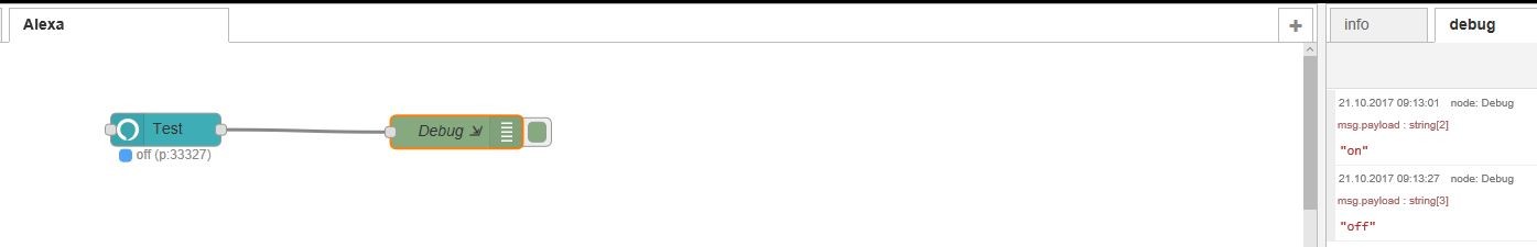

    Falls es jemand braucht es gibt jetzt eine sehr einfache Möglichkeit per Node Red Netzwerkbefehle durch Alexa auszulösen ohne HA Bridge
    https://flows.nodered.org/node/node-...ib-alexa-local
    Es war so einfach dass ich das nicht gleich geschnallt habe:
    Flow/Befehle in Node Red anlegen
    Alexa die Geräte/Befehle suchen lassen
    Befehl lautet dann "Alexa schalte Test ein" oder "Alexa Test ein"
    Klicke auf die Grafik für eine vergrößerte Ansicht  Name: test.JPG Ansichten: 1 Größe: 24,9 KB ID: 122740

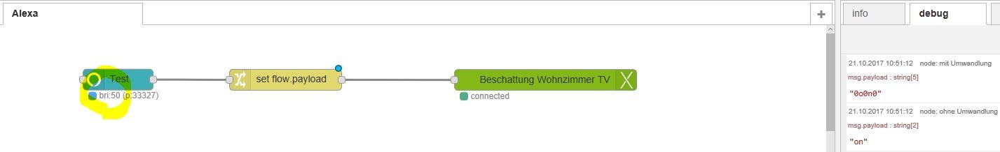

      • 4613
      sollte schon gehen aber ich konnte die Prozent noch nicht auswerten
      über den Amazonserver wird Alexa aber immer gehen
      Klicke auf die Grafik für eine vergrößerte Ansicht  Name: Prozent.JPG Ansichten: 1 Größe: 30,6 KB ID: 122763

        Kannst du die Rollläden mit deinem Flow schon per "auf/ab" steuern?
          Bin grad beim Befehl "TV Beschattung 70%"
          sind schon gefahren aber die Umwandlung macht noch Probleme
