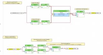

                Ich werfe mal ein paar Formeln ins Feld. Was noch fehlt ist ein Status-Baustein, der entsprechend cos und sin jeweils größer oder kleiner 0 bei beim ARCTAN-Ergebnis eine Konstante addiert (damit es ein echter ATAN2 wird).
                Die Winkelfunktionen von Loxone (und auch Excel) sind im Bogenmaß - das ist sehr verwirrend, wenn man sonst die ganze Zeit mit Grad arbeitet.
                • soko
                  soko kommentierte
                  Ja, ich bin auch grad dabei was in PicoC zu schreiben. Leider kann ich dein Loxone-File nicht öffnen. Hab Config v7
                  Magst ev. einen screenshot posten...
                  Das ist V7. Bin nicht mehr am Rechner...
                Das ist jetzt mit Statusbaustein.
                Man müsste dann nur noch nach SIN und COS einen gleitenden Mittelwert einfügen, dann kommt schon mal in etwa die durchschnittliche Windgeschwindigkeit heraus.
                Das ist aber noch nicht Yamarto, das ist noch etwas komplexer.
                  Hier noch die V3 gleich mit dem gleitenden Mittelwert.
                  Ich hab dabei erst bemerkt, dass nicht der Wind-Mittelwert (wie in Jan W. Excel und meinem Programm) die Yamartino-Methode ist.
                  Die Yamartino-Methode ist eigentlich die Berechnung der Standardabweichung der einlaufenden Windrichtungen. Die habe ich in der Datei nun auch noch dazu genommen, ist aber eigentlich für den Heimgebrauch nicht sehr aussagekräftig (man würde damit erkennen, wenn sich der Wind stark dreht).

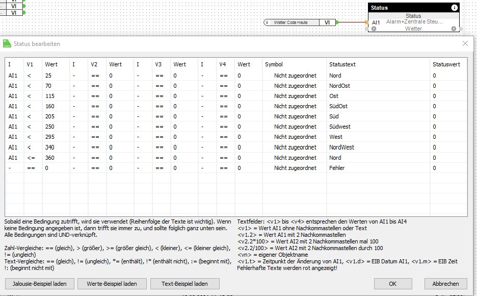

                      Hab es jetzt mit einem Status-Baustein einfacher und simpler gestaltet.
                      Da wir uns für Rollos und gegen Raffstores entschieden haben langt dies mir auch vollkommend.
Ansichten: 1834
Größe: 171,3 KB
                      Falls ich mal zu viel Zeit haben sollte werde ich es auch noch auf NNO usw. erweitern.

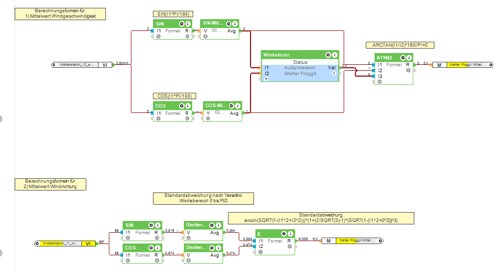

                        ich habe bei mir leider das Problem, dass die Mittelwertberechnung einen seltsamen Wert ausgibt, obwohl ich meine, alles korrekt aus obigem Beispiel übernommen zu haben. Sieht jemand den Fehler und kann mir weiter helfen?
Ansichten: 1143
Größe: 53,2 KB
