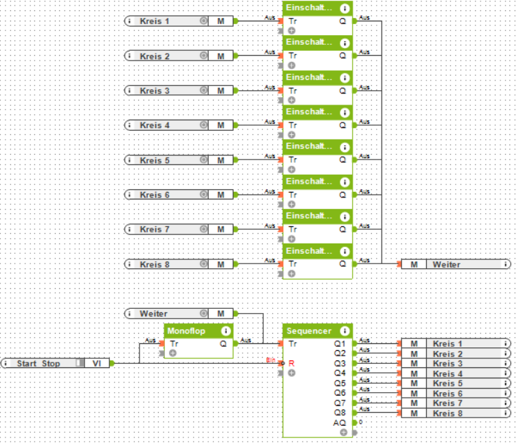

    die Überschrift ist vielleicht verwirrend - ich will aber was ganz einfaches erreichen: mehrere Ausgänge sollen der Reihe nach eine Weile an sein. Es handelt sich dabei um die einzelnen Kreise meiner Bewässerung. Zuerst soll Kreis 1 für X Minuten an sein, dann Kreis 2 für X Minuten etc. Eigentlich rechts easy, aber ich bekomme gerade keine Lösung zusammen.
    Gibt es da einen fertigen Baustein oder hat jemand einen Vorschlag dazu? Die ganze "Kette" möchte ich durch einen einzelnen Impuls anstarten und dann soll die bis zum Ende durchlaufen. Hab es schon versucht, mit hintereinander hängenden Ein- Ausschaltverzögerungen zu lösen - aber da bekomme ich ja nicht mit, wenn eine Ausschaltverzögerung fertig ist, damit ich damit den nächsten Kreis schalten könnte.

    sequenzer ...
    Mit einem Impuls schaltet immer der nächste Ausgang ein.
    In unserer Dokumentation erhalten Sie Informationen über den Programmbaustein Sequenzer. Entdecken Sie die Einsatzmöglichkeiten in Ihrem Loxone System!
    Und wie lange ein Ausgang ein bleibt, entscheidest du indem du einfach zum nächsten Ausgang weitertriggerst.

      Danke, den Sequencer habe ich auch schon. Aber ich will ja unter Umständen jeden getriggerten Kreis unterschiedlich lang anhaben. Und das ist ja das Problem - wie kann ich etwas eine bestimmte Zeit lang anhaben und bei Ende der Zeitspanne etwas anderes triggern. Da fällt mir gerade nichts ein...
        • 5169
        ....und als Beispiel einen Impulsgeber mit Tr vom Sequenzer verbinden....

          Der Impulsgeber ist glaube ich das, was ich suche. Danke!
            • 3301
            Vielleicht mehrere ein- und ausschaltverzögerungen verwenden.
            und auf alle Tr hängst einen eingang mit dem du die sequenz startest.
            Ertser Baustein startet sofort und hört nach z.B. 60 Sekunden auf
            Zweiter startet nach 65 Sekunden und hört nach 120 Sekunden auf
            So wäre es zumindest relativ schnell und unkompliziert umgesetzt.
            Der Impulsgeber kann leider nur stur und dumm einen parametrierbaren Impuls ausgeben. Z.b. x sekunden ein und y sekunden aus. Und das dauernd unverändert.

              Sequencer in Zusammenhang mit Einschaltverzögerung ist, was ich suche. Ich triggere den Sequencer auf den zweiten Eingang mit meinem Startimpuls. Der macht meinen ersten BEwässerungskreis ein und startet eine Einschaltverzögerung mit den X-Minuten. Wenn die durch sind, schalte ich den Sequencer weiter. Dadurch geht das selbe Spiel mit dem zweiten Kreis los etc. Läuft.
                • 5169
                Da ich vermutlich auf die gleiche, oder zumindest ähnliche Lösung gekommen bin, aber mit dem Anlegen beschäftigt war, hier gleich mal ein Bildchen dazu
Ansichten: 386
Größe: 173,6 KB
                • TopperDEL
                  TopperDEL kommentierte
                  Ja, genau so habe ich es gemacht. Nur mit etwas weniger Merkern. Aber deine Lösung sieht schöner aus.
                  Bei V9 könnten an Stelle der Merker auch Verbindungsreferenzen genommen werden
