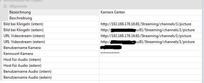

                          Also ich habe jetzt endlich das Live-Bild der Cam (TV-IP311) auf dem Handy und im PC mit der TrendnetView.
                          Aber einfach über Browser (firefox) bekomme ich immer den Fehler "Live-Ansicht fehlgeschlagen"
                          nun zweites problem:
                          Wie binde ich es richtig in die Lox ein, damit ich über die Lox-App direkt auf die Kamera komme.
                          Ich habe es mit dem Programmbaustein APP versuch, da scheitert es schon, was ich in der URL einstellen soll.
                          Dann habe ich nach einigem Stöbern hier im Forum gefunden, dass man es mittels Türsteuerbaustein und customer intercom machen soll.
                          gesagt getan, aber bei Aufruf der Türsteuerung in der Lox-App kommt nur "Fehler: kein Bild - Bitte überprüfen sie ihre Konfig".
                          Was muss ich wo einstellen?
                          Was ich auch nicht verstanden habe, in der Lox-Config steht beschriebn, dass ma bei URL den eintrag stehen lassen soll, da die meisten Apps dies als Platzhalter erkennen und ersetzen. Nur worher weiss die Lox-App die richtige Adresse? Ich glaube dort liegt der Hund begraben, aber habe leider keinen Lösung.

                            Als erstes musst du mir sagen welchen Firmwarestand du bei deiner trendnet hast... Solltest du die aktuelle Firmware haben dann kommt da ein ganz andere URL rein als bei der alten...
                            URL für die aktuelle FIRMWARE!!!
                            Foto im Anhang!
Ansichten: 916
Größe: 64,3 KB
